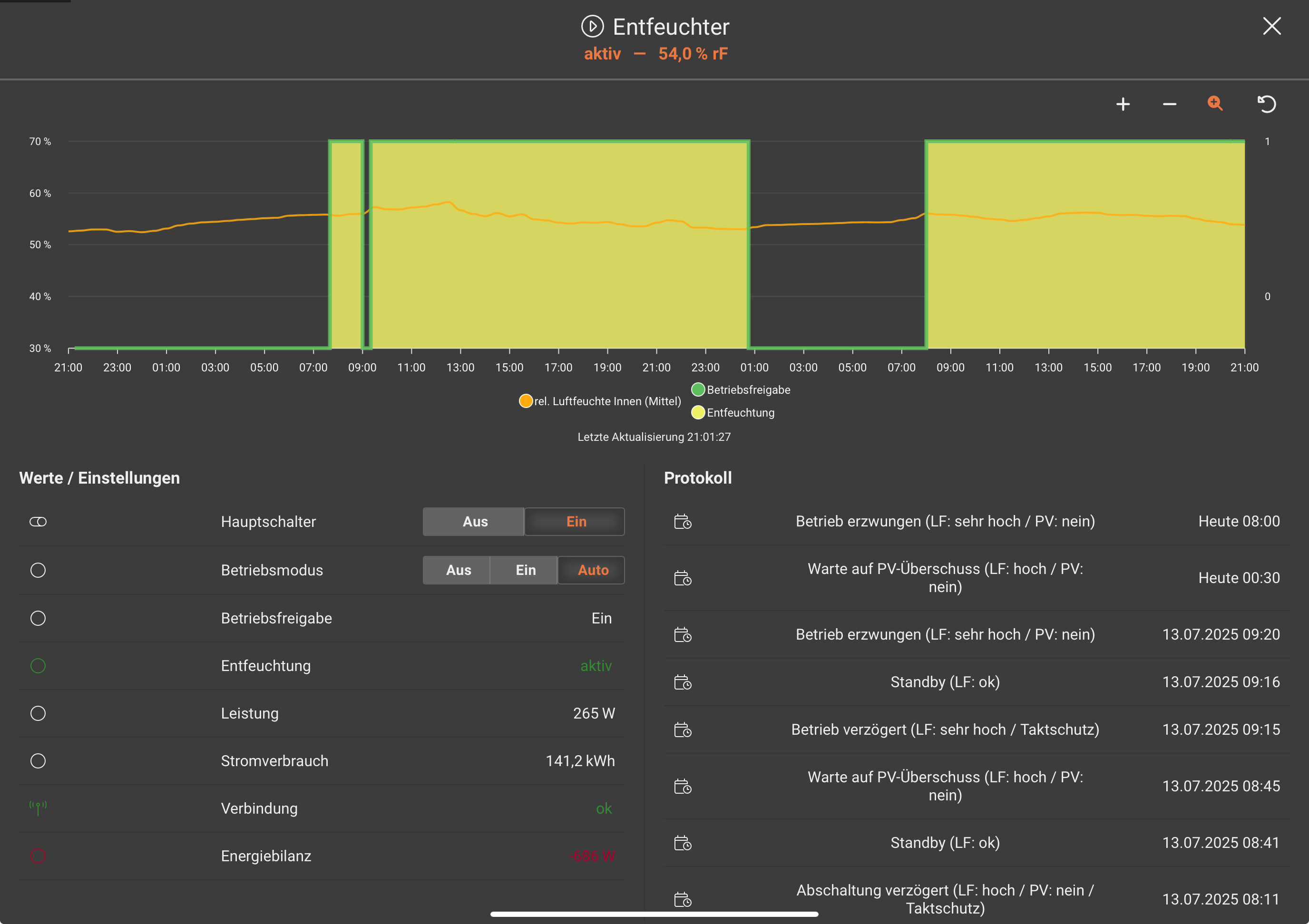

das kommt mit der V4.5, bzw.. ist schon seit ein paar Insiderpreviews zur 4.5 verfügbar. Es ist eine Funktion mit der man eine Zeitserie die mit Zeichenketten gefüllt ist, auf den Detailseiten eines Widgets als Verlaufsprotokoll anzeigen kann. Das geht bei jedem Widget (Schalten, Info,…) es wurde nur ursprünglich für das Rollladenwidget entwickelt.
Man kann damit jede Automatik und sonstige Prozesse dokumentieren. Das hilft enorm bei der Plausibilisierung und Verbesserung von Logiken. Hier ein Beispiel unserer Luftentfeuchter-Steuerung (wo noch ein Schönheitsfehler drin ist)
