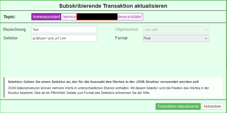

Meine Abfrage dazu:
Für Hinweise/Tipps bin ich sehr dankbar, nachdem der gestrige Abend mit "try-and-error" ohne Erfolg war.

Habe die Ursache gefunden:
grid[type="grid_on"].ein funktioniert, sobald ich den "/" am Ende des Topics entfernte.
War spät gestern :-)
