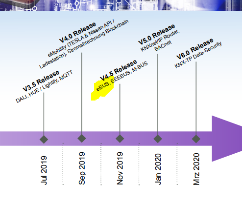

Da ich's grad im Katalog zufällig entdeckt habe.
Elabnet hat das Thema sogar schon in der Roadmap, auch wenn der Zeitplan natürlich komplett unverbindlich ist.
