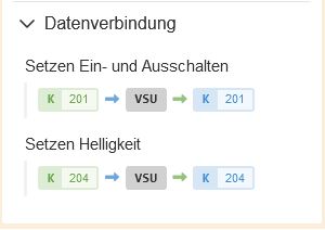

Hierfür fehlt mir (meines Erachtens auch beim "Dimmen" im Visu-Editor auch eine Datenverbindung für den eigentlichen Wert.
In den Datenverbindungen habe ich nur:
Setzen Ein- und Ausschalten (verknüpft mit Gruppenadresse Schalten)
Setzen Helligkeit (verknüpft mit Gruppenadresse Dimmen"
Gäbe es hierfür eine Lösung?
Danke für Eure Tipps ....

Ja, der Aktor sendet die Entsprechenden Werte. Screenshot anbei vom Busmonitor (ETS und Timberwolf).
Ich habe die Lampe am Taster angeschaltet (wird autom. immer auf 100% angeschaltet). Dann habe ich runter gedimmt. Danach nochmal runter gedimmt. Dann habe ich ausgeschaltet.
Anbei auch die Einstellungen vom DimmAktor und die ETS Universalobjekte in der ETS.
Ich vermute das Problem in den VISU-Datenverbindungen oder im Widget selbst.
Screenshot von meinen Datenverbindungen aus dem Widget sind auch einsehbar.
Bei Setzen Ein- und Ausschalten habe ich jeweils die Gruppenadresse 0/1/42 (Ein/Aus) verknüpft.
Bei Setzen Helligkeit habe ich jeweils die Gruppenadresse 0/5/42 verwendet, welche für den Dimmwert zuständig ist.
Den Dimmwert scheint aber das Widget in der Anzeige nicht zu interessieren!
Ich habe das Widget in der Visu über "LICHT" erstellt.
Anbei noch ein paar Screenshots von den Widget Einstellungen.

Wenn ich im Widget bei "Setzen Helligkeit" jeweils die Gruppenadresse 0/6/42 (Rückmeldung Dimmwert) verknüpfe, dann würden die Werte im Widget zwar aktualisiert, aber ich kann dann mit dem Widget nicht mehr dimmen
Kurz um ... habt Ihr einen Tipp für mich welche Gruppenadresse ich wo in den Datenverbindungen eintragen sollte?

Das jeweils verwirrt mich in Deinem Satz.Mad0815Max hat geschrieben: ↑Mi Feb 26, 2025 6:36 pm Wenn ich im Widget bei "Setzen Helligkeit" jeweils die Gruppenadresse 0/6/42 (Rückmeldung Dimmwert) verknüpfe, dann würden die Werte im Widget zwar aktualisiert, aber ich kann dann mit dem Widget nicht mehr dimmen![]()
Du must die Status GA und die Befehls GA verbinden, die Status-GA kommt auf die Eingansgseite des Widgets und die Befehls-GA auf die Ausgangsseite des Widgets. links und rechts jeweils die selbe GA verbinden ergibt keinen Sinn.

Jetzt hab ich´s verstanden ..... und den Fehler gefunden. Danke!!
Ich war wirklich überfordert und habe nicht gecheckt, welche Gruppenadressen ich wo eintragen soll.
Hier der Screenshot wie ich es nun eingetragen habe ... so funktioniert es.
Datenverbindungen Dimmer
