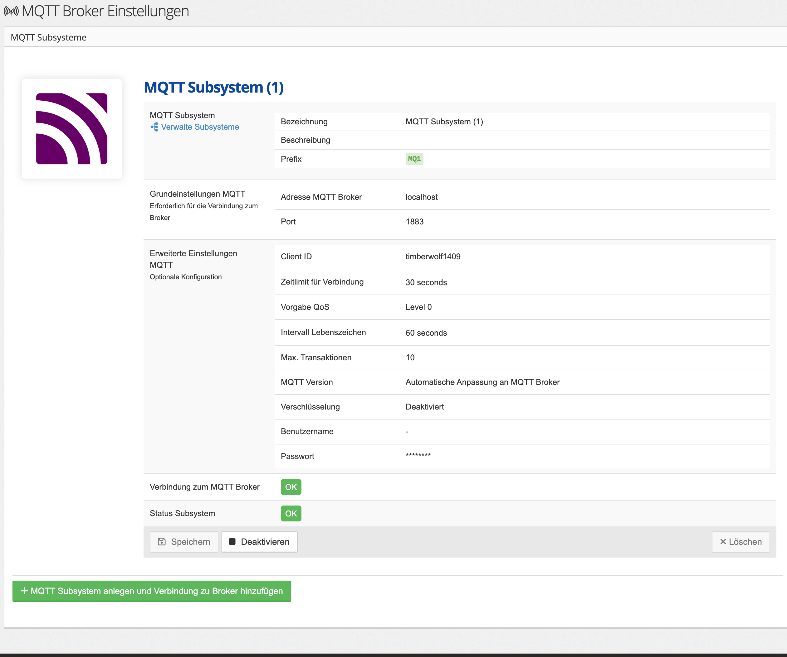

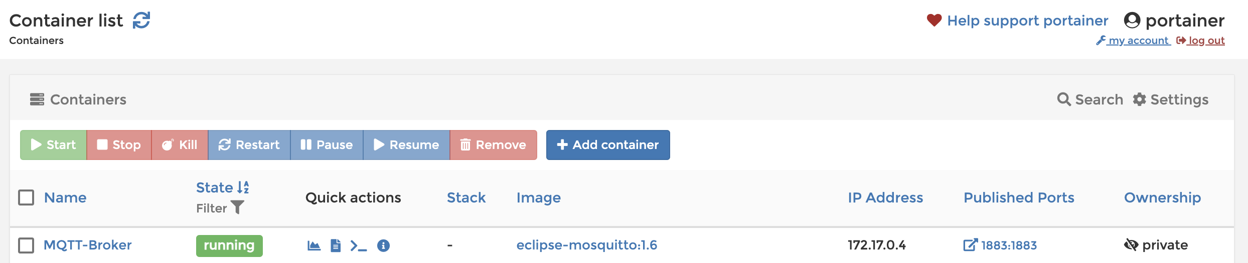

ich versuche MQTT auf dem TWS in Betrieb zu nehmen und scheitere daran, meinen ethernetbasierten Zigbee2MQTT Coordinator von cod.m anzubinden. Allerdings kann ich auch mit dem MQTT-Explorer keine Verbindung mit dem TWS herstellen.
Ich bin nach den Anweisungen im Wiki vorgegangen, habe den Mosquito-Docker-Container installiert und das MQTT-Subsystem erfolgreich in Betrieb genommen. Verbindung und Status beide grün.
Gebe ich jetzt im MQTT-Explorer oder zigbee2Mqtt die IP meines Wolfs und die Portnummer ein, kann keine Verbindung hergestellt werden.
Und nun? Wo könnte der Fehler liegen?
Danke, Gruß

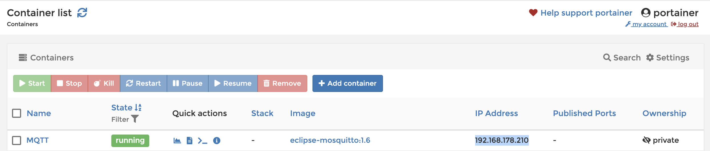

Den Container im TWS internen Netzwerk angelegt? Kann sein daß er dann noch etwas im Reverse Proxy benötigt.
Ich habe den Broker bei mir als Container MAC VLAN angelegt und da hatte es dann direkt funktioniert. IP-Adresse des Containers ist dann im selben Netz wie der TWS selbst also z.B. der Fritz Box verwaltet.

Also bei mir läuft der ohne MAC V-LAN. Angesprochen wird er über IP und normalen MQTT Port. Welche Version vom Broker hast du laufen?
Gibt ja 1.6 und die 2.x. Da gibt es nämlich einen unterschied bei der Config. @blaubaerli und ich hatten da Probleme bemerkt durch falsche Einstellungen in Config beim Docker Container.

Ich hab die Anleitung jetzt drei Mal durch und ich glaube @gbglace wird wohl recht haben, weil die interne Kommunikation Broker<->TWS läuft. Aber jedenfalls findet sich kein Hinweis auf Proxy-Konfig im Wiki… und wie die für mqtt ausschauen könnte, erschliesst sich mir auch nicht…
Eigentlich sollte laut Wiki die Portweiterleitung ja reichen…

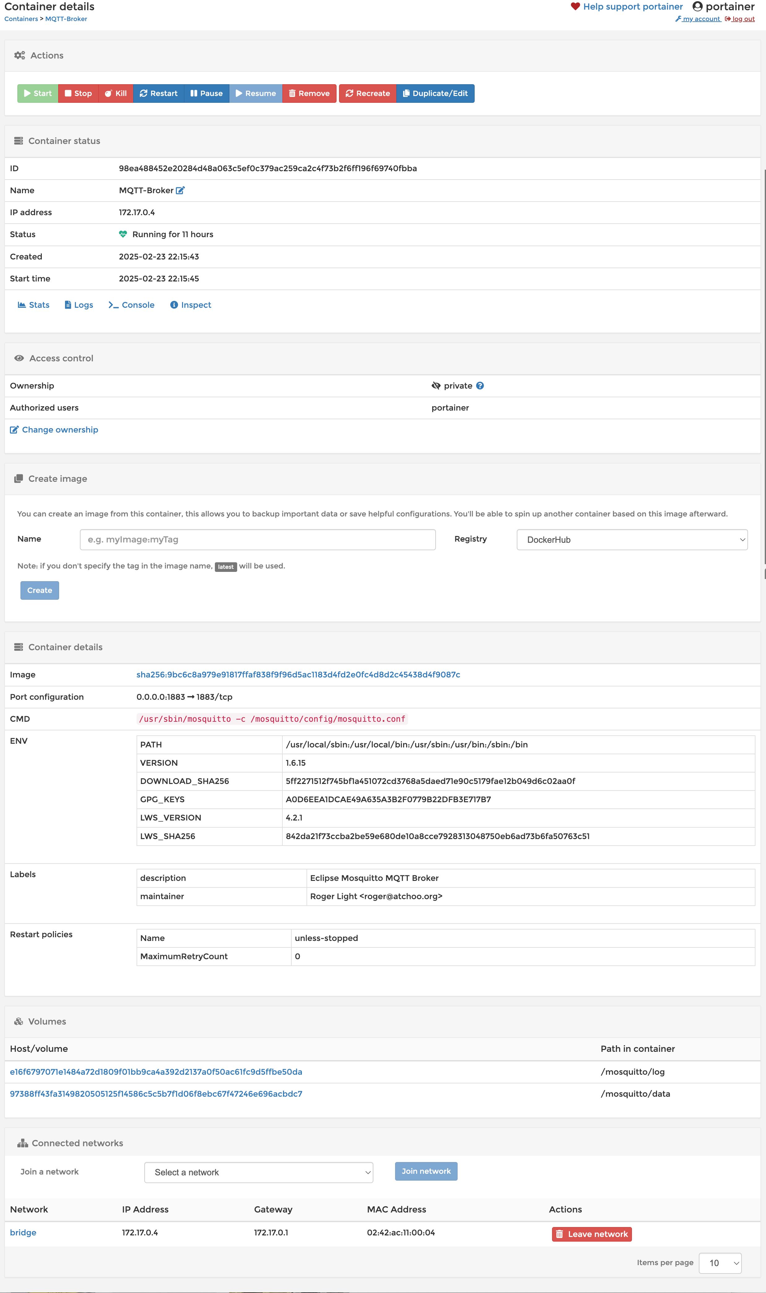

Ich glaub ich weiss jetzt woran es liegt… Portainer hat ein Bridge-Network gemacht, das ist wohl falsch und die Wiki-Anleitung schreibt dazu nichts. Host kann ich nicht auswählen, das liegt bestimmt an der Konfig von Vlan, oder?Sie können diesen MQTT Broker nun ohne weitere Konfiguration nutzen und sowohl Ihre MQTT Geräte als auch den Timberwolf Server damit verbinden
HINWEIS
Bitte achten Sie darauf, dass jeder MQTT Client, den Sie mit einem MQTT Gerät verbinden, eine individuelle Client ID nutzt. Würden zwei MQTT Clients (MQTT Geräte oder der Timberwolf Server) dieselbe Client ID nutzen, dann würde der eine Client den jeweils anderen abmelden. Der Broker benötigt die Client ID um die Verbindungen zu verwalten.

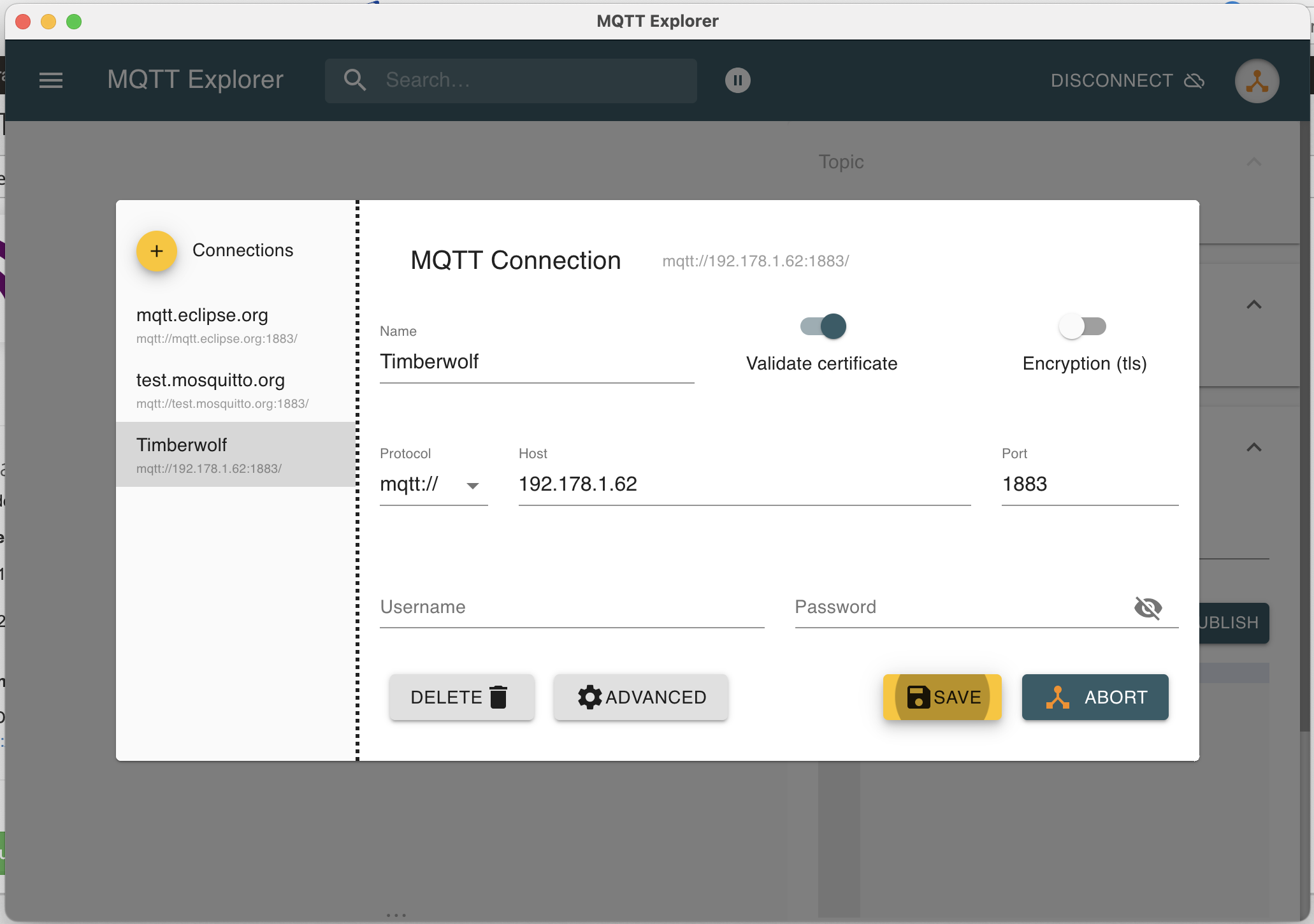

Hier meine Konfig nach Wiki-Anleitung:
Bis hierher schaut's m.E. gut aus, aber dann… von anderen Hosts geht keine Verbindung zu dem Broker…

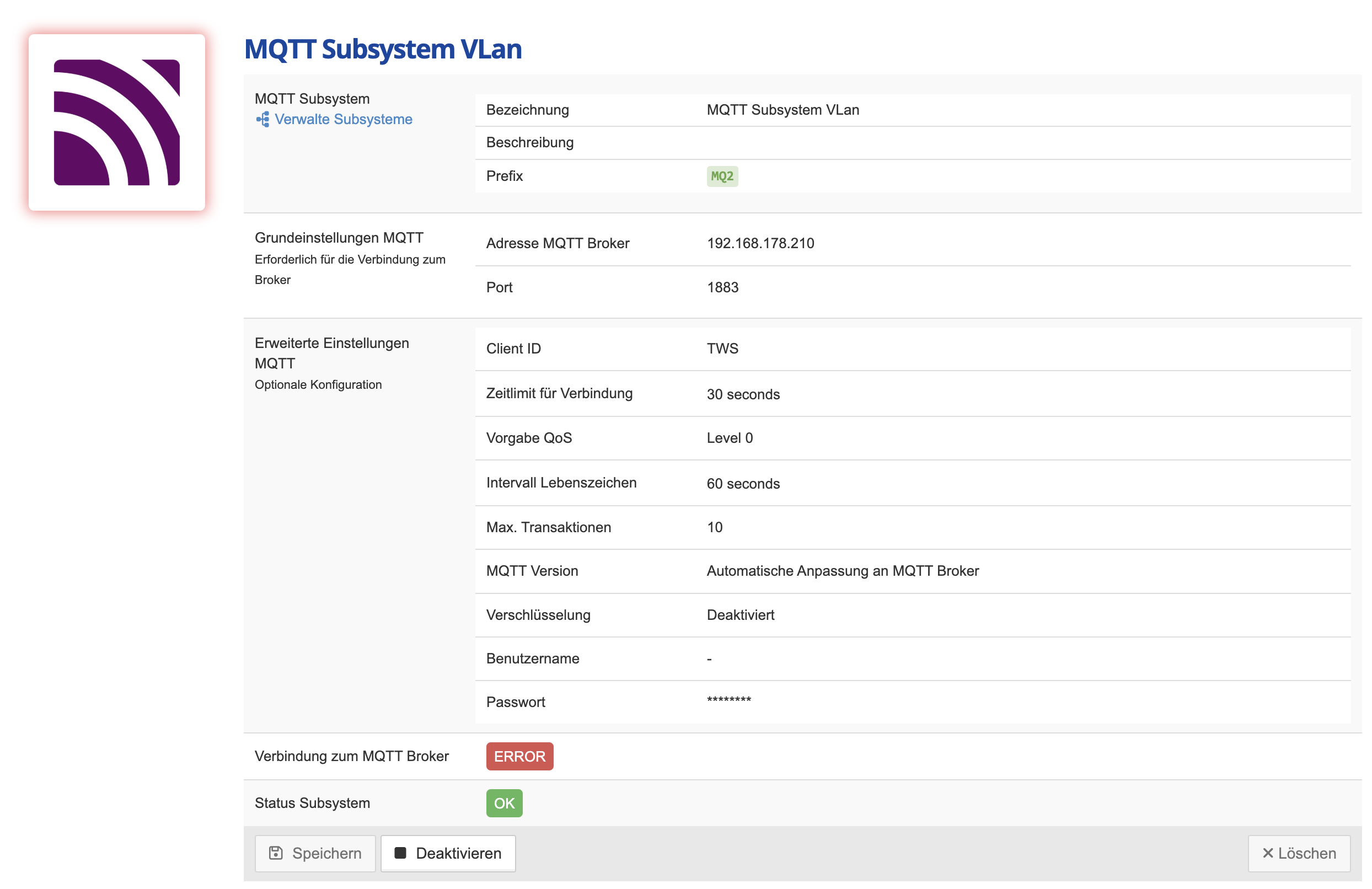

Aber… mit Vlan geht's auch nicht, da schafft es auch der TWS nicht…
Tja… nix mag

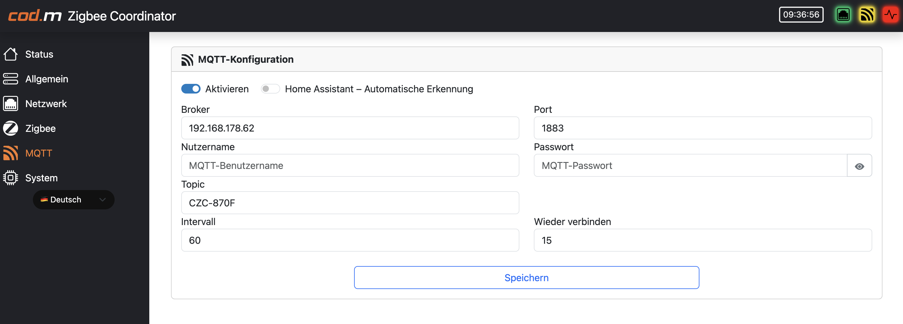

Welche Ip Adresse ist richtig 192.178.1.62 (MQTT Explorer), 192.168.178.62 (cod.m) oder soll es vielleicht 192.168.1.62 sein?

Cod.m hat recht: 192.168.178.62 ist korrekt, macht aber auch keinen Unterschied…

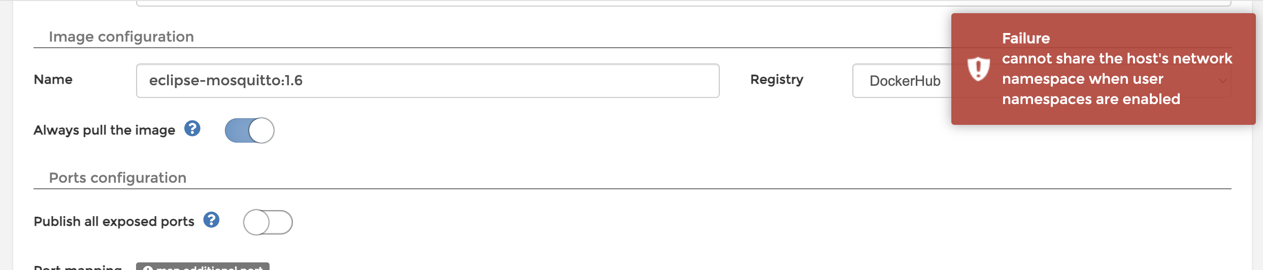

Habt Ihr den Docker auch als Bridge laufen? Oder Host… ich denke, das ist das Problem. Jetzt mal weiter suchen, warum ich den nicht auf Host laufen lassen kann.

Mac Vlan hab ich am TWS wieder aus, unter Portainer ist das network aber noch verfügbar. Das erklärt aber wenigstens, warum das Setup mit Mac Vlan nicht läuft…
