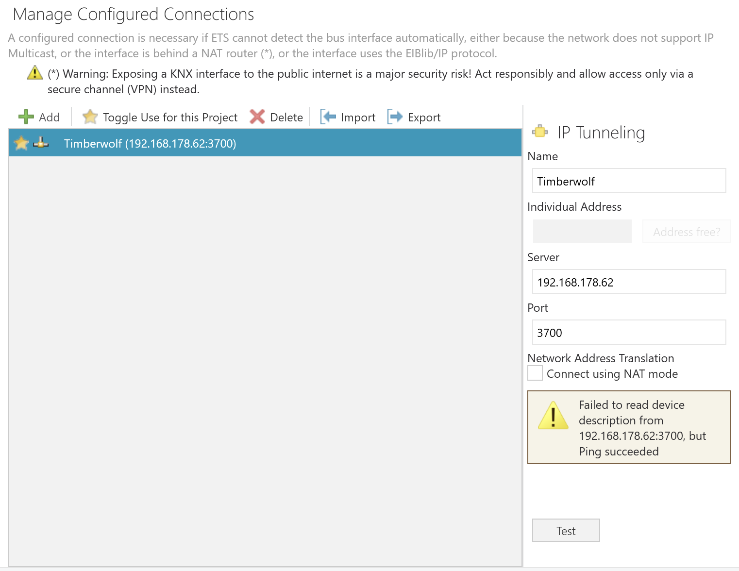

seit ca. 12 Stunden habe ich das Problem, dass die ETS 6.2.2 meine KNX-Schnittstelle am Timberwolf nicht mehr findet. Ging gestern Abend noch problemlos.

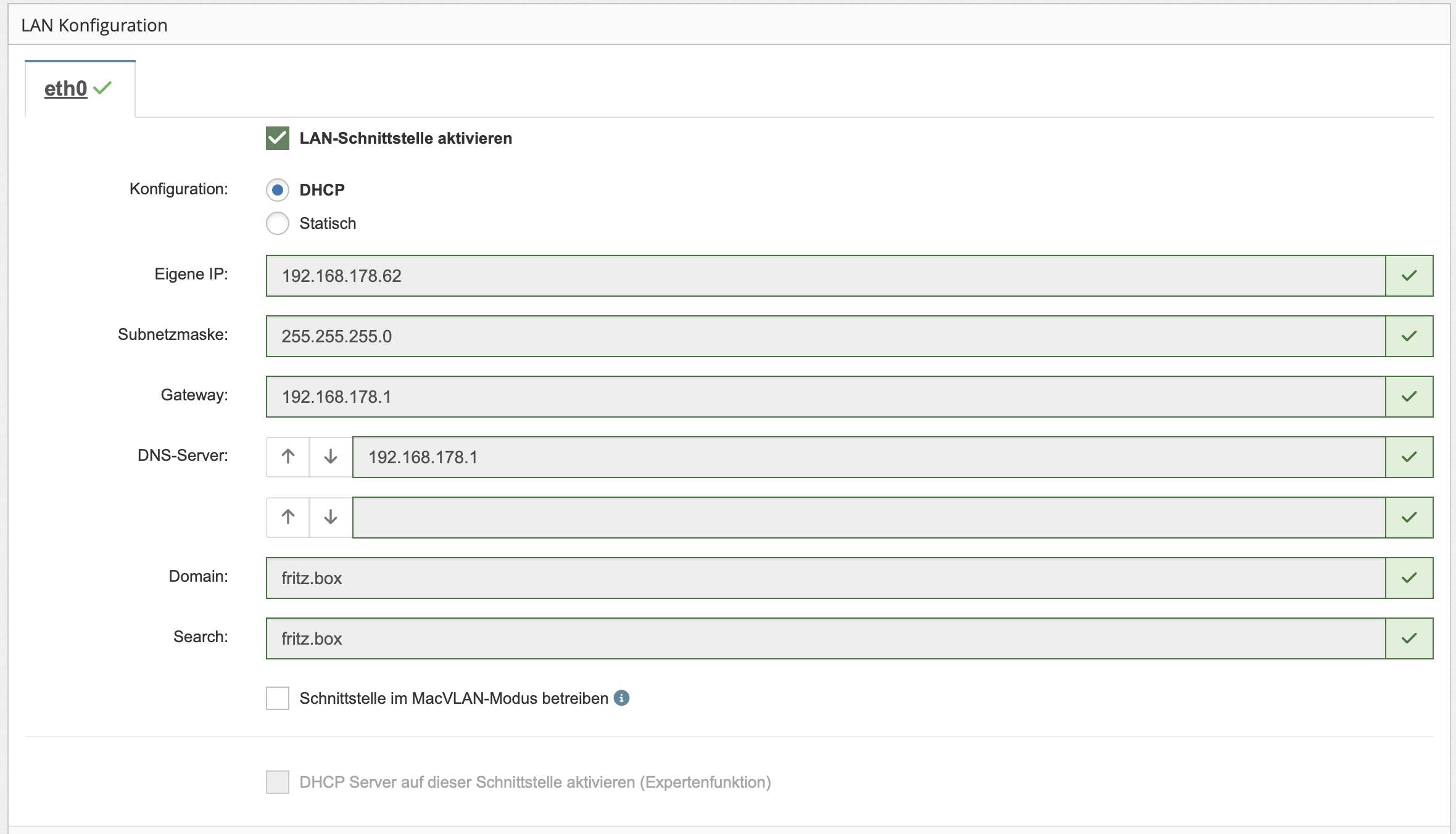

Vorausgegangen war wohl, dass der Timberwolf von der Fritzbox eine neue IP bekommen hat, dann habe ich das zurück gestellt und die IP in der Fritze fest gemacht. Das hat nicht gleich funktioniert, die IP sei schon benutzt, dann hatte ich zeitweilig zwei Timberwölfe mit verschiedenen IPs. Das hab ich inzwischen gelöst, die IP ist wieder die gleiche wie gestern.

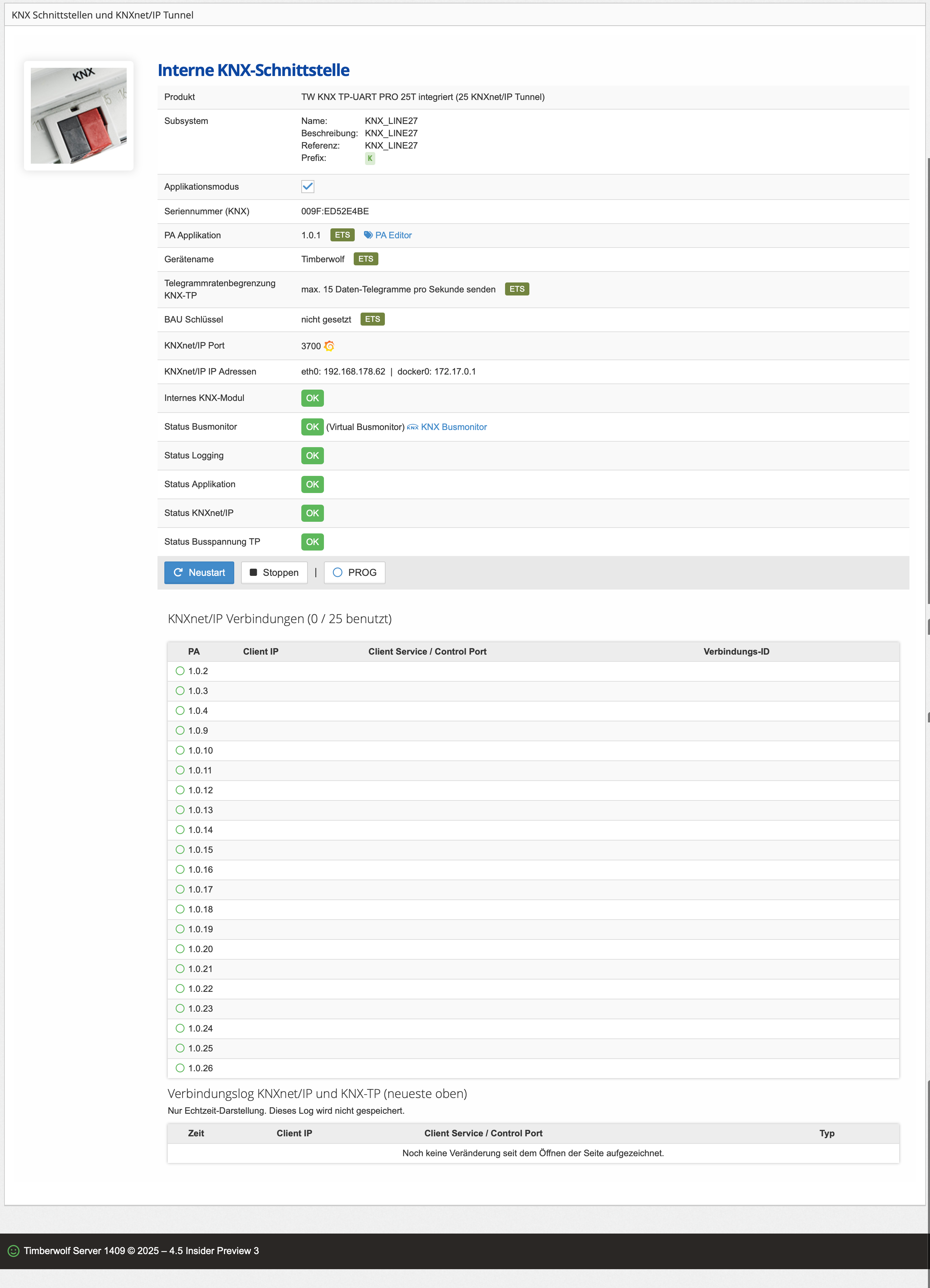

- Timberwolf Web geht
- Visu geht
- Schnittstelle alles grün
- Busmonitor tut

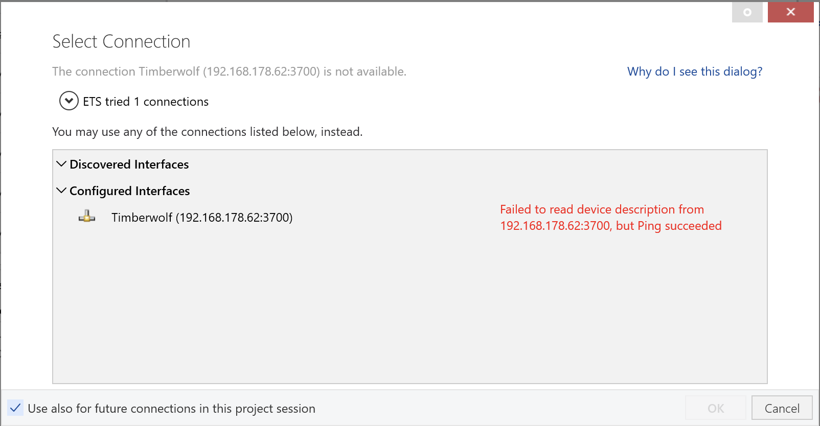

- ETS weint, dass sie die Schnittstelle nicht auslesen aber anpingen kann. Keine Werte senden, geschweige denn programmieren.
Inzwischen habe ich den TWS, den Rechner und die Fritze neu gestartet.
Hier noch eine Reihe Screenshots.
Was könnte ich noch versuchen? Wie gesagt, gestern ging's noch…

Hi Jochen,
auf die Schnell kann ich keinen Fehler in Deinen Einstellungen sehen. Manchmal hilft aktivieren von NAT Mode, auch wenn es keinen Sinn macht.

Hallo Stefan!
Danke sehr. Der NAT-Modus hilft tatsächlich. Wär ich jetzt aber auch nicht drauf gekommen, weil das ehrlich keinen Sinn ergibt.
