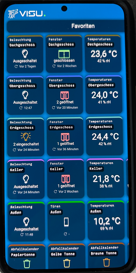

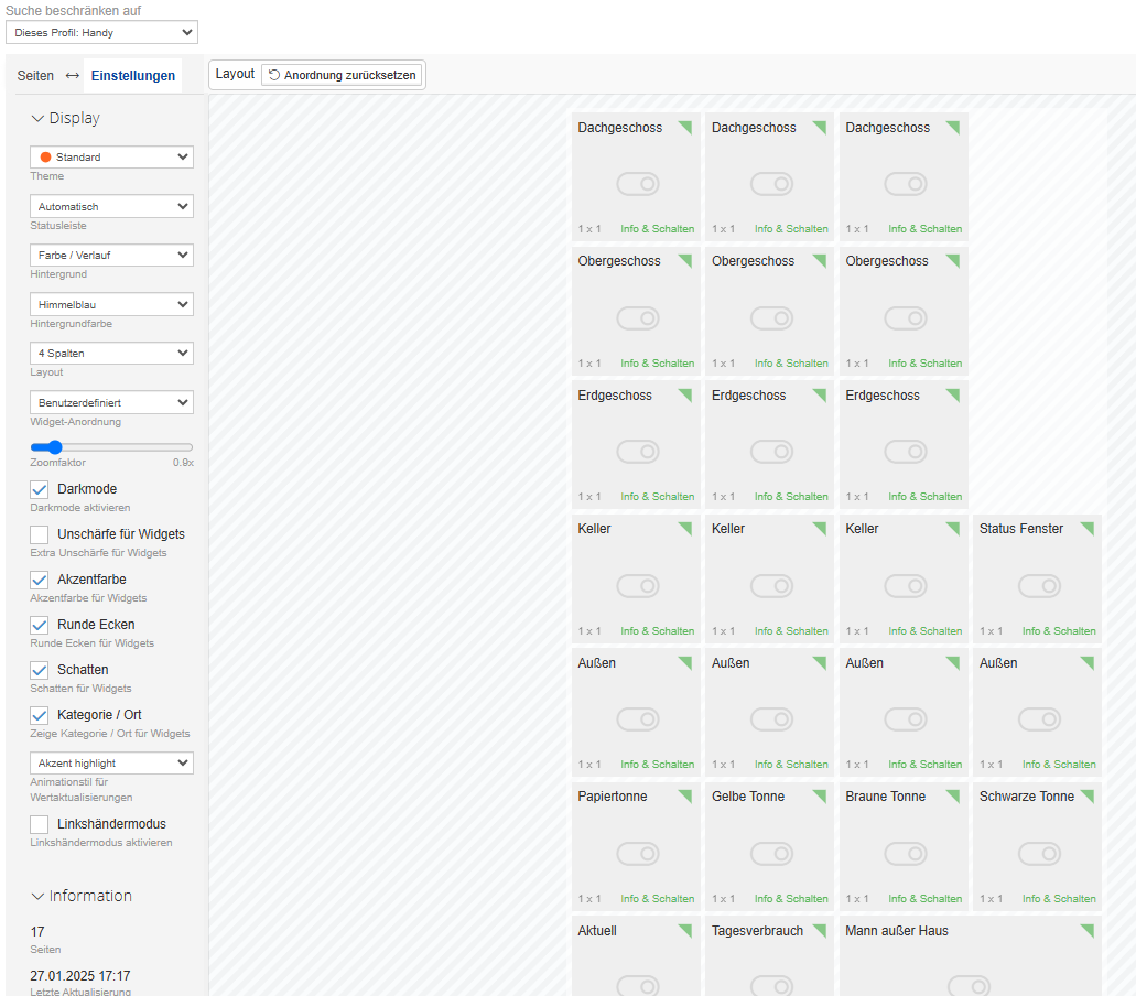

Ich habe eine Visu für Handys mit 4 Spalten und Zoomfaktor 0,9 erstellt.
In den Einstellungen im Visu Manager sieht das so aus:

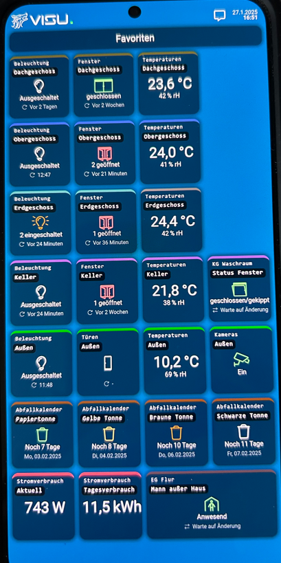

Wenn ich nun den Browser auf einem Handy starte (Egal ob Chrome oder Fully), werden zunächst nur 3 Spalten der Visu angezeigt.
Man kann dann mit der normalen Zoom-Geste herauszoomen, so dass alle 4 Spalten angezeigt werden.
Habt Ihr vielleicht eine Idee, woran das liegen könnte und wie man erreichen kann, dass direkt alle 4 Spalten angezeigt werden?
Das passiert übrigens auf verschiedenen Handys, aber nicht auf größeren Bildschirmen (Tablet). Dor kann man nicht herauszoomen.

bei mir ist es so, dass auf dem Handy (Iphone 15 pro) ohne Zoomen nur 3 Spalten mit Faktor 0,9 nebeneinadner passen. Sobald ich mehr spalten, oder größeren zoomfaktor einstelle, dann habe ich genau das von dir beschriebene Phänomen, dass man erst einmal zoomen muss.
Ich schätze daher: wenn du 4 Spalten im Hochformat aufm Handy haben willst, dann müsste der Zoomfaktor deutlich kleiner eingestellt werden.

Das Gesamtsystem ist da nicht so Full Responsive also musst den Zoomfaktor weiter verkleinern wenn es hochkant 4 Spalten sein sollen auf dem Handy.
Ein Tablet hat ja meist deutlich mehr Pixel Hochkant in der Breite als ein Handy.
Meine Handy-Versionen habe ich auf 3 Spalten, weil in 4 mir das zu winzig für die Finger erscheint (Pixel6).

Ja, bei Zoomfaktor 0,7 bekomme ich beim Start direkt 4 Spalten auf dem Handy angezeigt, aber man kann dann noch weiter Herauszoomen... - außerdem macht das die Darstellung auf größeren Bildschirmen auch deutlich kleiner (da kann man dann wieder hineinzoomen - aber 'schön' ist das nicht) - und prinzipiell passen die 4 Spalten mit Zoomfaktor 0,9 ja aufs Handy - deshalb wundere ich mich, dass beim Starten nur 3 Spalten angezeigt werden obwohl 4 passen!?
Aber wahrscheinlich geht das nicht anders...

Es würden auch 5 Spalten passen musst halt noch mehr raus zoomen per Fingergeste.
Der eingestellte Zoomfaktor im Visueditor ist halt nur die Voreinstellung die ans Handy geschickt wird, um das nicht per Hand machen zu müssen.
Und bei 4 Spalten sind eben 0.9 zu Groß als Einstiegswert.
