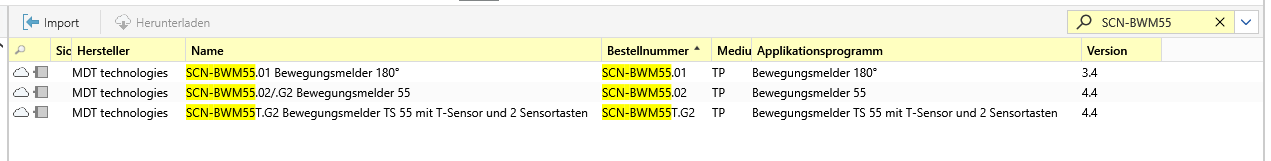

Hallo Christian
Wenn ich das hier sehe
Aktuell bietet mir der ETS-Katalog das hier an:
Welche App-Version hast Du in der ETS?
Wenn Deine Geräteversion nicht in der Liste erscheint, dann auf der Herstellerseite danach suchen.
und dann dazu die Fehlermeldungdevilchris hat geschrieben: ↑Di Jan 07, 2025 10:40 pm ...
SCN-BWM55.01 R1.5 (1219/33766)
SCN-BWM55T.G2 R2.7 (0823/56618)
, dann hast Du nicht die richtige Applikationsversion in die ETS geladen. Die muss zum Gerät passen!devilchris hat geschrieben: ↑Di Jan 07, 2025 10:40 pm > Das im Gerät geladene Applikationsprogramm stimmt nicht mit dem projektierten Applikationsprogramm in der ETS.
