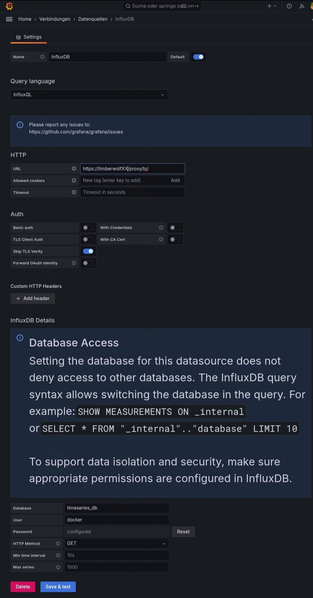

ich wollte bei uns einen separaten Grafana Container mit der aktuellsten Version davon laufen lassen, um darüber meine Auswertungen zu bauen.
Leider bekomme ich es nicht gebacken eine Verbindung zur lokalen Timeseries DB aufzubauen. Gibt es irgendwo eine Anleitung oder wisst ihr, was muss konfiguriert werden um die Verbindung herzustellen? Leider konnte ich dazu nichts finden und schaffe es auch irgendwie nicht.
Ich bin nur auf den Hinweis gestoßen, dass die DB wohl aus Sicherheitsgründen nur via localhost erreichbar ist. Und der localhost im Container zeigt ja nicht auf den TWS sondern auf sich selbst...

Vielen Dank dafür! Das Passwort hatte ich bereits entdeckt.
Ich schaffe es allerdings nicht eine Verbindung von der Docker Instanz zur InfluxDB aufzubauen. Bekomme immer ein Timeout, also keine Verbindung.
Habt ihr nen Tipp, was ich unter den Verbindungseinstellungen konfigurieren muss?
Container läuft im Bridge Mode…

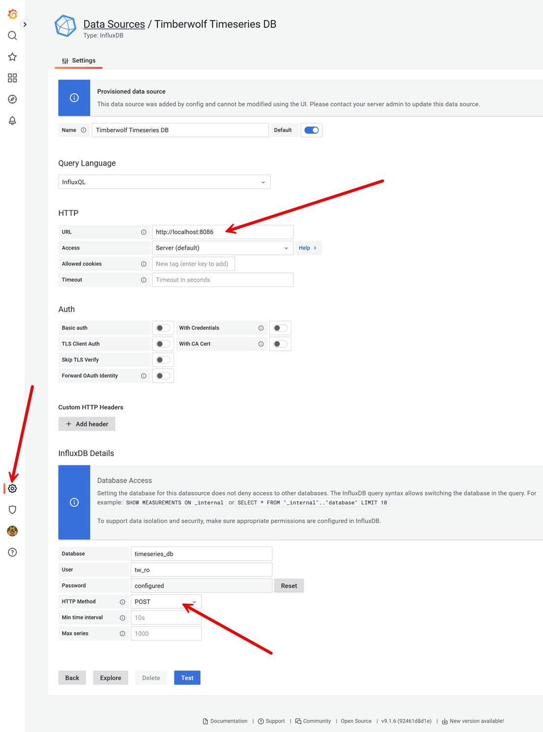

Hallo @FloMeh,
so ganz traue ich dem Lösungsansatz von Juri noch nicht über den Weg. Ohne weitere Schritte dürfte das m.E. nicht klappen, weil zur Funktion von "https://timberwolfXX/proxy/ts/" in der URL noch einiges an Vorarbeit geleistet werden müsste.
Dazu müsste bei dir für "https://timberwolf1427/proxy/ts/" ein Eintrag im Reverse-Proxy des TWS eingetragen sein, das ist m.E. standardmäßig nicht der Fall.
Wenn du dich an deinem Wolf als "admin" anmeldest und dann die Konfig der integrierten Grafana-Instranz durchleuchtest, solltest du die relevanten Dinge "einfach" abschreiben können. Das sieht bei meinem Wolf dann mal so aus.
Hier mag das jetzt wieder davon abhängig sein, ob du deinen TWS oder die einzelnen Container im "MacVLAN-Modus" betreibst oder nicht.
Probier mal einfach und berichte.

so hat es funktioniert. Dachte auch erst, ich muss dafür die entsprechende Konfig im ReverseProxy machen, aber das war nicht notwendig bzw. es hat nicht geklappt, weil der TWS meldete, dass die Adresse bereits für interne Zwecks (oder so ähnlich) reserviert ist.
Daraufhin hab ich es einfach probiert und siehe da, es funktioniert.
Vielen Dank!
