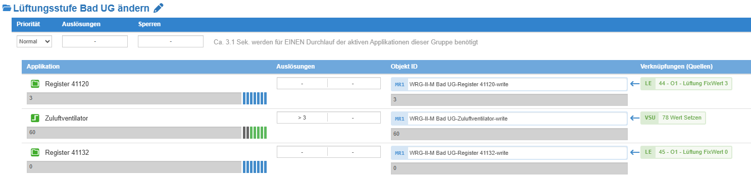

ich habe ein Modbus Profil erstellt für die dezentrale Wohnraumlüftung Meltem WRG-II.
Zugriff erfolgt bei mir über Modbus RTU.
Register sind aus der ebenfalls angehängten Inbetriebnahmeanleitung übernommen. Bislang nur testweise über Live-View im Einsatz.
Zum manuellen Ändern der Lüfterstufe müssen 3 bzw 4 Register in vorgegebener Reihenfolge beschrieben werden (siehe Anleitung). Ich denke dafür muss ich mir jetzt noch eine Logik bauen.
Vielleicht kann das Profil ja noch jemand gebrauchen.

ja läuft einwandfrei. Wobei ich derzeit nur die Lüftungsstufe bei Bedarf über die TWS Visu ändere. Automatisierungen in Kombination mit KNX-Sensoren/Aktoren wäre über den TWS natürlich genauso möglich.
Das Schreiben der Register in der geforderten Reihenfolge war doch viel einfacher als gedacht. Einfach eine Übertragungsgruppe anlegen und dort die geforderte Reihenfolge mit den Fixwerten einhalten (siehe Screenshot).
