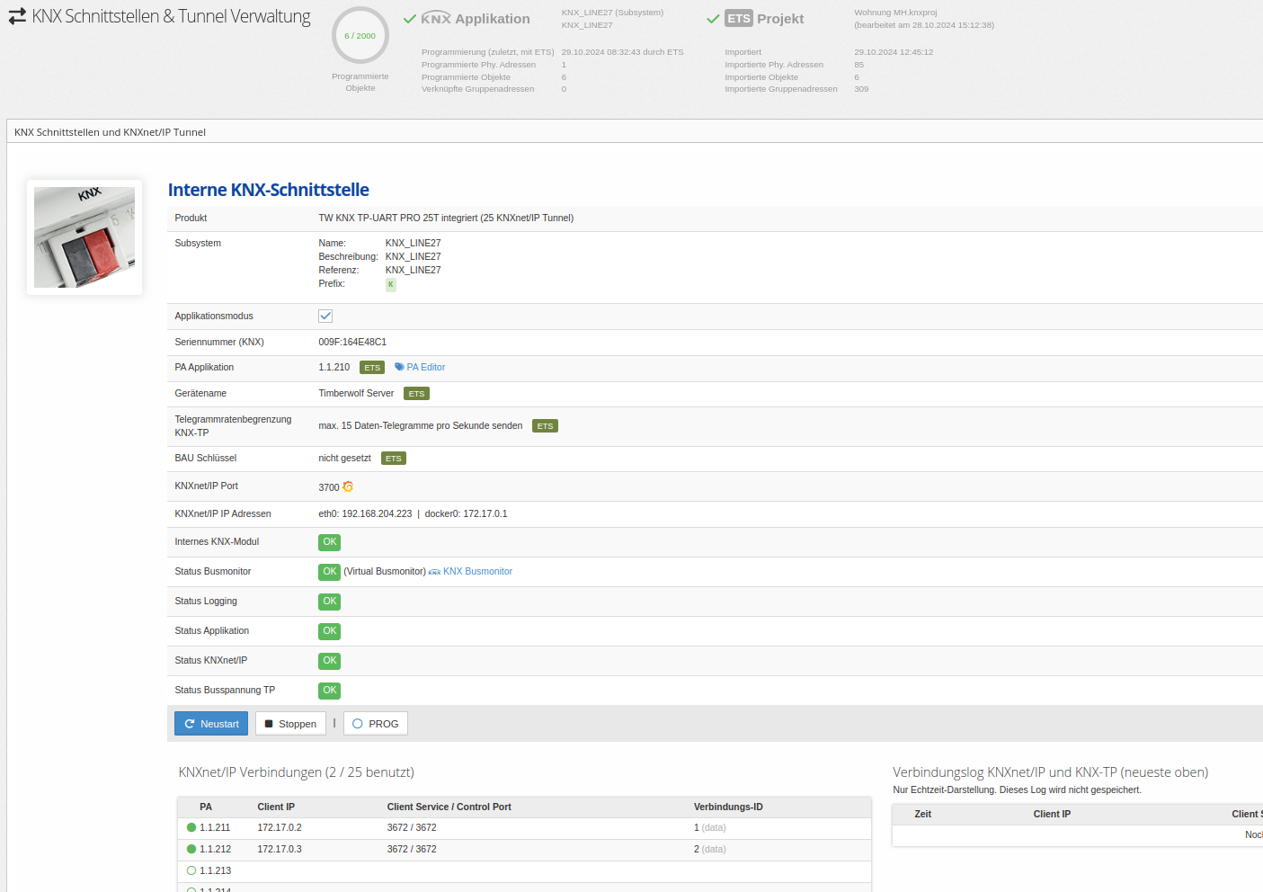

Andererseits hast Du gemäß Inbetriebnahmeanleitung die Schnittstelle des TWS aktiviert?
Bitte einen Screenshot der Admin-Seite KNX Interface vom TWS.
Auf der Seite findest auch die notwendigen Angaben, damit ein HA und andere Software eine der 25 möglichen Tunnelverbindungen des TWS nutzen kann. Die notwendigen Einstellungen im TWS und der ETS müssen aber natürlich erfolgt sein.

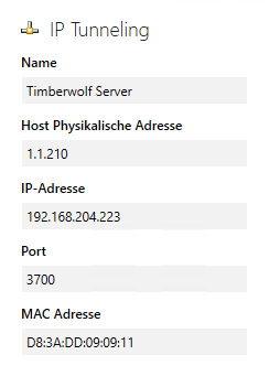

Wenn die ETS sich via dem TWS verbindet, zeigt sie unter den aktiven Schnittstellen die passenden Eigenschaften an, diese sind dann auch beim HA identisch zu erfassen.

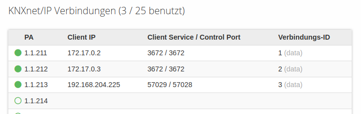

In dem Screenshot sieht man auch das zwei Tunnel aktuell belegt sind am TWS, die IpAdressen verweisen hier auf zwei Docker-Container und deren verwendeten Ports sind da auch zu erkennen.
Wenn die ETS aktiv ist sollte sie in einer dritten Zeile dort auftauchen.

Der HA ist eine eigenständige Proxmox-VM. Also, die ETS ist jetzt mal verbunden und man sieht die dann auch:
Und zwar so:

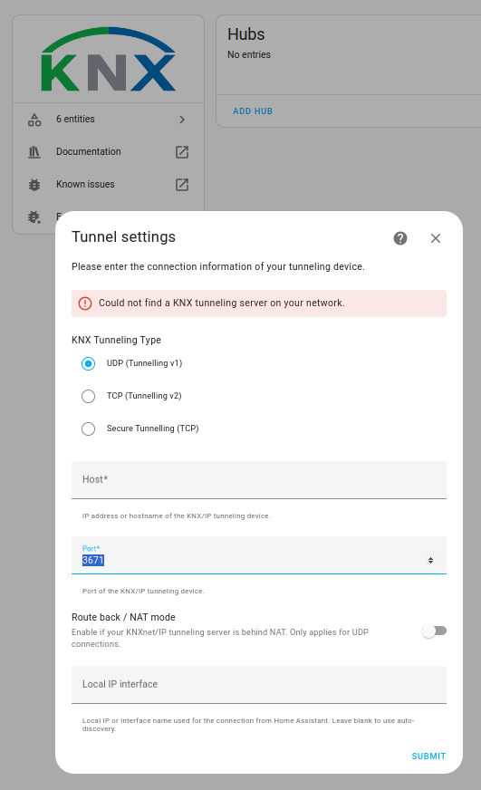

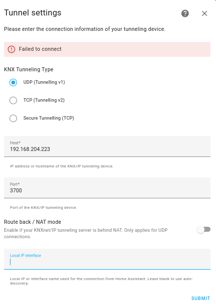

Im HA dann:
Auch mit den anderen beiden Optionen geht es nicht.
Trage ich hier die Daten des EibPort ein der die 192.168.202.222 hat und den Port 3671 nutzt geht es.
Ich habe mal per tcpdump geschaut.
ETS: 192.168.204.225
HA: 192.168.204.226
TWS: 192.168.204.223
Man sieht sehr schön den ETS Traffic:
09:40:42.006500 IP 192.168.204.225.57028 > 192.168.204.223.3700: UDP, length 16
09:40:42.006918 IP 192.168.204.223.3700 > 192.168.204.225.57028: UDP, length 8
09:40:42.012714 IP 192.168.204.225.57029 > 192.168.204.223.3700: UDP, length 16
09:40:42.012975 IP 192.168.204.223.3700 > 192.168.204.225.57028: UDP, length 8
Und den vom HA:
09:40:48.495657 IP 192.168.204.226.50349 > 192.168.204.223.3700: UDP, length 14
09:40:48.496144 IP 192.168.204.223.3700 > 192.168.204.226.50349: UDP, length 76
Sie scheinen sich nur nicht zu "verstehen" ...

Das Problem scheint zu sein, dass der TWS nicht damit klar kommt (der Eibport schon ...), wenn die Anfrage aus einem anderen Netzwerksegment kommt. Ich habe jetzt den HA umkonfiguriert, so, dass das Haupt-Interface im selben VLAN wie der TWS ist. Jetzt geht es. Vorher war ein VLAN-Interface des HA im VLAN des TWS und Eibport. Wo es da haken soll bleibt mir unklar, aber so geht es ja auch. Ist sogar besser, da der HA jetzt mehr von alleine findet da entweder die discovery an den VLAN-Interfaces des HA nicht funktioniert oder ich dazu noch etwas konfigurieren müsste von dem ich nichts weiss. Mal sehen ob jetzt der ganze Unifi-Kram noch geht, aber irgend was ist ja immer
