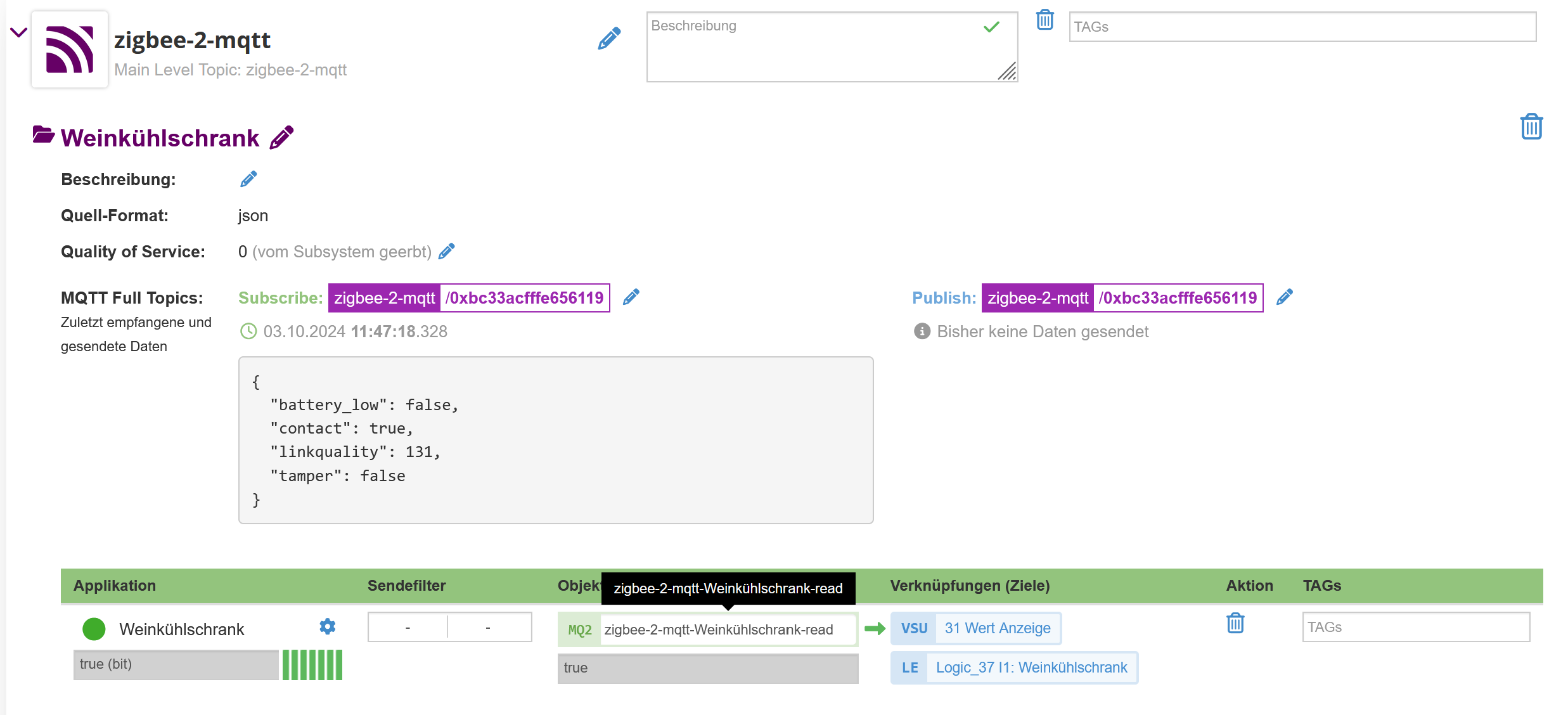

Dazu habe ich einen kleinen Zigbee-Sensor oben an Tür und Gehäuse geklebt.
Mit zigbee-2-mqtt sendet der auch fleißig seine Position. Also für Tür zu = true und offen=false.
  "battery_low": false,
  "contact": true,
  "linkquality": 131,
  "tamper": false
In der VISU wird der Zustand angezeigt:

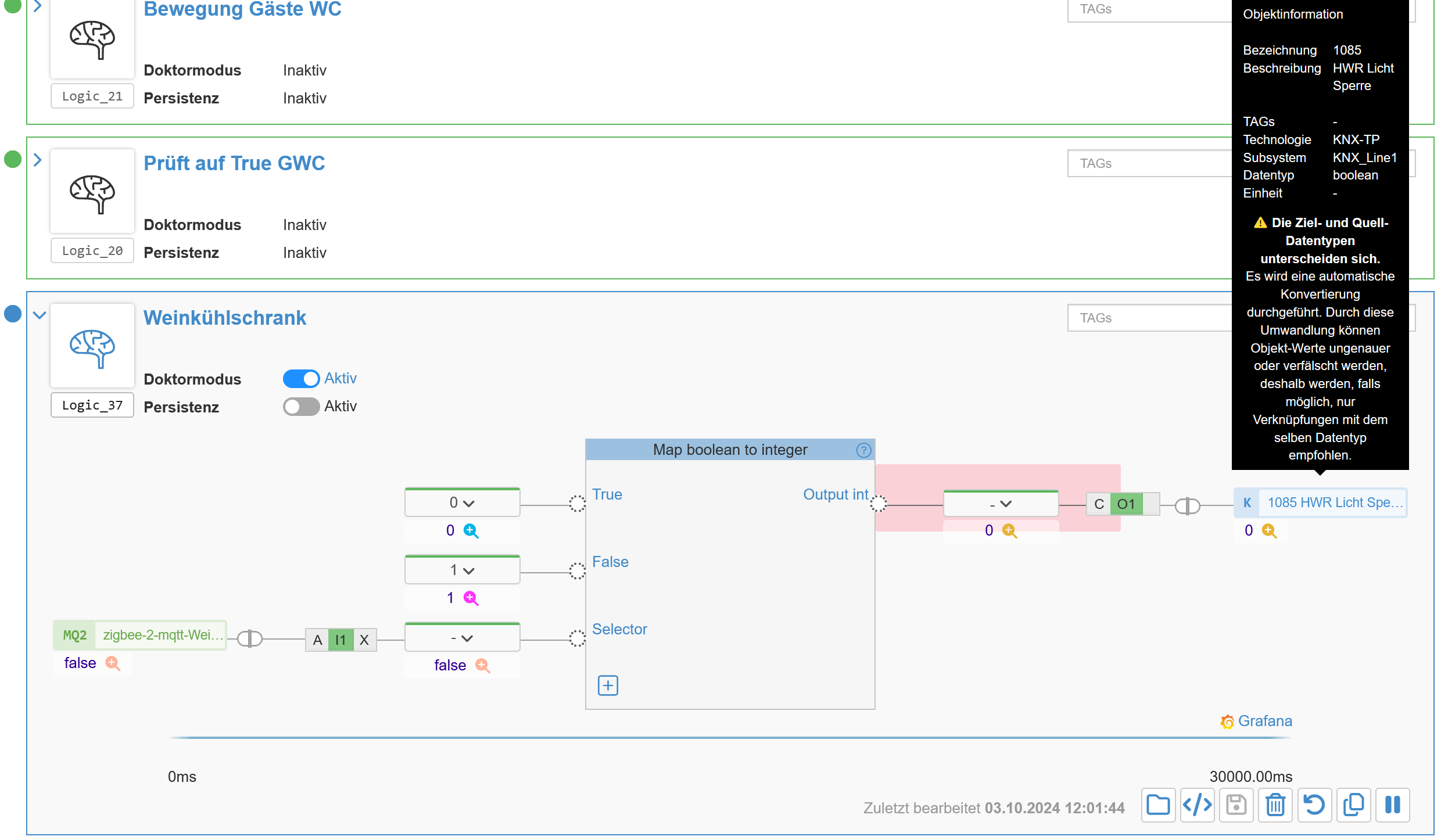

Ich wollte mit dem „Map boolean to Integer“ den Wert umdrehen für die Sperre. Also zu=0 und auf=1. Wenn auf, dann sende eine 1 an die Sperre und Sperre den akt. Zustand, in dem Fall wenn es zu dunkel im Raum ist,geht das Licht an und bleibt so lange an, so lange die Kühlschranktür auf ist.
Nun kann ich aber die Logik so nicht speichern, da es wohl ein Problem mit der automatischen Konvertierung gibt und ein speichern nicht zugelassen wird.

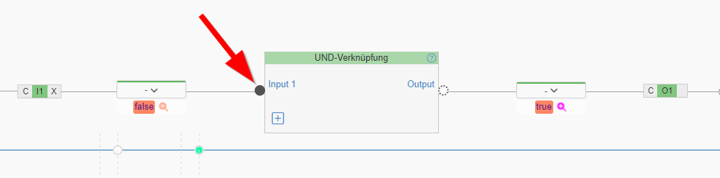

Das negieren/invertieren eines Boolean geht mit einem UND-Baustein.
Die Negation wird dadurch erreicht, dass du den Eingang oder den Ausgang mit Klick auf den Punkt am Ein- oder Ausgang negierst. Fertig.

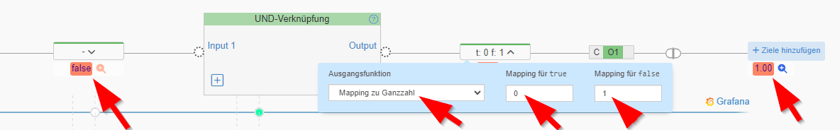

und wenn es am Ausgang ein Integer sein soll, dann wäre das eine Lösung:
(obwohl da Ganzzahl steht, funktioniert es bei mir auch mit Fließkommazahlen. [V4.1 IP2])
