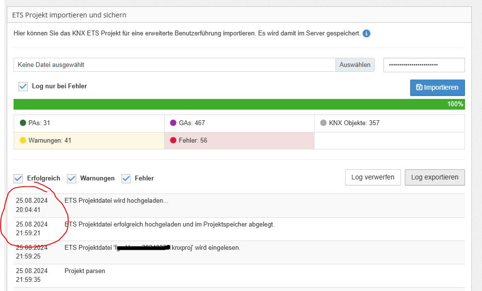

mein Wolf braucht seit einiger Zeit extrem lange für das Hochladen einer ETS-Projektdatei.
Edit: ETS 6.2.2
Gestern waren es knapp 2 Stunden, für eine Datei von knapp 85 MB:
Das ging früher deutlich schneller, meistens dauerte es nur ein paar Minuten.
Zwar ist auch die Projektdatei mit der Zeit gewachesen, aber der Größenunterschied zwischen ca. 38 MB und nun 85 MB ist ja nicht so extrem, dass er eine Vervielfachung der Upload-Dauer rechtfertigt.
Die lange Upload-Dauer fällt mir erst seit V4 auf, vielleicht schon seit einer der IPs davor, aber da ich die ETS-Datei nicht regelmäßig ändere und importiere, kann ich nicht mehr genau sagen bei welcher Version es angefangen hat.
Zwar mache ich den Import meistens per VPN von außerhalb, aber die Netzwerkverbindung sollte eigentlich nicht das Problem sein.
Ein Upload der Datei auf mein FritzNAS (im gleichen Netz wie der Timberwolf) dauert weniger als eine Minute.
Der Bottleneck scheint also der Timberwolf bzw. die Verbindung zum Timberwolf zu sein - obwohl ich in der FritzBox die Verbindung zum TWS echtzeitpriorisiert habe.
Wenn ich zu Hause im Netz bin, dann dauert der Upload nur unwesentlich kürzer.
Ist diese lange Upload-Dauer normal? Ist das bei euch auch so?

Hi Falk,
nur um sicherzugehen, Du selbst sitzt in Süd-Ost-Asien mit der ETS und der TWS ist in Deutschland und verbunden bist Du via Fritzbox-VPN?

keine Ahnung warum die Datei so groß ist. Sie ist vor allem zuletzt durch das Hinzufügen von mehreren Weinzierl-Geräten und dem GVS Waltz stark gewachsen. Davor waren es rund 35 MB.
@StefanW Ja, ich bin derzeit in Singapur, mein Timberwolf wohnt in Deutschland. Ich habe eine FritzBox 6660 Cable mit Vodafone Kabel-Breitband (50 MBit/s) in Deutschland und eine FritzBox 4040 über Glasfasermodem (1 GBit/s) in Singapur, beide sind permanent über VPN (IPSec - die permanente Verbindung über Wireguard habe ich gestest, war aber gefühlt deutlich langsamer) verbunden.
Ich arbeite viel mit dem Timberwolf und der Visu, und stelle eigentlich keine Einschränkungen dieser Konfiguration fest (im Vergleich dazu wenn ich zu Hause in Deutschland bin). Nur das Hochladen der ETS-Projektdatei ist ein Problem (es dauert aber auch relativ lange wenn ich im Haus in Deutschland bin - allerdings keine zwei Stunden).
An der Verschlüsselung der ETS-Projektdatei kann es ja eigentlich nicht liegen, oder? Laut Protokoll dauert ja der Upload so lange, nicht die anschließende Verarbeitung.
