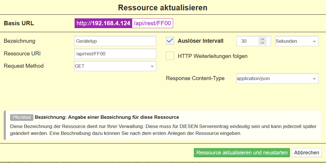

kleiner Hinweis vorab: man braucht ein aktuelles JUDO Communikationsmodul.
Das Modul in meiner 2020 installierten Anlage hatte die Spzifikation SW1.11/HW2.1. Steht auf dem kleinen Aufkleber auf dem Modul.
Man kann aber bei JUDO über die Homepage kostenlos ein Neues anfordern. Mein neues Modul ist jetzt SW3.04/HW4.0.
Damit funktionieren dann die API Abfragen ganz easy:
Neuen HTTP-API-Server hinzufügen:
als Passwort nehmt ihr das, was ihr in der JUDO iSoft app auf eurem Handy eingerichtet habt.
Und dann kann man gemäß der API-Beschreibung von JUDO die Ressourcen hinzufügen.
Z.B: für die Abfrage des Gerätetyps:

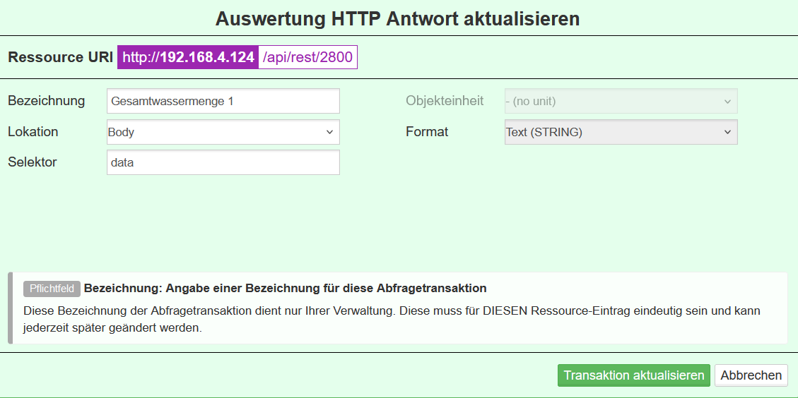

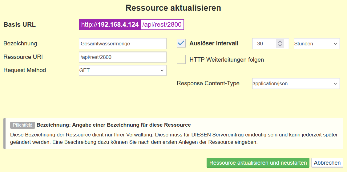

Oder für die Gesamtwassermenge:
zum Auslesen und weiteren Verwenden dann "+ Auswertung HTTP Antwort hinzufügen"
und hier entsteht dann mein aktuelles Problem: der Payload der Antwort ist Hexadezimal
Die Anwort ist bei mir z.B. aktuell 4eda0700. Um hieraus die Wassermenge in Litern herauszubekommen muss man die Antwort byteweise von hinten nach vorne umstellen also zu 00 07 da 4e. Und die 7da4e ergeben dann in Dezimal 514.638 Liter also 514 m³ Wasser. (Umrechnung zu INT32 - Little Endian ist hier das Stichwort... und ganz dunkel kommen da Erinnerungen aus dem E-Technikstudium hoch, aber ich brauche dieses Wissen schon seit Jahrzehnten nicht mehr im Alltag...)

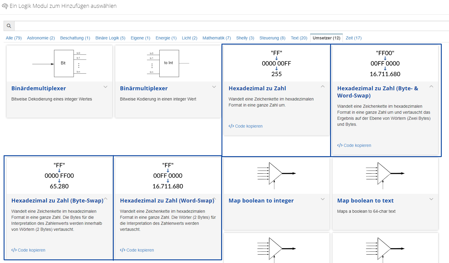

Anhand Deiner Beispiele ist die Interpretation aber gleich viel einfacher, danke dafür.
Spoiler: Wir arbeiten daran, dass sich solche Geräte-API-Definitionen per json zwischen TWS austauschen lassen. So wie bei Modbus. Damit hat dann nur noch einer die Arbeit, solche Definitionen einzutippen (sofern derjenige das dann im Forum bereit stellt, so wie jetzt bei Logiken oder Modbus-Profilen)
Auch bei Modbus haben wir das Thema (und eigentlich auch bei KNX), also allen Protokollen, die binär codiert sind.
Noch eine Anmerkung. Die Aussage "Big Endian" oder "Little Endian" ist nur für 16 Bit (= Wort) eindeutig. Weil hier die beiden Bytes vertauscht werden oder nicht.
Bei 32 Bit (Long-Word) ist die Sache nicht eindeutig, weil hier vier Varianten auftreten können:
1. Nix zu vertauschen
2. Nur die beiden Wörter (16 Bit) miteinander vertauschen vor dem Dekodieren (die enthaltenen Bytes aber so lassen)
3. Nur die jeweiligen Bytes in den beiden Wörtern vertauschen (aber die Reihenfolge der Wörter so belassen)
4. Sowohl die Bytes in den Wörtern, als dann auch die Wörter miteinander vertauschen.
In Deinem Fall wirst Du Variante 4 benötigen (Byte- und Word-Swap).
HInweis: Beim dritten Mal draufsehen, meine ich, dass die in den Symbolbildern zu den neuen Modulen abgebildeten "Beispiel" falsch sind, wir besprechen das nochmal intern....
Die Beschreibung des dafür genutzten Modulbausteines im Wiki ist hier: https://elabnet.atlassian.net/l/cp/Nx2xp1SR
Wobei ich diese "API-Beschreibung" von Judo recht dürftig und wenig aussagend finde. Das hätte man schon besser machen können.moritzw hat geschrieben: ↑So Jul 28, 2024 10:48 amUnd dann kann man gemäß der API-Beschreibung von JUDO die Ressourcen hinzufügen.

Richtig. Es werden mit der kommenden Firmware V 4.1 (diese Logiken sind bereits bei Dev-Testern und werden demnächst auch in der IP1 zur V 4.1) dann auch VIER Logikmodule erscheinen, um diese vier Varianten abzudecken (hier blau umrahmt):
Danke sehr. Gehört zum Service für Insider. Wenn sich ein Datenformat mit den bestehenden Mitteln nicht vernünftig dekodieren lässt, dann bauen wir das eben so zeitnah wie das möglich ist und stellen es mit der nächsten Insider Preview zur Verfügung.
