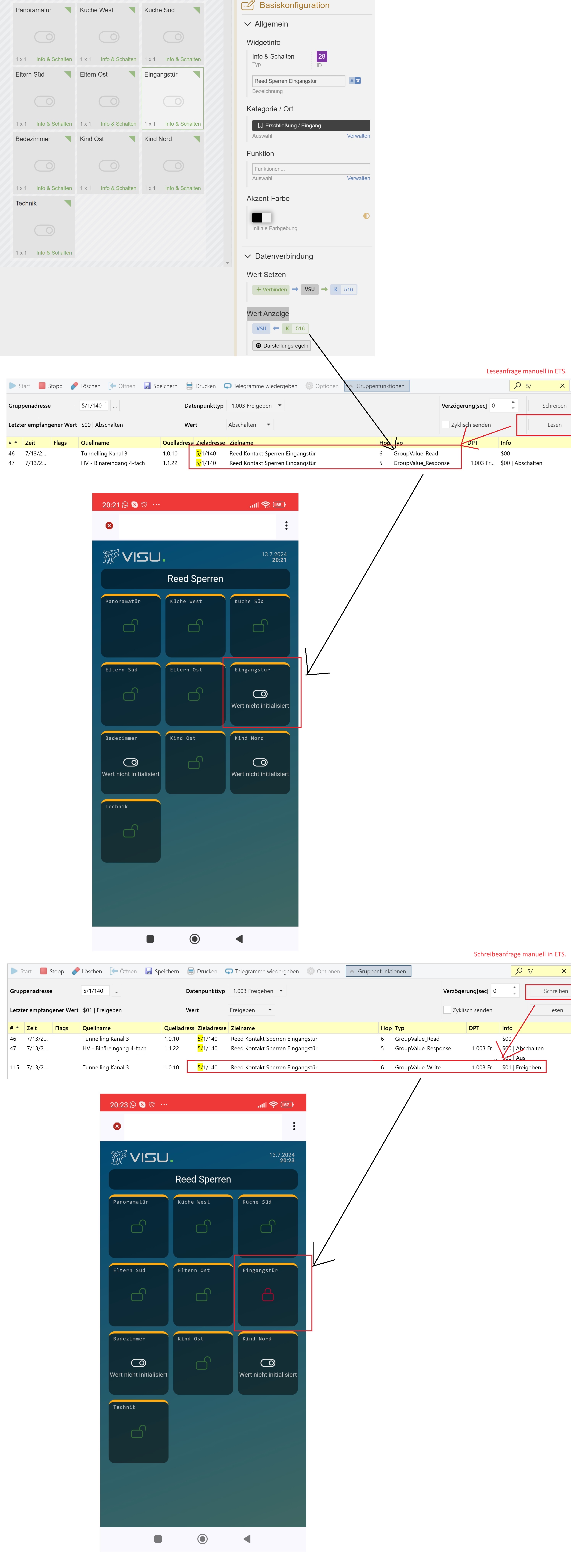

ist es so gewollt, dass das Widget "Info & Schalten" weder eine GroupValue_Read Anfrage sendet (wenn kein aktueller Wert der Gruppenadresse im KNX SubSystem vorhanden ist) noch auf ein GroupValue_Response der Gruppenadresse reagiert, welche in der "Wert Anzeigen" Datenverbindung hinterlegt ist? Habe es gerade mit der "Eingangstür" ausprobiert. Erst als ich ein GroupValue_Write gesendet habe (Telegram #15; siehe ETS Diagnose) wurde der Wert im Widget dargestellt (Rotes Schloss).

Nein, war nicht gesetzt. Für die manuelle Abfrage wie von mir im initiallen Post beschrieben, hatte das setzten des "A" Flags auf dem Timberwolf den gewünschten Effekt und das VISU Widget hat sich von "Wert nicht initialisiert" auf den aktuellen Wert des Sperrobjekts aktualisiert.
@StefanW
Ok, danke für die Erklärung. In meinen Fall ist es nur die VISU, welche die Sperrobjekte der MDT Binäraktoren der aktuellen Generation setzen / auslesen soll. Da diese KOs sonst niemand setzt / ausliest finden sich diese Werte ansonst leider nicht auf dem Bus / im Cache des Objektsystems (darum die unschöne Anzeige "Wert nicht initialisiert"). Das setzen des "A" und "Lesen bei Init" Flags auf den Timberwolf KOs hatte den gewünschten Effekt und er pollt sich nun beim Starten des KNX Stacks die gewünschte aktuelle Information der KOs für das interne Objektsystem.
