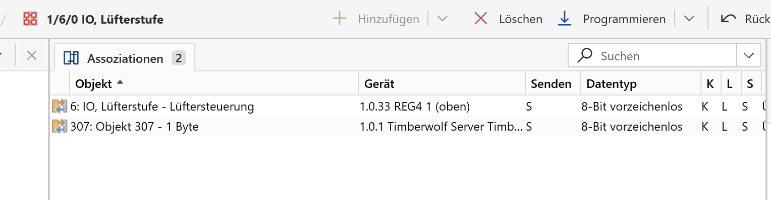

Die Settings der in der GA zugeordneten Objekte:

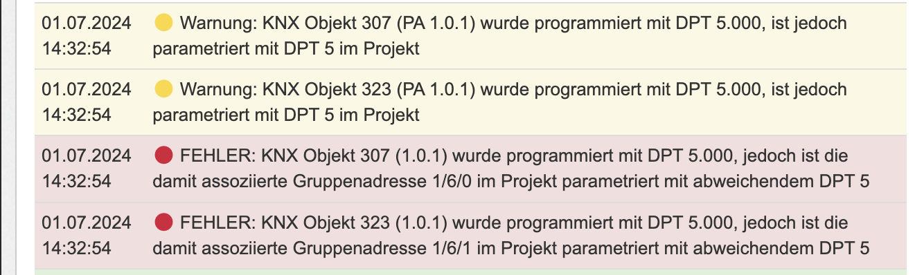

Und die Fehlermeldung im TWS:

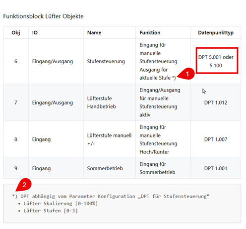

ich habe mal nachgesehen: https://www.lunos.de/files/Homepage%20C ... OL4_DE.pdf
Dort im Kapitel "3.6 Funktionsblock Lüfter" finden sich die relevanten Details.

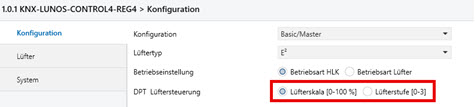

Also erst auswählen, was du haben willst:
und dann den konkreten DPT auswählen. An allen drei Stellen. Im KO des Lunos-Devices, der GA und dann auch am KO des TWS. Dann programmieren und dann hast du auch keine Fehler mehr.

Das habe ich allerdings so eingestellt, auch eine Änderung hier ändert nichts am Kommunikationsobjekt. Aaaaaber… überraschenderweise kann man den DPT an einem HW Kommunikationsobjekt ändern. Damit hab ich nicht gerechnet. Na gut, damit bekomme ich die Fehlermeldungen jetzt los.
