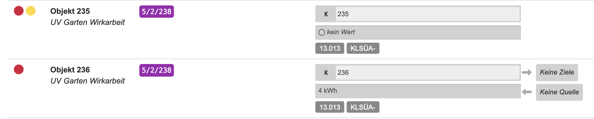

habe in der ETS beim Timberwolf ein Objekt deaktiviert (235) und ein neues angelegt (K236) und dies wiederrum mit der alten Gruppenadresse verknüft (5/2/238).
Im Timberwolf ist das Objekt 235 aber immer noch verhanden und nicht löschbar. Dies verhindert, dass ich für das neue Objekt 236 eine Zeitserie für die Gruppenadresse 5/2/238 anlegen kann.
Weiterhin wird angemeckert, dass ich den falschen DPT verwende, aber überall ist 13.013 eingestellt.
Was kann ich tun?

Hast du schon die neue ETS-Datei eingelesen?
