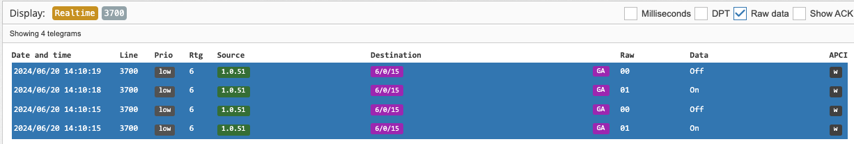

Ich öffne das Fenster. Aktor sendet an GA 6/0/15 "Aus"
ETS Diagnose zeigt folgendes:
Der TWS Busmonitor zeigt die Daten auch an wie Test eben zeigt:

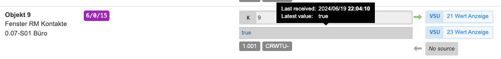

ABER im TWS > KNX > KNX Objects kommt der Wert nicht mehr an sonder es steht immer noch der Wert von gestern:

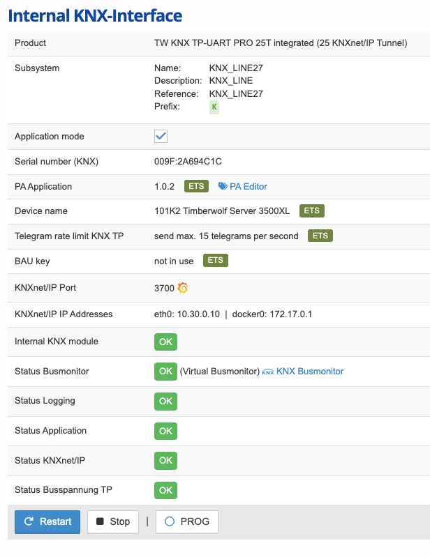

Zur Vollständigkeit das TWS KNX Interface ist auch grün:

Du hast im KNX Objekt Manager auch auf das Feld mit dem "True" geklickt? Weil es erst dann aktualisiert wird.

Ich habe eben:
- Auf "true"-Feld geklickt (dank der Visu sehe ich es auch sofort)

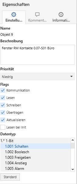

Welches Flags hat das KO im TWS?
Wobei das nicht ein plötzliches verschwinden der Funktion bedeuten würde.

Es sind folgende Flags:

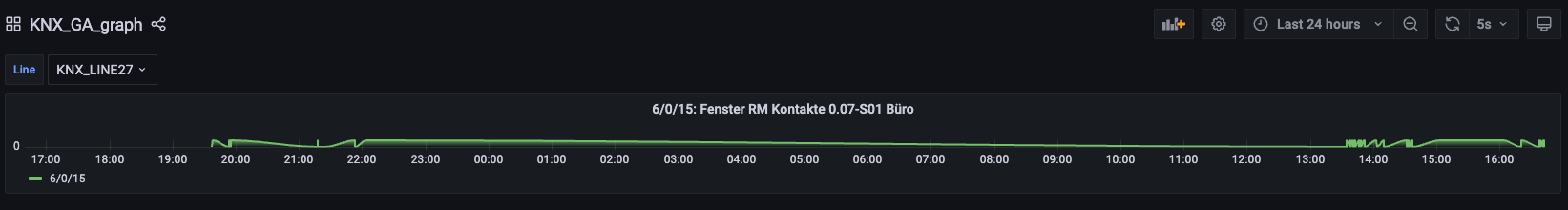

Wenn ich unter KNX Objects bei der Gruppenadresse 6/0/15 auf das Grafana-Icon klicke sehe ich das Daten flossen:

der Grafanaauszug ist halt erstmal "nur" die KNX-Welt vom Busmonitor aus beobachtet. da scheint wirklich eine Durchreichung an das Objektsystem nicht zu funktionieren. Um eben nur einen Anzeigefehler oder so auszuschließen wäre eben noch eine weitere Konsumstelle für dieses KNX-Objekt eine Möglichkeit die Arbeit des Disptchers und des KNX-Stack zu beobachten. daher mal zu dem KNX-Objekt eine explizite Timeseries anlegen, bestenfalls zeigt die dann ab dann das gleiche Bild wie der Chart aus dem Buslog zu der GA.
Ansonsten auch mal das KNX-Objekt an eine Logik verbinden am Ausgang und per Dok-Mode am Imput eine Reaktion provozieren und schauen ob sich in diese Richtung eine Kommunikation aufbaut.
