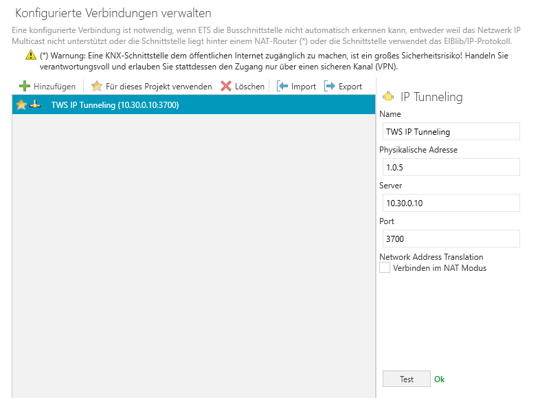

Die Verbindung funktioniert:

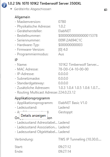

Geräteinfos können abgefragt werden:

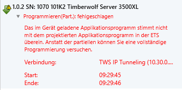

Partiell programmieren geht nicht:

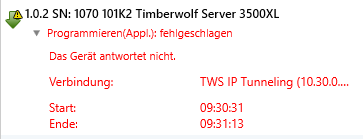

Programmieren Applikation:
Ich habe alle aktuell verfügbaren Updates installiert. Nach den Updates lief alles ruhig. Und ohne mir erkennbaren Grund, wollte der TWS nicht mehr programmiert werden. Ein Neustart des TWS half auch nicht.

wenn wie von Falk geschrieben VPN oder spezielle Firewalls im Spiel sind hatte ich schon Erfolg mit den NAT Modus. Das ändert die Richtung wie Verbindungen zwischen ETS und TWS aufgebaut werden.

In der ETS wähle ich die Schnittstellen je nach Bedarf aus (beide sind für NAT konfiguriert. Ohne funktioniert es auch ab und zu, aber nicht immer).
Bus- und Gruppenmonitor über den TWS sind kein Problem, aber die Programmierung von Komponenten (und des TWS selbst) über die KNX-Schnittstelle im TWS klappt nicht immer - gleiche Fehlermeldung wie bei dir. Über die MDT-Schnittstelle ist es kein Problem.
