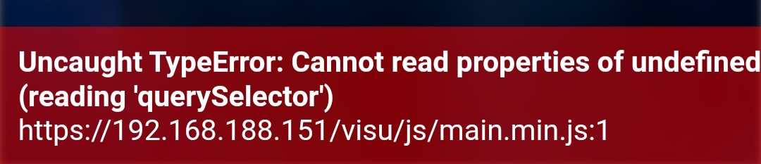

Ich bekomme diese Fehlermeldung auch mit V4.0.1.
Noch öfter als vorher, hauptsächlich auf dem Telefon.
Telefon: Samsung Galaxy mit Android 14/One UI 6.1
Browser: Google Chrome 126.0.6478.71
Der Fehler tritt auf beim Schalten eines Widgets, egal ob durch Tippen oder in der Detailanzeige.

Hallo Falk,
bei mir tritt dieser Fehler nicht auf, ich müsste auf deiner VISU nachsehen.
kannst du mir sagen welches Widget das betrifft?
Darf ich schalten, falls es sich nicht direkt ergibt das was Problem ist?

Hallo Matthias,
leider tritt die Fehlermeldung nicht immer auf - das macht es vermutlich schwieriger, die Ursache zu finden.
Allerdings immer beim Schalten.
Die letzte Fehlermeldung ist auf der Seite "Anwesenheit" beim Widget "Antje zu Hause" (oben rechts) aufgetreten.
Ich habe gerade ein paar Mal umgeschaltet, aber "leider" ohne Fehler.
Gestern war es auf der Seite "Türen & Fenster", Widget "ekey".
Auf diesen Seiten kannst du gerne alles schalten.

Hallo Falk,
ich konnte Stellen im Code identifizieren und fixen wo du diesem Problem kommen kann.
Sollte mit dem nächsten Update behoben sein.
