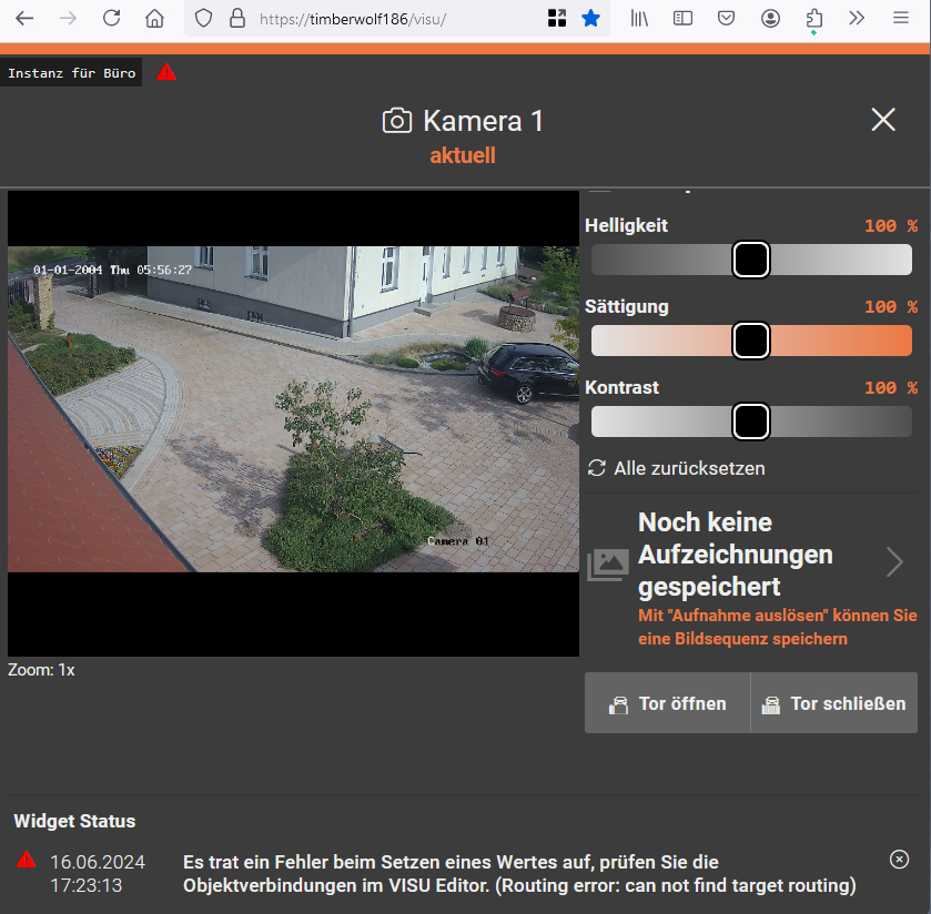

Bin auf ein kleines Problem bei Nutzng des Doppeltasters im Kamerawidget gestoßen:
Die beiden Schaltflächen des Doppeltasters habe ich jeweils mit den KNX-Objekten für das Öffnen und das Schließen meines Tors verbunden.
Öffnen funktioniert, beim Schließen gibt es den Fehler "Routing error: can not find target routing".

Hallo @terseek,
danke für den Hinweis, du hast da einen Bug gefunden der uns beim Testen nicht aufgefallen ist.
Beim Verknüpfen wird die Änderung nicht mehr an das VISU Subsystem weitergeben.
Workaround ist eine andere Änderung zu machen, wie beispielsweise die Beschriftung.
Wir arbeiten an einem Update, weil auch andere Widgets von dem Problem betroffen sind.
