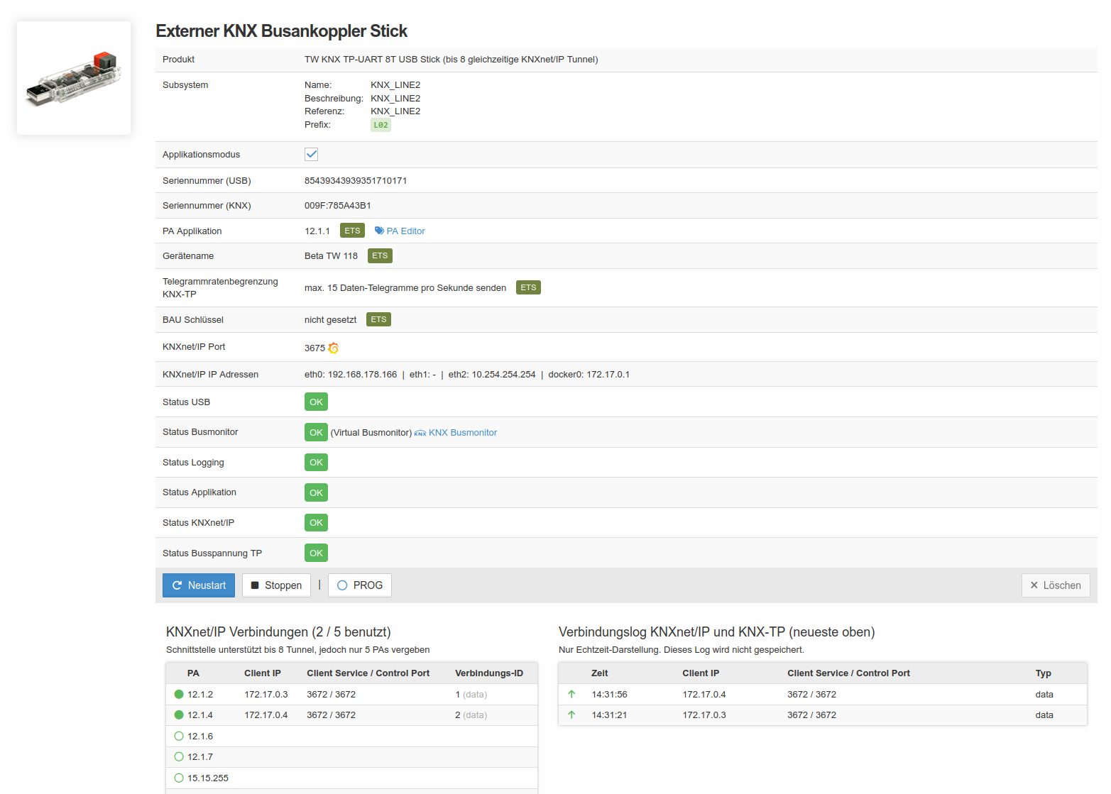

Hier ein Beispiel eine normalen Verbindungslog im Timberwolf Server. (KNX->Schnittstellen)
Man sieht die aktiven Verbindungen, die programmieren Tunnel PAs und während die Seite geöffnet ist auch die Zeitpunkte von Verbindungsab- und aufbau. Im Normalbetrieb sollte sich hier nicht viel verändern, sonst liegt wahrscheinlich ein Problem vor.
