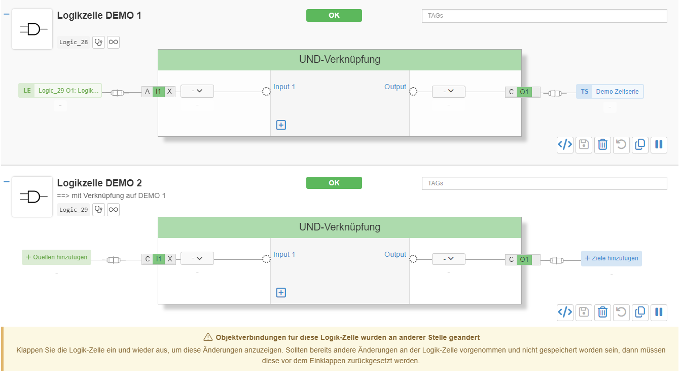

Verehrte Foristen,
es gibt eine kleine aber wichtige Neuerung:
Neuer Hinweis im Logik Manager auf Änderung der Verknüpfungen
Es gibt eine kleine Verbesserung des Logik Managers.
Künftig wird ein Hinweis eingeblendet, wenn sich die Verknüpfung einer Logikzelle im Hintergrund (also Veränderung anderswo) ändert.
Beispiel 1
- Logikzelle DEMO 2 (Logic_29) wurde angelegt und gespeichert. Die Ein- und Ausgänge sind noch nicht zugewiesen
- Der Logikzelle DEMO 1 wird am Eingang mit dem Ausgang der Logikzelle DEMO 2 konfiguriert [also Logic_29 Output 1)
- Erst mit Speichern der Logikzelle DEMO 1 wird diese Verbindung im Objektverteiler angelegt (hier entstand der Screenshot)
- Die Logikzelle DEMO 2 bekommt nun diesen Hinweis, dass im Hintergrund die Objektverbindungen dieser Zelle sich geändert haben.
Beispiel 2
Hier im Video mit anderen Logiken
Hinweis
Dies ist nicht die letztlich gedachte (bessere) Lösung.
Wir denken, es wäre besser, solche Änderungen wären stets überall live sichtbar und würden dann auch automatisch eingeblendet. Leider ist das nicht trivial und war mit bestehendem Zeitbudget nicht umsetzbar.
Daher ist diese Meldung ein guter Workaround mit Hinweis auf die entsprechende Bedienungsweise. Eine bessere Lösung, wenn Zeit dafür ist.
Verfügbarkeit
Diese Verbesserung wurde im Laufe der Woche an die DEV-Tester ausgerollt.
Es wäre möglich, dass dieses neue Leistungsmerkmal mit der IP 11 kommt, die womöglich nächste Woche erscheint.
