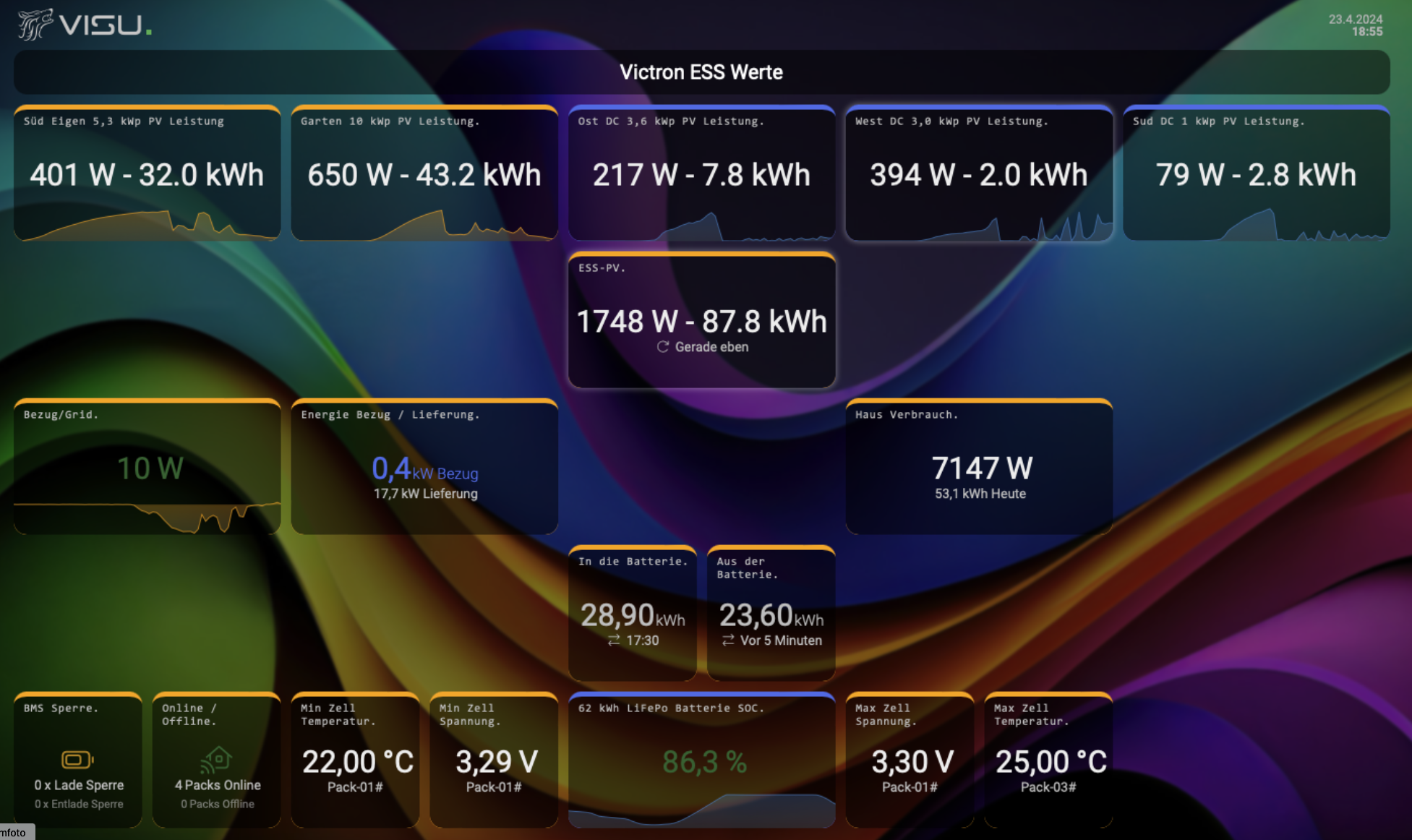

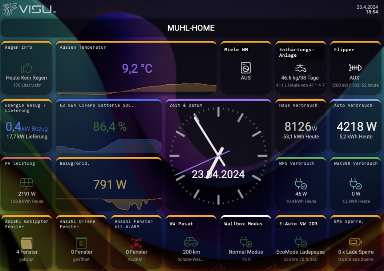

Ich habe schon ein wenig mit der VISU rumgespielt und auch schon die ein oder andere Seite im Haus online, Ich mache das mit den Widget so wie Stefan oben geschrieben hat.
Ich warte allerdings noch ein wenig mit der kompletten Umsetzung für das ganze Haus, die VISU ist ja sehr schnell am "noch besser" werden, d.h. wenn ich nun meine Lampen alle mit einem "Schalten/Info" Widget machen würde, müsste ich dann alles wieder ändern wenn das "Licht" Widget komplett fertig ist, weil ich z.B die Helligkeit oder Farbe damit ändern kann.
Auch die Navigation lasse ich vorerst nicht über Widget's laufen, dafür gibt es ja dann auch extra Widget's.
Wie ich dann den Aufbau mache, also ob über Räume oder Kategorien (oder/und), entscheide ich auch erst wenn ich weis wie die Navigation über die NAVI-Widget's geht.
das ist z.B. meine Hauptseite die auf 3 Tablets im Haus läuft, Momentahn hauptsächlich als Info.
Bildschirmfoto 2024-04-23 um 18.54.28.png (794.24 KiB) 1267 mal betrachtet
das ist die Info Seite die im Aussenbereich hängt, damit ich die Infos auch immer gleich auf dem Hof ersichtlich habe.
Bildschirmfoto 2024-04-23 um 18.55.06.png (1.54 MiB) 1267 mal betrachtet

yeah, danke fürs teilen. Leider sieht man zu wenig VISUs hier.
Wie ich sehe, nutzt Du die Möglichkeiten der Farbgebung bis zum Anschlag aus. :)
Magst Du uns das Farbkonzept erklären, weil ich nehme an, dass die Akzentfarben und die Farbgebung der Werte eine Info beinhalten?
Re: [V4.0 IP10] Best practice erstellen einer umfangreichen Visu
Verfasst: Di Apr 23, 2024 8:19 pm
von SchateMuhl
Hi Stefan
Ne so ein richtiges Konzept steht da noch nicht dahinter, ich bin immer noch in der "mal sehen was alles geht" Phase, und spiele da auch mal mit den Farben rum.
