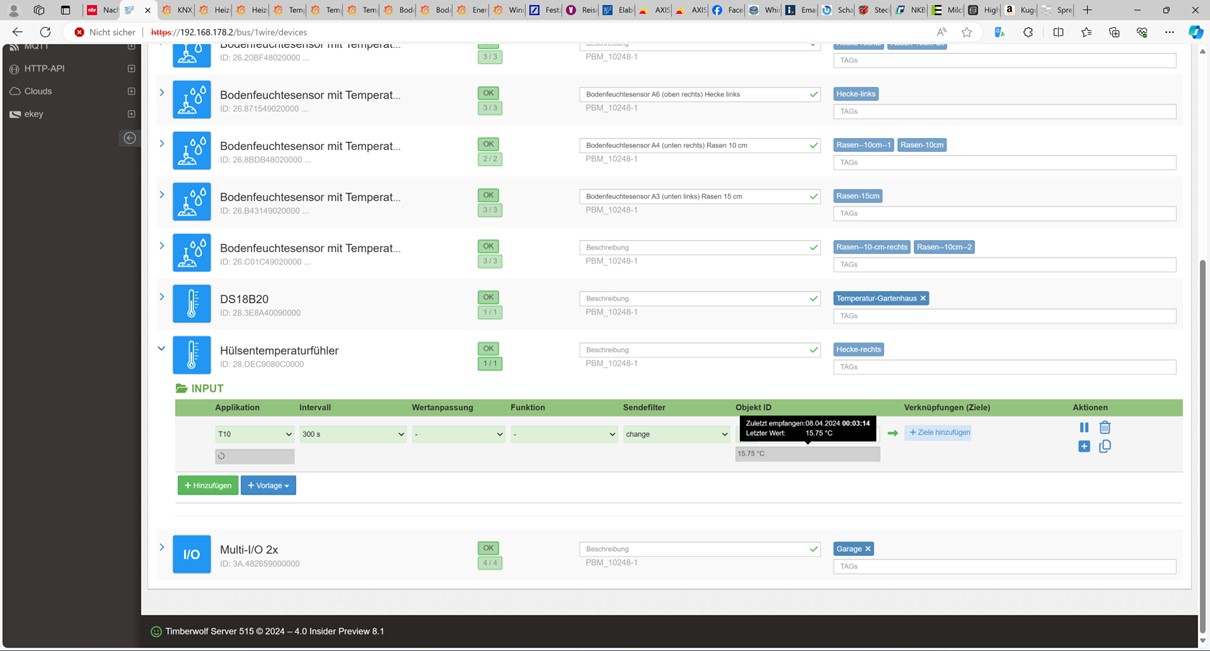

seit gestern Nachmittag ist ein Temp.-sensor ohne erklärbare Gründe auf 85 °C gesprungen. Heute Nacht 0.03 Uhr hat er 15,75 °C gemessen. Lt. Slave Manager kann er alle 180 sec abgefragt werden. Lt. Geräte Manager kommt kein neuer Wert (siehe Bilder)
Wie kann ich das Problem lösen.
Der Sensor lief 2 Jahre eingegraben in der Hecke problemlos. Neustart vom TW hatte keinen Erfolg.

Welche Sorte Sensor ganz genau, wie und wo verklemmt mit welchen Leitungen?
Ich würde eher auf korrodierte Klemmstelle wegen Undichtigkeit tippen. Oder verottete Leitung.

ja eingegraben in die Hecke. Ist ein Bodenfeuchtesensor mit Temp.-kompensation. Der Temp.-sensor ist IP 68. Helukabel KNX Erdleitung verlötet mit Schrumpfschlauch und Schmelzkleber. Wenn die Klemmstelle Probleme machen würde, dürfte der Busmaster den Sensor nicht erreichen und es müsste sowohl im Geräte als Slave Manger alles rot sein. Ist es aber nicht. Daher hier meine Frage. Wenn es ein Kontaktproblem wäre, würde ich hier keine Screenshots posten und verwundert fragen.
