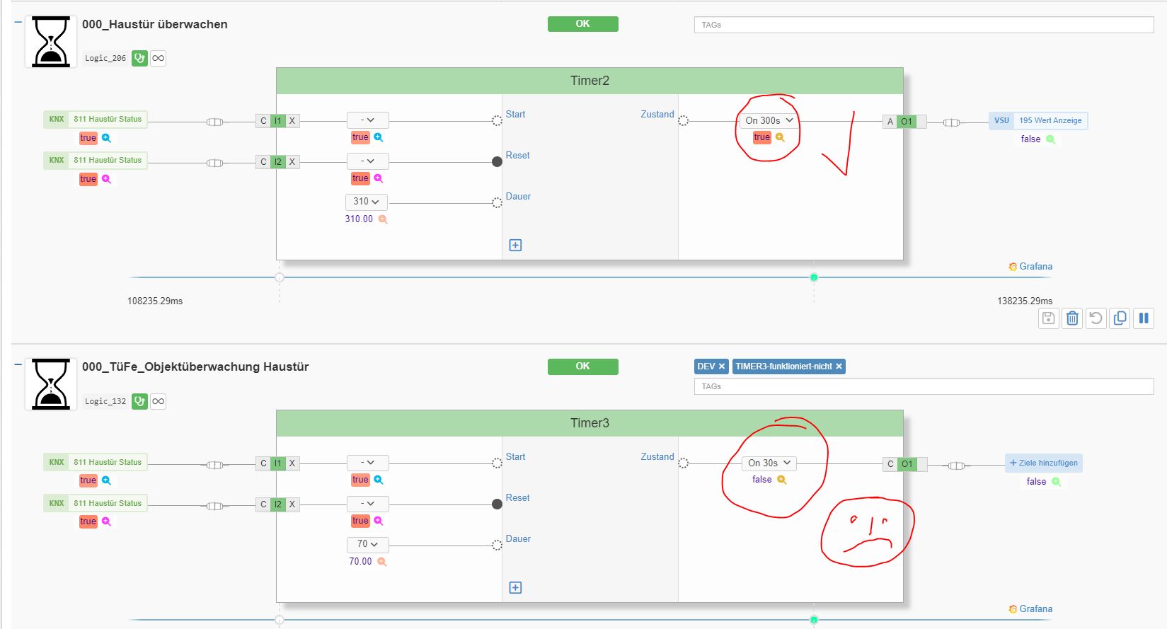

Ursprünglich hatte ich den Timer3 verwendet. Mein Türsensor sendet 0 bei geschlossen und 1 bei geöffnet. Daher die Überlegung, Timer3 zu verwenden, der nur bei steigender Flanke, also beim Öffnen (Wechsel von 0 auf 1) auslöst.
Allerdings löst der Timer3 gar nicht aus beim Wechsel von 0 auf 1. Hier die beiden Timer im Dok-Modus zum Vergleich:
Mache ich hier einen Denkfehler?

Ich verwende Timer2 - der funktioniert IMMER. Und Timer3 löst nicht aus, obwohl die Eingänge exakt die gleichen sind.
Die Frage ist mehr akademischer Natur, denn Timer2 funktioniert schließlich. Aber es stellt sich natürlich die Frage, warum Timer3 nicht funktioniert.

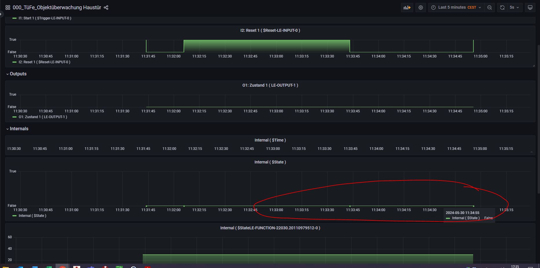

Wie beschrieben hatte ich es zuvor selbst versucht, mittels Timer3 zu lösen. Aber dieser löst gar nicht erst aus, unabhängig von den zeitlichen Parametern. Ich sehe auch in der Grafana-Auswertung des Dok-Mode nicht, dass der Ausgang kurz auf TRUE springt und dann sofort wieder zurück.
Hier noch mal ein Screenshot der beiden Logiken im Dok-Mode:
Der interne Zustand, vor Einschaltverzögerung, wird bei Timer3 nie WAHR.
In Grafana sieht man das auch deutlich (Ansicht: Show points ALWAYS):
Die Frage ist, sitzt das Problem im Logikmodul Timer3 oder 50 cm vor dem Bildschirm? :-)

Habe mich jetzt gerade noch einmal ein wenig mehr damit beschäftigt. Ich würde sagen, es liegt kein BUG vor und das Verhalten ist korrekt.
Es liegt
  • an sequenziellen Abarbeitung der Eingänge (wie ich schon weiter oben beschrieben habe)
  • dem gewünschten Verhalten des Timer 3 (nur bei steigender Flanke auf dem Trigger-Eingang).
  • und der Negierung des Reset-Eingang!!!
Wenn der verschaltete Wert false ist, wird nicht getriggert und die Logik wird wegen der Negierung resettet -> Ausgang = false.
Wenn der verschaltete Wert auf true wechselt (positive Flanke) wird die Logik zwei Mal getriggert:
1. Der Starteingang wechselt auf true, das würde den Timer 3 zwar eigentlich triggern, aber da in diesem Durchgang der negierte Reset noch resettet ist der Asugang = false
2. Der negierte Reset-Eingang schaltet zwar frei, aber der Starteingang war bereits und bleibt true (triggered also den Timer 3 nicht mehr)
Zuletzt geändert von Robosoc am Fr Jun 14, 2024 12:50 pm, insgesamt 1-mal geändert.
