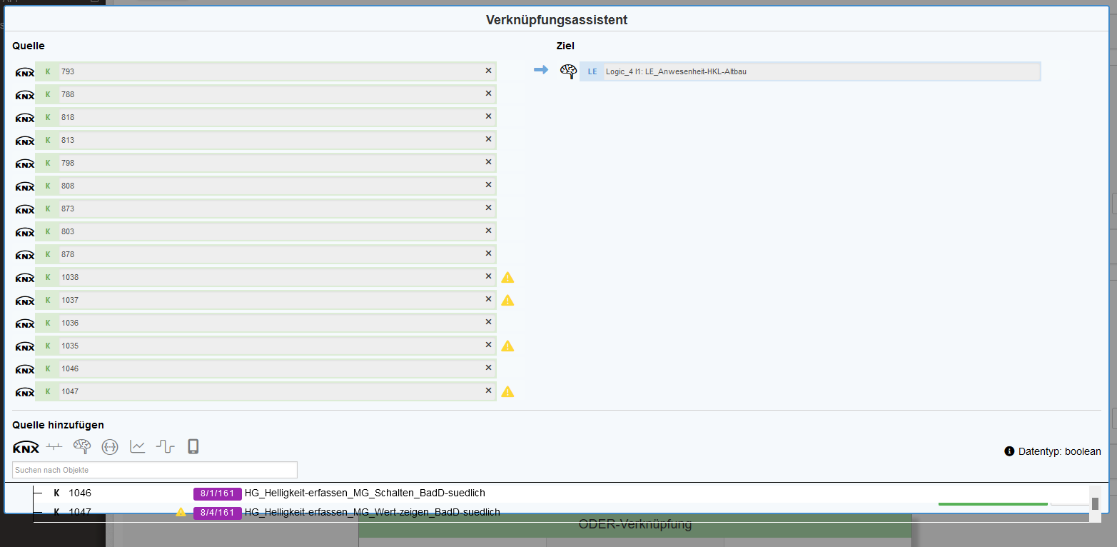

beim Arbeiten mit der Logik-Engine bin ich nun wohl auf ein kleines Problem gestoßen.
Sofern man *viele* Eingänge einbetten will (ich wollte eigentl. nur alle meine Präsenzmelder zu einem Status"anwesend, Heizung/WRL an" zusammenfassen), geht irgendwann der Platz aus (1920x1080, Skalierung 100%) und
a) ist das Finden von div. Kanälen quasi unmöglich
b) lässt sich das ganze auch nicht mehr speichern
Siehe Screenshot, da müsste unten rechts ein grüner Speichern-Button sein.
Mir ist das jetzt bei der V4 IP7 aufgefallen, denke aber dass das vorher nicht anders war.
VG, John

als Idee könnte hier auch wieder der Browser-Zoom helfen:
sind um die 20 Verknüpfungen.
Logik lässt sich auch speichern.
Ob es Sinnvoll ist einem Logik-Eingang so viele Objekte zuzuweisen ist ein anders Thema.
Vermutlich wären da auch 20 Logik-Eingänge Sinnhafter, um z.B. auch eine Diagnose im Fehlerfall zu haben, sowie die Gründe welche in den vorherigen Beiträgen genannt wurden.

Wenn das ganze hier direkt/indirekt am Zoom quasi der Sichtbarkeit des Fensters liegt wann eine Logik dann speicherbar wird dann ist das reparaturwürdig verbesserungswürdig. Weil offensichtlich kann man reichlich Objekte dran basteln, das Fenster wird entsprechend größer, aber man kommt dann mangels Scroll-Option nicht mehr an die Stelle wo der Speichern-Knopf ist.
Und das Problem trifft einem dann je nach benutztem Endgerät bei zwei/drei Eingängen oder eben eher bei 10/20 und mehr.
