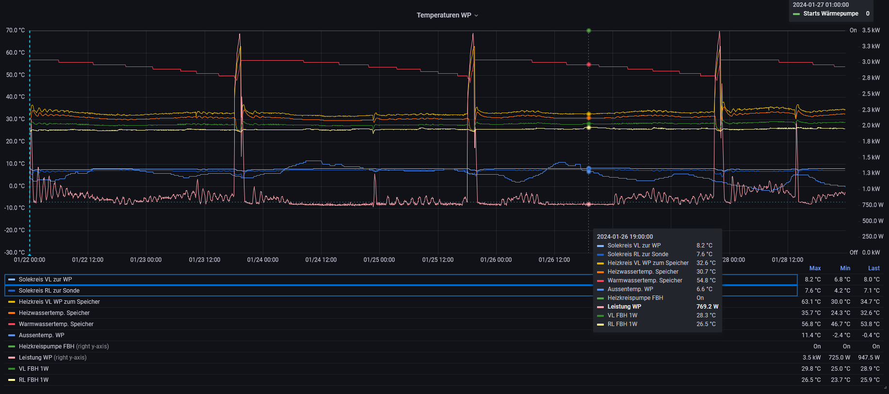

Der niedrige WW Verbrauch liegt Daran, dass ich beruflich sehr viel unterwegs bin (ca 160 d/J) und das Haus oft nur von meiner Freundin bewohnt wird.
Die Heizung läuft sehr zuverlässig und mMn auch einigermassen effizient.
Festgestellt habe ich aber, dass sie wahrscheinlich wie so oft überdimmensioniert ist.
Nach dem ich festgestellt habe, dass sie am Anfang 10-15 mal pro Tag getaktet hat, habe ich alle Ventile in meinen HKV dauerhaft geöffnet und alle Temperaturen über den hydraulischen Abgleich eingestellt. Jetzt läuft die Heizung fast die gesamte Heizperiode durch aber eben die ganze Zeit mit Minimalleistung ca 750W.
Ich persönlich finde das die Spreizung VL/RL sehr gering ist, meist nur um die 2K.
Wenn noch weitere Werte interessieren kann ich gern noch mehr zur Verfügung stellen.
