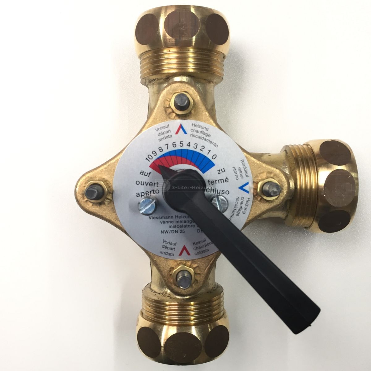

hat jemand eine Lösung parat, wie ich die Position der beiden folgenden Antriebe/Mischer in den TWS bekomme bzw auf ein analoges Signal, um die Stelllung in eine Zeitserie zu schreiben? Diese bewegen sich von 0° - 90°.
Danke für eure Denkanstösse

Soll das elektrische Teil den mechanischen bedienen oder sind das zwei getrennte Aufgabenstellungen?
Wenn das elektrische den mechanischen bedient, dann die Frage was steuert den elektrischen an um auf Zwischenpositionen zu kommen?
Wenn der mechanische mechanisch bleibt, dann die Frage werden da Zwischenpositionen angefahren oder nur die Endpositionen? >> Reedkontakte positionieren und an BE / Tasterschnittstelle

Ich lasse meine Mischer von einer UVR 16x2 stellen, diese gibt mir die momentane Mischer Stellung per API an den TWS.
Wer regelt den 2. Mischer ? der ist ja auch elektrisch.

Mischer können Zwischenpositionen anfahren und werden durch eine Viessmann Wärmepumpeangesteuert, aus der man leider die Position nicht auslesen kann :-/
Beim ersten Mischer sitzt noch ein Kasten drüber der den Hebel verstellt. Auch dieser wird durch die WP angesteuert und hat leider keine Möglichhkeit die Possition auszugeben.
meine Idee war das evtl über einen Drehpoti/Spannungsteiler zu machen
