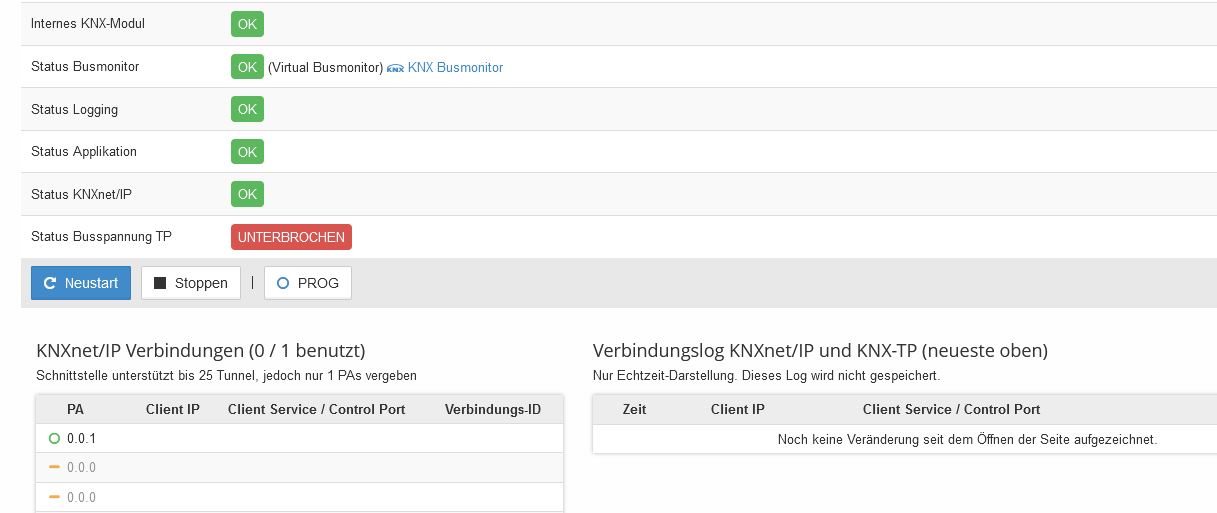

ich habe heute meinen neuen Timberwolf Server 3500 erhalten und wollte gleich die Migration vom Wiregate starten.
Leider bin ich gescheitert an der Programmierung der physikalischen Adresse des TWS aus der ETS.
Der TWS zeigt unter KNX/Schnittstellen beim Punkt Status Busspannung TP in rot "Unterbrochen" an.
Ich habe die Spannung auf dem Bus gemessen, 29,2V. Alle anderen Teilnehmer funktionieren einwandfrei. Auslastung der Spannungversorung bei etwa 50%.
Seltsamerweise zeigt der TWS unter KNX/Busmonitor aber die Telegramme an, die aktuell über den Bus laufen.
Neustart habe ich natürlich auch versucht.
Ich bin mit meinen Latein hier am Ende. Was könnte die Ursache sein?

Danke für den Link, hilft mir leider nicht weiter.
Software ist die aktuellste, kein Update vorhanden.
Spannungsversorgung und KNX korrekt angeschlossen. Wie gesagt, der TWS zeigt mir im Busmonitor die Telegramme an.
TWS Applikation habe ich aus dem Projekt vom TWS in meins rüber kopiert. Die physische Adresse lässt sich nicht programmieren, der TWS ist nicht erreichbar.
Unter KNX/Schnittstellen ist alles auf grün bis auf den letzten Punkt mit der KNX Spannung.
Ich verstehe nicht, wie er eine fehlende KNX Spannungsversorgung und gleichzeitig die Telegramme korrekt anzeigt
Felix

Software ist 3.5.1.
Ja, der TWS war bei jedem Versuch im Programiermodus (in der Weboberfläche sichtbar und die Led leuchtete rot).
Ich habe es über drei verschiedene Schnittstellen probiert: Wiregate, EibPC2 und die neu angezeigte vom Timberwolf. Die ersten beiden haben in der Vergangenheit immer funktioniert.
Ja, die Einblendung habe ich durchgelesen. Die KNX Verbindung habe ich x-fach geprüft, anderes Kabel verwendet, alles andere am Bus abgeklemmt usw. usw.
Es steht immer da, dass die Verbindung zum KNX unterbrochen sei. In dem erwähnten Log steht, dass es noch keine Verbindung gab.
Am Busmonitor kann ich aber wunderschön alle Telegramme beobachten. Das ginge doch nicht, wenn die Verbindung physikalisch nicht da wäre.
Felix
