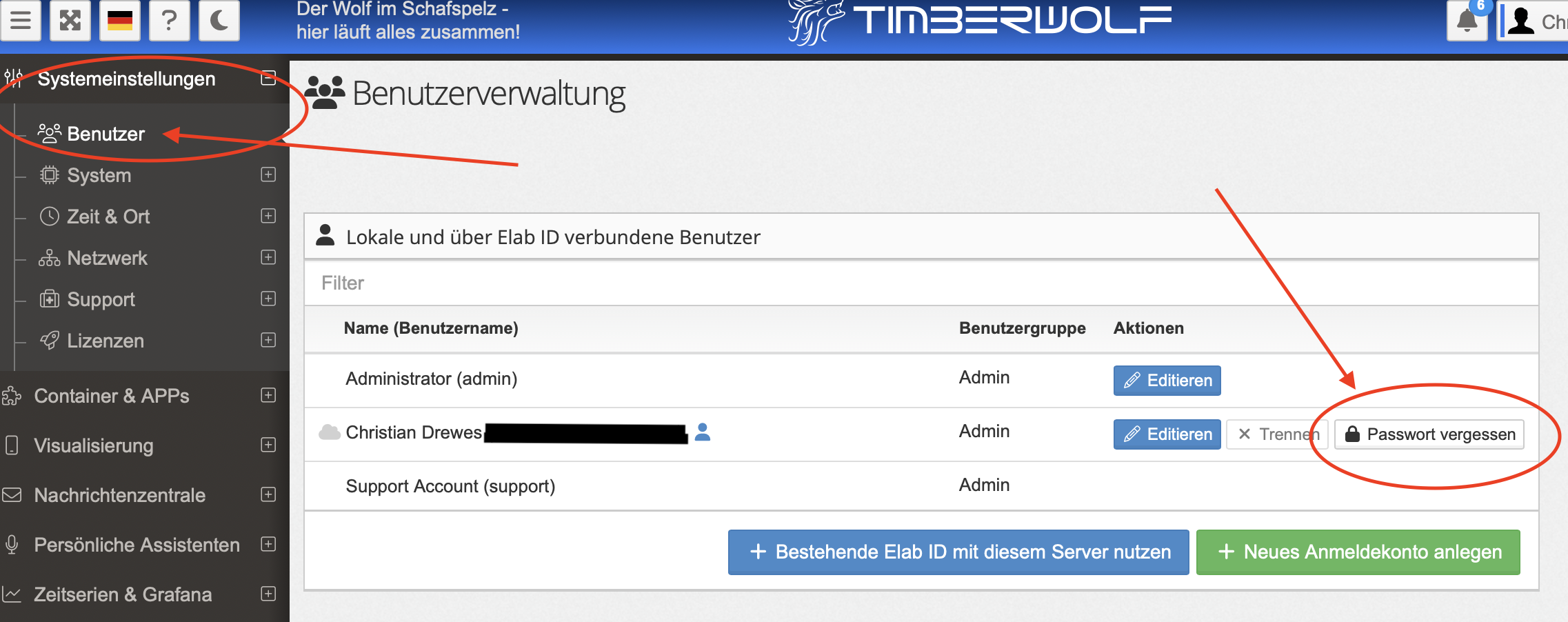

CHD
Beiträge: 414
Wohnort: Gronau
Hat sich bedankt: 1206 Mal
Danksagung erhalten: 241 Mal
Beitrag von CHD »
also bei mit befindet sich so eine Möglichkeit hier:
Ich bin zwar nicht mehr bei V3.5.1, aber dort sollte es die Möglichkeit auch geben, wenn ich mich recht erinnere. Habe ich aber bisher noch nie von Gebrauch gemacht.
Christian

Beiträge: 11360
Hat sich bedankt: 5504 Mal
Danksagung erhalten: 9600 Mal
Hi Christian,
ich weiß, Du hast ein Ticket offen, aber ich komme gerade nicht an das entsprechende System zum Management
Frage: Ist es möglich, die Funktion "Bestehende Elab ID mit diesem Server nutzen" auszuführen? Also die offenbar früher schonmal angelegte Elab ID mit diesem Server wieder zu nutzen?
