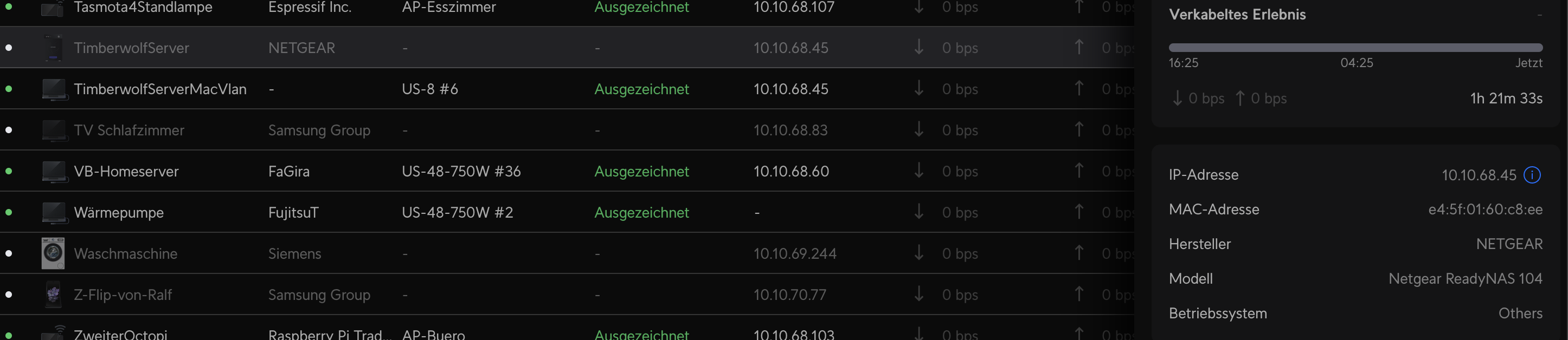

Ich habe mir auch die Information, die man über das "i" neben Schnittstelle im MacVLAN-Modus betreiben, durchgelesen und es tauchen bei mir jetzt auch zwei Server in meiner UNIFi Dream Mashine auf. Das sind auch zwei verschiedene MAC-Adressen, aber es ist die selbe IP, ist das so richtig?
Hier auch ein Screenshot davon:
Bevor ich jetzt weiter versuche wollte ich einfach nur wissen ob das schon mal so richtig ist?

Wenn ich das Richtig sehe ist der Client "TimberwoslServer" ja aktuell nicht mit deiner UDM verbunden sondern nur der Client "TimberwolfServerMacVlan" somit sind es für deine UDM 2 verschiede Geräte. Wenn ich es noch Richtig in Erinnerung habe bekommt der TWS eine neue MAC-Adresse wenn man ihn auf MACVLAN umstellt. Was dann auch erklärt wieso du jetzt in deiner UDM 2x den TWS sieht mit der selben IP-Adresse. Wenn du die Ansicht in der UDM so umstellst das nur aktive Geräte siehst, ist auch nur noch ein TWS zu sehen.
Also ist es alles richtig so bis jetzt.
