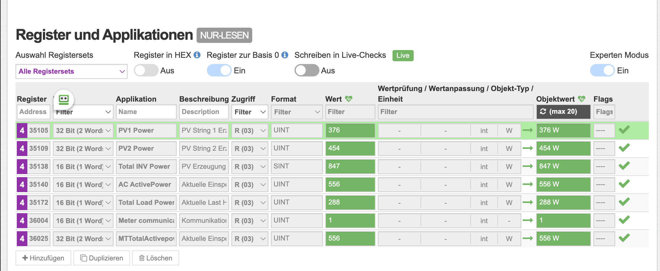

ich habe hier einen GoodWe ET 10 Wechselrichter, der Modbus TCP spricht. Dazu passend habe ich ein Profil eingerichtet und ein paar Register angelegt. Sobald ich das in der Livediagnose abfrage, liefert der WR sauber Daten.

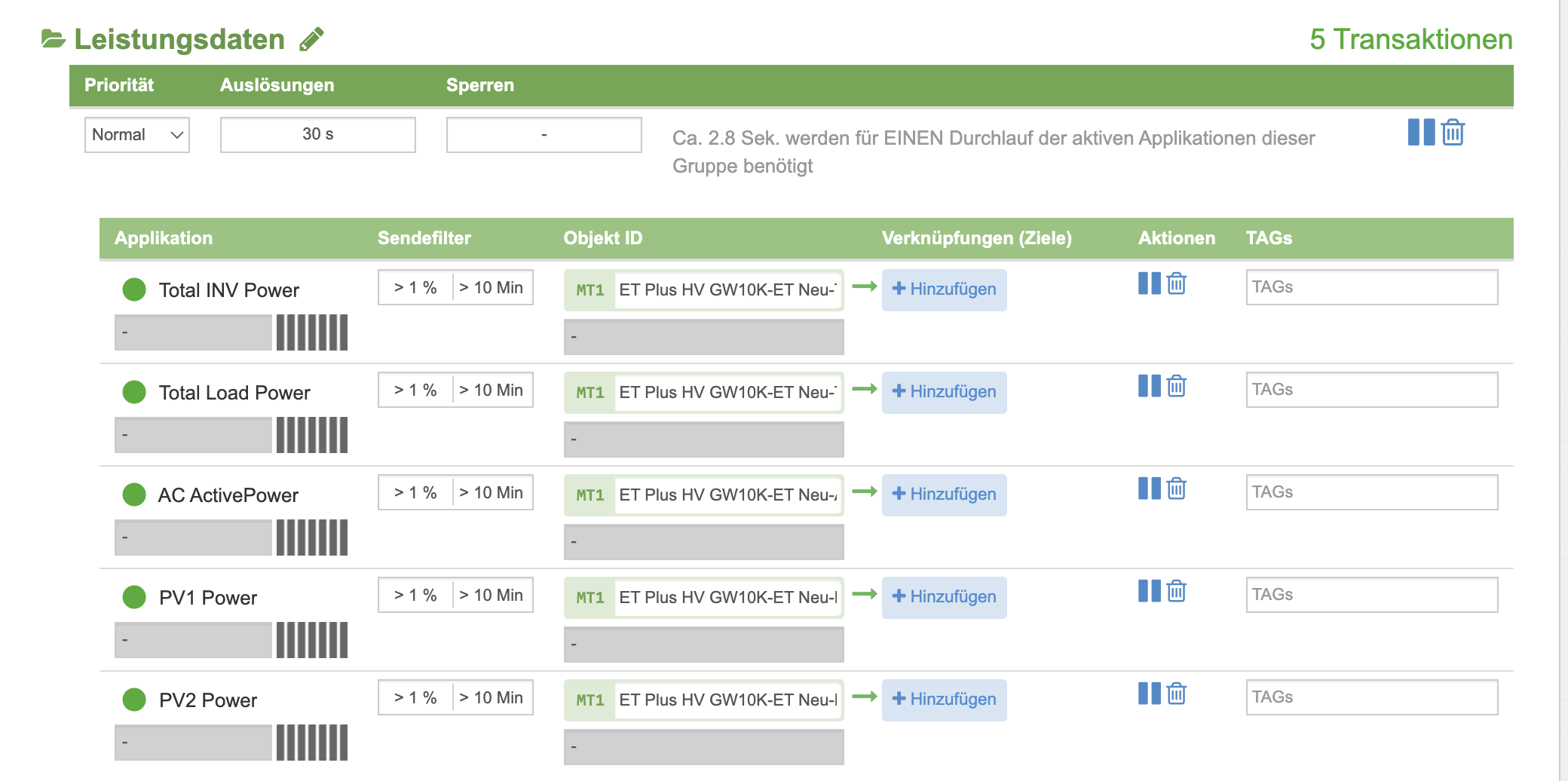

Lege ich nun aber eine Abfragegruppe an, welche die Daten alle 30s pollt, dann kommen keine Daten mehr.
Witzigerweise hat das eine ganze Zeit lang funktioniert, seit ca einer Woche aber nicht mehr. Die Diagnose liefert immer noch Werte, nur bei den Abfragegruppen herrscht Stille. Hat mir jemand eine Idee wo ich nach dem (Denk)Fehler suchen kann?

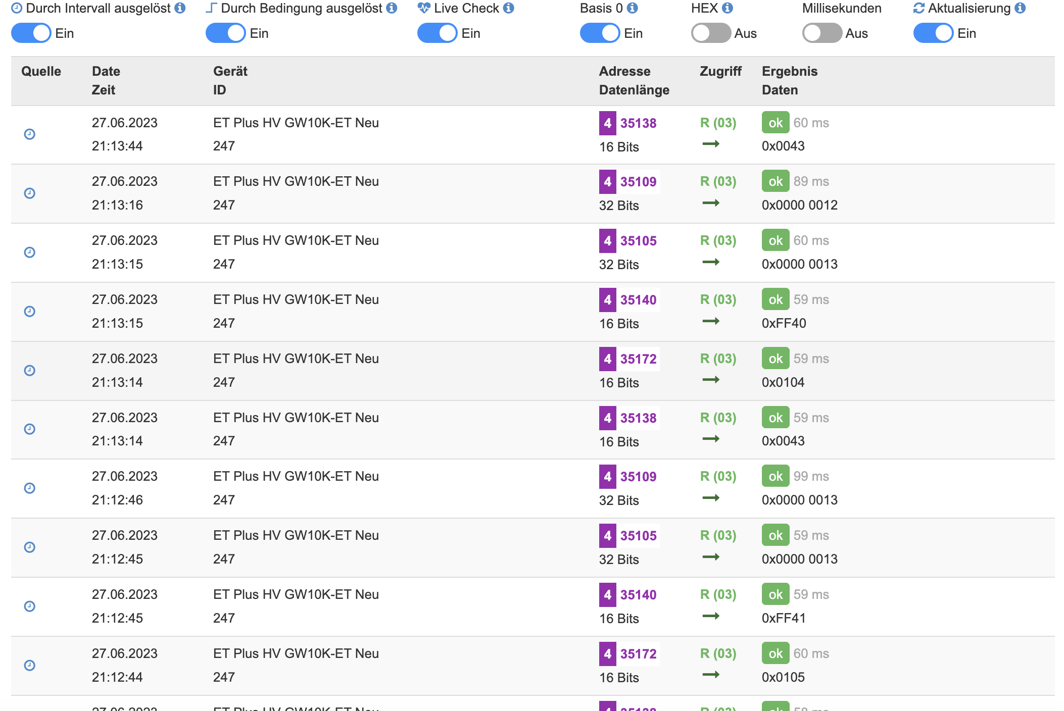

mit welcher Geräte-Adresse bzw. mit welchem Unit-Identifier arbeitest du in der Abfragegruppe bzw. dem Profil-Editor.
Bitte ergänze doch hier noch die Screenshots.
Was sagt der Modbus Busmonitor?

ID des WR ist 247, so wie es in der Doku steht. Anbei der Screenshot des Busmonitors

hm, laut Busmonitor klappt das ja dann eigentlich alles. Hast du mal geprüft ob alle Dienste sauber laufen und den TWS zur Sicherheit auch mal neu gestartet?
