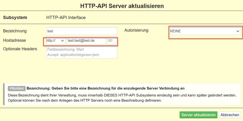

Hallo Wolfgang,
nur so als Idee:
Ich habe kein Ziel zum Testen, daher nicht wirklich probiert, aber versuche das doch mal, oder war das bereits einer deiner Versuche?
Du hattest bisher nicht viel zu den Details geschrieben.
nur so als Idee:

Guten Morgen und vielen Dank an Parsley und Jens für die Anteilnahme
ich habe es genau so probiert.
Während das im Cocoa Rest Client funktioniert (sie Bild)
so hab ich im TWS leider keinen Erfolg. (der Statuscode 4 kommt von der Hikvision, wenn die Authentifizierung nicht klappt)
Irgendwie komm ich da nicht weiter. Aber vielen Dank für Eure Antworten.

- Beiträge: 1402
- Hat sich bedankt: 434 Mal
Hallo Wolfgang,
laut Hikvision wird Basic oder Digest Access Authentication benötigt:
https://tpp.hikvision.com/Wiki/ISAPI/Ac ... 3618E.html
Für Basic Authentication bei Hostadresse nur die IP-Adresse eintragen. (Kein @ und nichts was vor dem @ steht)
In bei Autorisierung "Basic Authentication" wählen dort den Benuternamen admin und das Passwort rein.
Technische Infos:
Digest Authentication wird aktuell nicht in der Oberfläche unterstützt, sehe auch nicht viele Gerät die dies anbieten. (Mit HTTPS siehe ich für diese Art der Authentifizierung keine echten Vorteile mehr.)
matthias:meinpasswort@domain.name ist eine alte Art den Benutzernamen und ein optionales Passwort, für Basic oder Digest Authentifizierung, direkt durch den Nutzer in der URL anzugeben. Wegen Phishing mit meinebank.domain:allesisttotalsicher@ichklauedeinedaten.domain funktioniert das in aktuellen Browsern nicht mehr oder es wird eine Warnung angezeigt.
