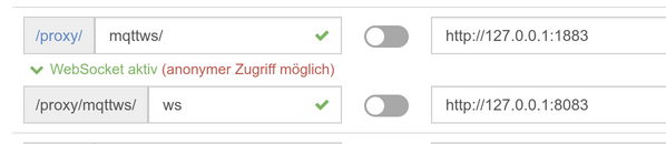

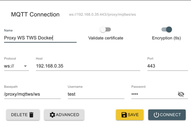

Ich hab's bisher auch nur mit der Konfig über die Docker Environment Parameter getestet. Bei meinem Test gilt:
Der Mosqito-Container hört auf die Ports:
Port configuration
0.0.0.0:1883 --> 1883/tcp
0.0.0.0:8083 --> 8083/tcp
0.0.0.0:9001 --> 9001/tcp
Im TWS ist für den Mosquito Container als Proxy angelegt:
Damit kann ich so über den MQTT Explorer zugreifen:
Und im Portainer für die CometVisu hab ich als Environment ("ENV") diesen Eintrag:
BACKEND_MQTT wss://USERNAME:PASSWORD@timberwolf76.local:443/proxy/mqttws/ws
