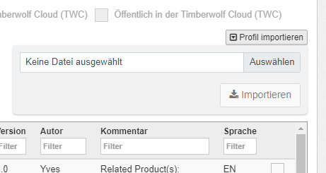

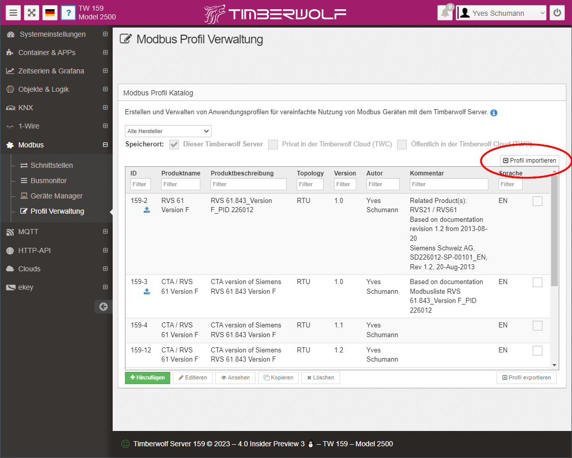

nachdem ich mich aktuell wieder vertieft mit Modbus beschäftige, sind mir ein paar optische Details im Profileditor aufgefallen, welche eigentlich nicht so recht zu euch passen. Da das nicht direkt etwas mit Insider-Preview zu tun hat denke ich, dass das hier ok ist. Falls doch nicht, bitte einfach verschieben.
In der Profilverwaltung passt der Import-Button rechts oben irgendwie nicht zum Layout resp. der Positionierung aller anderen Buttons auf dieser Seite:
Der Button sollte sicher mit ein wenig Abstand platziert sein, wie die unteren Buttons auch.

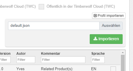

Ganz verrückt wird es aber, wenn man auf diesen Button klickt. Dann sieht das so aus:
Jetzt gibt es drei verschiedene Styles: Den oberen Button, bei dem alles irgendwie minimiert aussieht, den unteren, aktuell nicht aktiven Button, um den Import auszulösen und den (überhaupt nicht als solchen ersichtlichen) Button in der Mitte für die Dateiauswahl. Ich habe dort eher zufällig drauf geklickt denn wie ein Button sieht das nun wahrlich nicht aus. Hat man eine Datei selektiert, wird der Import-Button aktiv:
Irgendwie hat das an der Stelle keine durchgehende Konsistenz und das geht doch sicher besser resp. einheitlicher. :confusion-scratchheadyellow:
Mich stört insbesondere immer, wenn man klickbare Schaltflächen nicht als solche erkennt. Oder noch schlimmer, wenn diese erst sichtbar werden, wenn man zufällig mit der Maus über die richtige Stelle fährt. Das geht gar nicht. :snooty:

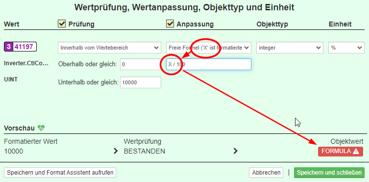

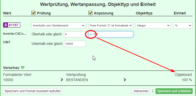

da ist mir gleich noch eine Unschönheit aufgefallen und zwar im Profileditor.
Genauer gesagt bei der Verwendung der Funktionalität "Freie Formel". Das sieht bei mir gerade so aus:
Wenn man da wie im obersten markierten Feld angegeben, ein X (uppercase) verwendet, funktioniert die Formel nicht. Stattdessen muss ein kleines x verwendet werden, damit die Formal grün wird:
Sollte vielleicht ggf. angepasst werden... :whistle:

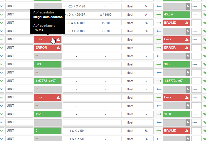

Sämtliche Fehler im Profileditor werden ja UPPERCASE geschrieben. Beim Fehler "Illegal data address" hat sich aber eine andere Schreibweise eingeschlichen:
"Error" sollte dort wohl auch "ERROR" sein.

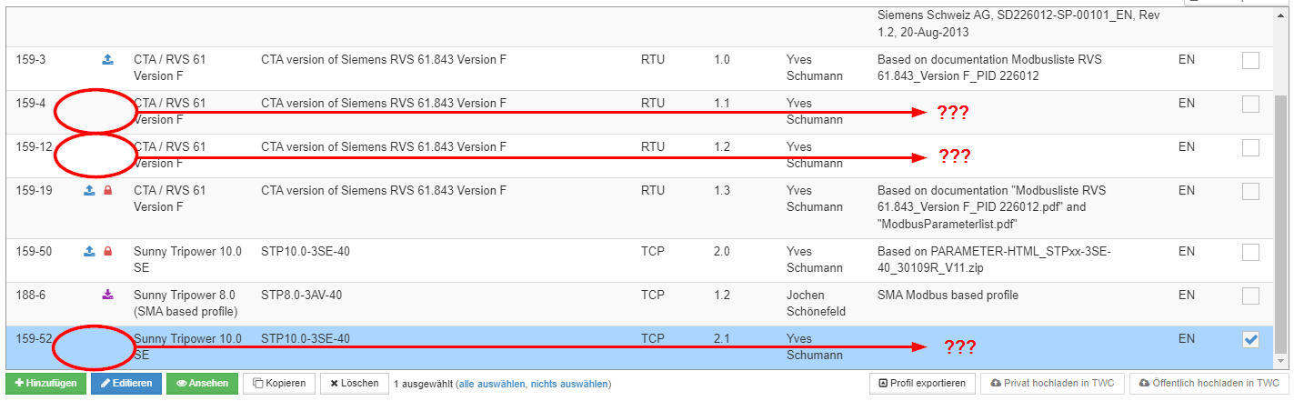

und noch ein Finding:
In der Liste der Profile wird in Profil-Kopien der Kommentar nicht dargestellt, solange ein Profil nicht exportiert oder gesperrt wurde. Hier ein Screenshot dazu:
Das zweite und dritte Profil sind Arbeitsversionen resp. Kopien des ersten Profils. Im ersten Profil wird der Kommentar angezeigt, in den Kopien nicht. Das erste und vierte Profil wurde exportiert, dort ist der Kommentar sichtbar.
Bei importierten Profilen wird der Kommentar angezeigt, siehe das vorletzte Profil von Jochen.
In meinem SMA-Profil v2.0, fünftes Profil in der Liste ist der Kommentar auch zu sehen. Davon habe ich gerade eine Kopie gemacht, um an den Prüfungen etwas Feintuning vorzunehmen. In dieser Kopie, welche noch nicht exportiert wurde und welche auch nicht in Verwendung ist, wird der Kommentar ebenfalls nicht angezeigt. Dabei ist mir das Verhalten aufgefallen.

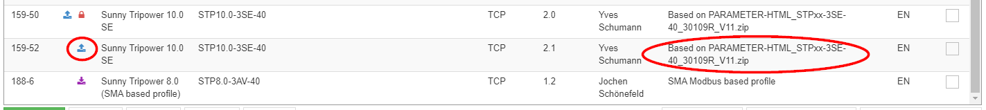

Nachtrag: Gerade eben das Profil exportiert und schon ist der Kommentar sichtbar. Hier der Screenshot dazu:
