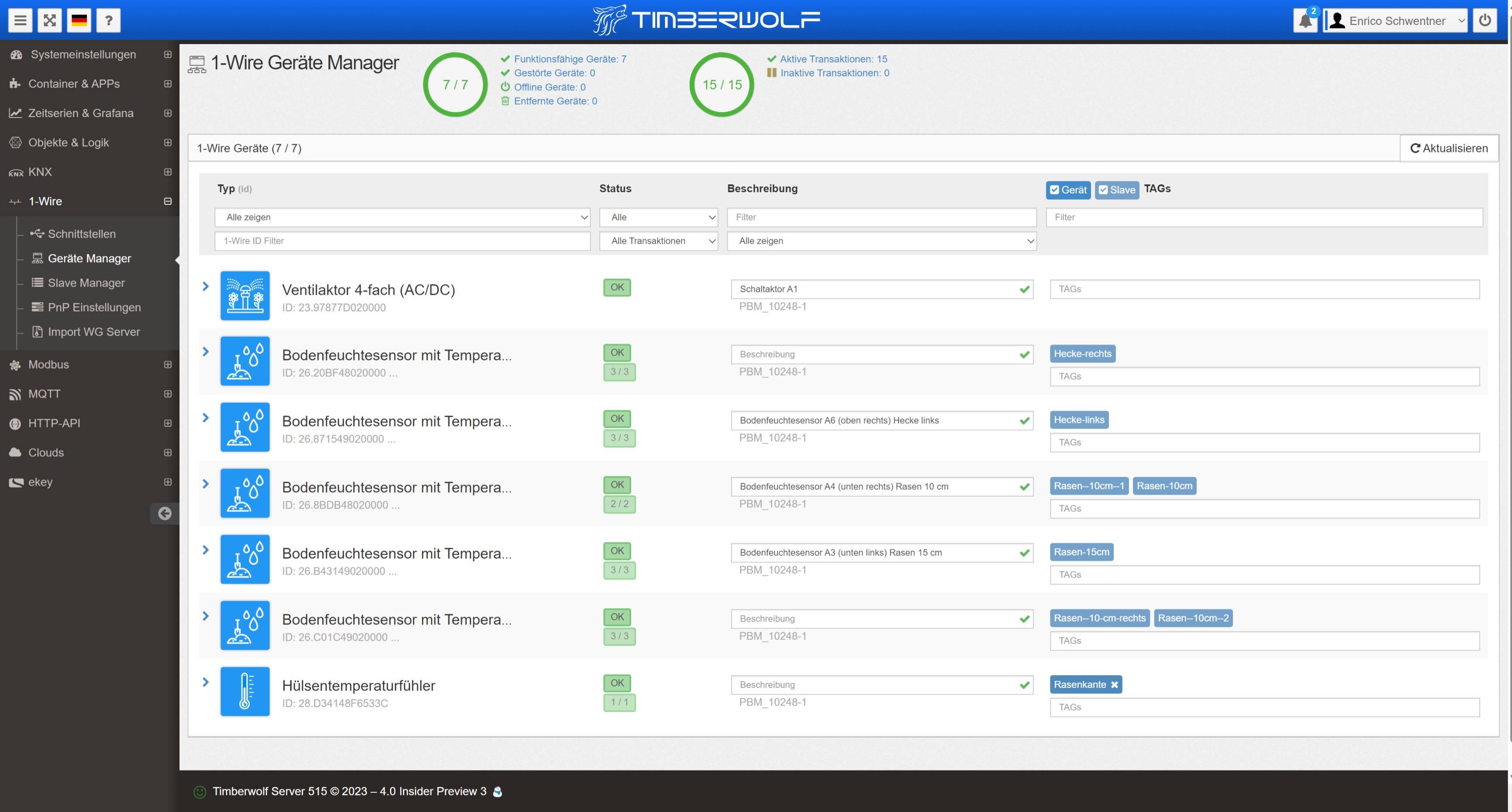

Guten Tag,
siehe Bilder. Ich möchte das Gerät mit der Slave ID23.92747D020000 löschen. Leider kann ich nichts anhaken oder ähnliches. Das Gerät ist nicht mehr vorhanden. Wer kann mit helfen, wie ich das Gerät löschen kann.
Enrico

Beitrag von Parsley »
Hi Enrico
Ich kann es gerade nicht testen, aber welche Optionen hast du, wenn du im Gerätemanager das Gerät ausklappst? (Kleiner Pfeil > links neben der blauen Kachel des Gerätes)

Beitrag von zoonuser »
Guten Abend,
das ist anderes Gerät - siehe ID.
Im Geräte Manager existiert das Gerät nicht

Hallo Enrico,
Wenn du auf das Kreuz in der ersten Spalte klickst müsste der Sensor verschwinden. Eventuell eine neue Inventur durchführen. Oder den TWS neu starten.
Guten Morgen,
beim Kreuz kommt "keine EPN Daten vorhanden". Neustart und Inventur helfen nicht. Ich habe das Problem seit letzten Jahr Sommer, aber keine Zeit und Motivation gehabt, das Problem zu beheben.

Ich hatte ein ähnliches Problem auch vor einiger Zeit, muss noch mal versuchen mich an meine damaligen Schritte zu erinnern.
Der Sensor ist aktuell nicht angeschlossen, richtig?
Hast du den Sensor noch, um ihn testweise noch mal anzuschließen?
ja die Aktorplatine AC/DC war mal angeschlossen. Sie ist leider defekt und nicht mehr verfügbar

Hallo Enrico,
versuche mal folgendes: im Slave-Manager die Checkbox anklicken, einen Sensortyp auswählen und den Sensor zu einem 1-Wire-Gerät zusammenfassen.
Dann sollte er im Gerätemanager auftauchen.
Jetzt im Gerätemanager oben auf "Entfernte Geräte" klicken, dann müsste der Sensor als entferntes Gerät erkannt werden. Und das dann noch einmal entfernen.
