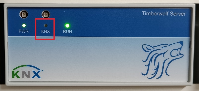

hab im Wiki schon nachgeschaut aber nichts gefunden. Mein TWS ist soweit in den NX eingebunden und ein paar Logiken sind auch schon mit dem KNX BUS verknüpft und funktionieren natürlich auch.
Wann sollte nun diese LED leuchten?

diese Frage hatte ich auch mal gestellt und folgende Antwort erhalten: Sie leuchtet aktuell noch nicht, aber soll mit einem zukünftigen Update wohl an Bedeutung gewinnen.

Ich meine mich zu erinnern, dass es beschrieben ist, dass u.a. diese LED aktuell noch nicht angesteuert wird - zukünftiges Release.
Sehe das auch nicht als wirklich wichtig ein flackerndes Licht zu haben bei Bustraffic. Eher konfigurierbar bei gewissen Ereignissen/Fehlerraten, etc. Aber auch da ist es wichtiger sowas auf dem Netzwerk als Alarm zu bekommen.

es steht eigentlich im Wiki unter Anschlüsse der Geräte und dort unter Bedienelemente.
Die LED leuchtet rot bei Programmierung, es ist eine Programmier-LED - wie bei allen anderen KNX Geräten auch. Womöglich blinkt es bei künftigen Versionen in grün bei Telegrammverkehr.
