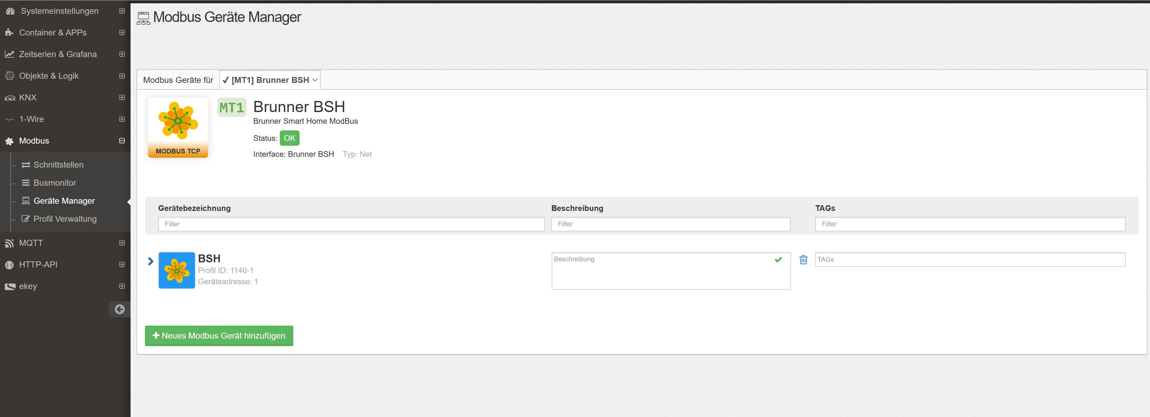

ich habe mir die Brunner BSH (Brunner SmartHome) Erweiterung für mein System mitgekauft. Nun habe ich leider nur eine Tabelle mit mit dem "Modbus Register" bekommen und tue mir etwas schwer das im Timberwolf ans laufen zu bringen. Ich habe das Forum/ YouTube/ sowie das Wiki schon bemüht, leider keinen passenden Hinweis gefunden. (Sollte mir jemand eine tolle Anleitung haben, die auch absolute Neulinge verstehen, gerne her damit :roll: )
Das Problem, vor dem ich momentan stehe, ich bekomme das Register nicht angelegt und ein fertiges gibt es leider nicht.
Ich bekomme immer einen "Timeout Fehler" -> also keine Werte übermittelt, ich bin mir ziemlich sicher, dass ich einen Fehler beim interpretieren/ übertragen der Tabelle in das Register mache.
Ich habe mal ein paar Screenshots angehängt, vielleicht findet ja jemand den Fehler auf die schnelle ;)

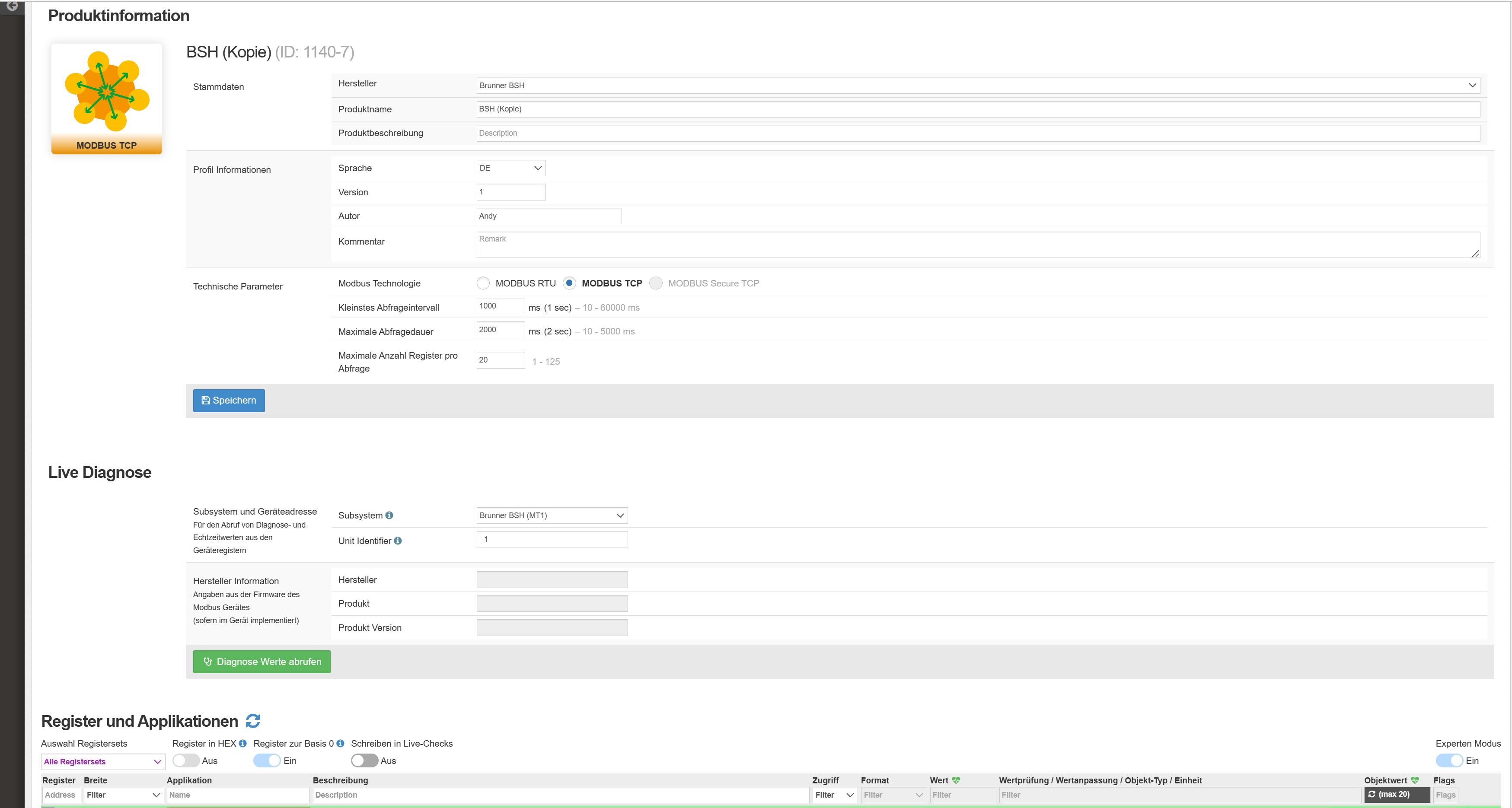

Ich bin jetzt auch kein Profi, aber ich glaube dein Problem liegt an folgender Stelle.
Ausgehend von deinem dritten Screenshot löscht du deine eine angelegte Abfragezeile und erstellst mit dem Button Hinzufügen unten eine neue Abfrage. Dann musst du in dem Popup das Set 3 anwählen (du hast hier Set 0 gewählt, welches aber nur für Binäre Werte = 0/1 gedacht ist).
Edit: In deiner ersten Tabelle steht auch Typ IR, was Input Register bedeutet, also Set 3.

vielen Dank für deine schnell Antwort. Kannst du mir die "komplette Übersetzung" hierzu geben? Nur den Typ zu ändern war nicht zielführend (oder nicht komplett)
- Woher weiß ich die "Breite" (16 /32... Bit ) in der Anleitung ist leider nur die Tabelle, ohne jegliche weitere Hinweise dazu...
- Ich bekomme weiterhin den "Timeout" Fehler...

Wie sieht der Bereich oberhalb bei Live Diagnose aus, bitte da mal einen Screenshot.

meinst du das?

Ja. Auf Diagnose Werte abrufen hast du ja geklickt? Jetzt wirds mit meinem Wissen auch schwierig.....
Grüße, Dominic
Hat sich bedankt: 1311 Mal

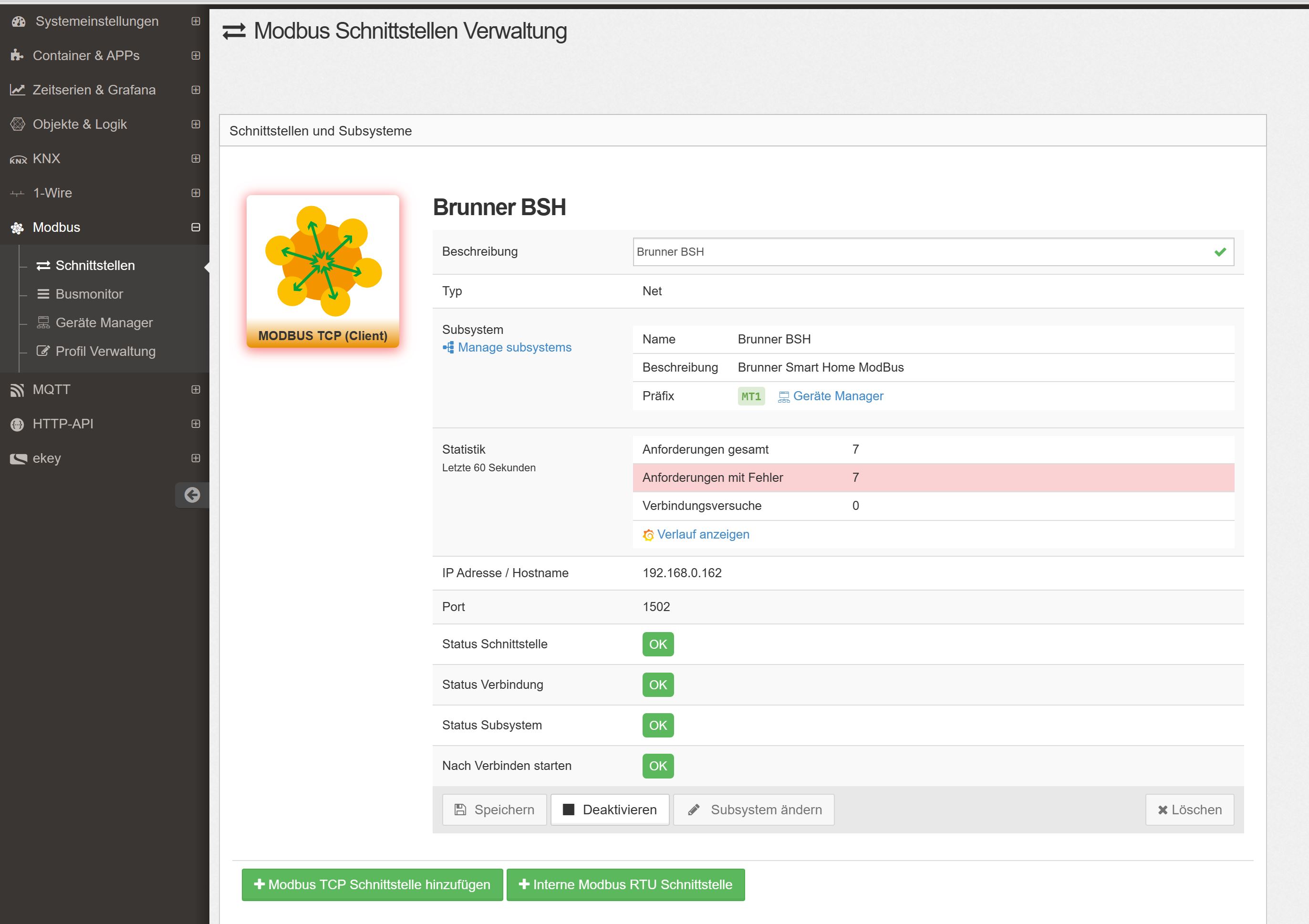

Bekommst du mit „Diagnose Werte abrufen“ (großer grüner Button) irgendwas bzw. Hersteller&Produkt zurück?
Wenn das auch nicht klappt, dann würd ich trotzdem bei der Verbindung suchen anfangen.
maggyver
Beiträge: 387
Hat sich bedankt: 252 Mal
Danksagung erhalten: 446 Mal
Beitrag von maggyver »
ist denn das BSH an deinem Brunner System angeschlossen, vom Brunner System erkannt und danach parametriert worden?
Lässt sich das BSH in deinem Netzwerk auffinden?
IP-Adresse und Port 502 ... richtig?
Zuletzt geändert von maggyver am So Mär 26, 2023 7:05 pm, insgesamt 1-mal geändert.
