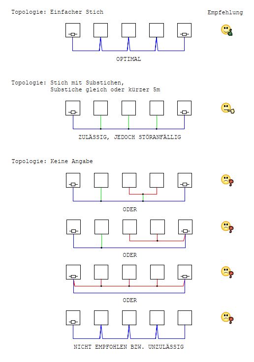

ich sehe das wie StefanW.
Das Thema der Topologie, der verwendeten Leitungstreibern, usw. ist dabei sehr wichtig. Der Pull-Up-Widerstand und der Pull-Down-Widerstand, das sogenannte Bias-Netzwerk verbessert im Fall inaktiver Leitungstreiber den Störabstand gegenüber der Masse, der ansonsten nur durch die Hysterese der Leitungstreiber (Empfänger) gegeben ist.
Der Aufbau der Topologie habe ich in einem anderen Beitrag aufgezeigt -> viewtopic.php?f=16&t=4050&p=45015&hilit ... gie#p44991
Ebenso ist zu erwähnen das die EIA485 nur die elektrische Eigenschaften der Schnittstelle spezifiziert. Es gibt keine Defintion des Protokolles oder einer Steckerbelegung. Somit ist bei der Verwendung verschiedener EIA485-Geräte deren Dokumentation zu beachten!
In der Regel verwendet die RS485-Schnittstelle ein Aderpaar und wird halbduplex betrieben, mit zwei Adernpaaren ist ein Vollduplexbetrieb möglich.
Die tatsächliche Größe des RS485-Netzwerkes und der maximalen Übertragungsgeschwindigkeit hängt stark vom Aufbau der Topologie und der verwendeten Leitungen ab. Eine paarweise verdrillte und abgeschirmte Leitung mit passendem Wellenwiderstand, ist einer unverdrillten und ungeschirmten mit unpassendem Wellenwiderstand vorzuziehen.
Zusätzlich hängt die Anzahl der möglichen RS485-Teilnehmer von den Eingangswiderständen der Schnittstellenbaustein innerhalb der Teilnehmer ab. Diese Last wird im Bezug auf den Normschnittstellenbaustein angegeben (1/2, 1/4 oder 1/8). Daher gibt es immer verschiedene Angaben zu der maximal möglichen Anzahl der Teilnehmer (32 Teilnehmer bis zu 256 Teilnehmer). Es exsitstieren auch Netzwerke die 320 Teilnehmer und bis zu 100 MBits/s unterstützen, das sind aber Sonderformen.
Der empfohlene Aufbau der Topologie ist die Kettenform (Einfacher Stich). Dabei kann der physische Standort des Server sich am Kettenanfang, am Kettenende oder in der Kettenmitte der Topologie befinden.
Abweichungen von der Kettenform (Einfacher Stich) in Form von Stichen (Substiche), die einen Abzweiger ausbilden, sollten nur in Ausnahmen verwendet werden. Diese Abzweiger (Substich) sollten kleiner 5 Meter gehalten werden.
Die Verwendung der Sterntopologie, sowie die Ringtopologie ist nicht vorgesehen.
Üblicherweise werden 1200 Meter als maximale Leitungslänge angegeben. Bei Übertragungsgeschwindigkeit bis 10MBit/s sind es dann nur noch 12 Meter.

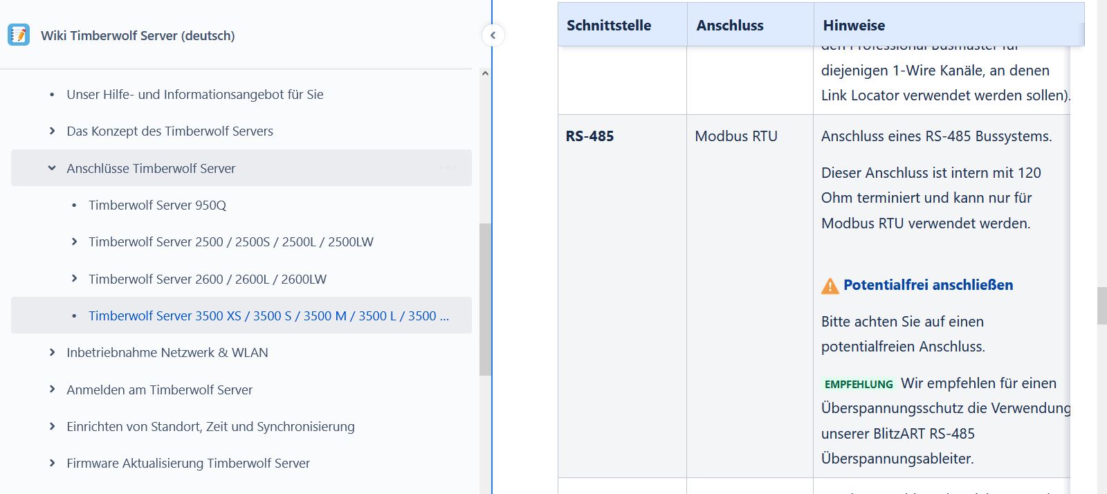

Eine Frage in diesem Zusammenhang: ich habe irgendwo gelesen, dass die TWS 3500 die Abschlusswiderstände eingebaut und nicht deaktivierbar haben. Das heißt dann wohl, dass ein TWS 3500 immer das letzte Glied in der Kette sein muss? In dem mich interessierende Fall müsste ich also vom TWS 3500 über die im selben Schrank verbauten Geräte (hier: Zähler) zur entsprechenden Abgangsklemme schleifen? Wäre komplizierter (wegen der Klemmen an den Zählern, wie hier ja schon gelegentlich angeklungen ist), aber machbar.
Und dann vielleicht doch noch eine weitere Frage: die Terminierung ist nur zwischen A und B notwendig? Soweit ich das verstanden habe, würde man gegenüber Vcc (was ja gar nicht in der Leitung mitgeführt wird) und Gnd die A und B nur mit Pull-Up und Pull-Down versehen (was wir aber jetzt einfach mal außen vor lassen).
maggyver
- Beiträge: 387
- Hat sich bedankt: 252 Mal
- Danksagung erhalten: 308 Mal
Hallo fsl,
da hast du richtig gelesen.
Der TWS 3500 hat den Abschlusswiderstand (120 Ohm), Terminierung genannt, intern fest eingebaut. Somit ist der TWS 3500 an erster oder an letzter Stelle in einem RS485-Netzwerk anzuschalten.
Siehe hierzu im ElabNet Wiki
Das Bias-Netzwerk (bestehend aus Pull-Up-Widerstand und Pull-Down-Widerstand). Das ist auch schon im TWS eingebaut, darum braucht sich der Anwender nicht zu kümmern.
Das einzigste worauf man zu achten hat, das am anderen Ende der Stichleitung (RS485-Netzwerk) ein 120 Ohm Widerstand, mindestens 1/4 Watt besser 1/2 Watt als Terminierung zwischen den beiden verdrillten Drähten vorgesehen wird. Eventuell besteht auch die Möglichkeit die Terminierung im letzten Teilnehmer einzuschalten, falls diese Option in dem oder den verwendeten Teilnehmern vorhanden ist.
