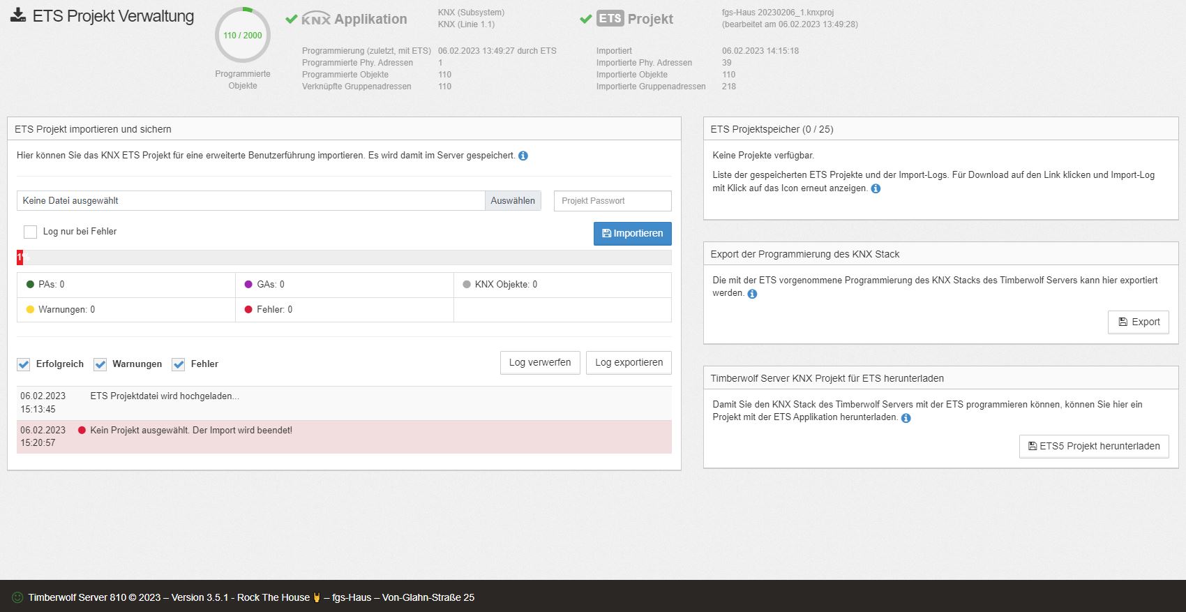

ich kann seit heute kein ETS-Projekt mehr importieren.
Der letzte Import vor ca. 2 Stunden hat noch funktioniert. Danach habe ich zwei DPT-Zuordnungen geändert, die beim Import in den TWS zu Fehlermeldungen geführt habe. Aber das aktualisierte Projekt lässt sich nicht mehr importieren.
Der TWS meldet "Kein Projekt ausgewählt. Der Import wird beendet." Die Datei ist allerdings vorhanden, der TWS versucht ca. sieben Minuten lang das Projekt hochzuladen um dann festzustellen dass es nicht existiert? :shock:
Die Datei ist knapp 20 MB groß. Ich habe keinen Vergleich da es mein erstes und einziges Projekt ist. Aber da ich nur eine Handvoll Geräte im Projekt habe gehe ich mal davon aus dass es sich um ein eher kleines Projekt handelt.
Und der Import ein paar Stunden vorher hat ja auch funktioniert.
Ich habe den TWS schon neu gestartet und es dann noch einmal versucht, aber das Ergebnis ist das gleiche.
Hat jemand eine Idee woran das liegen könnte?

Ich hatte zunächst KNX-Subsystem und KNX-Stack neu gestartet, dann den TWS. Hat nichts gebracht. Dann habe ich den Router neu gestartet, hat ebenfalls nichts gebracht.
Den Rechner und den Browser hatte ich ebenfalls neu gestartet, Browsercache ebenfalls gelöscht.
Die Datei ist eine gültige ETS-6-Datei:
Ich habe es auch mal mit einem neuen Export versucht, leider auch ohne Erfolg.
Ich kann die Datei aber ohne Probleme in die ETS importieren, auch auf einem anderen Rechner mit einer anderen Instanz der ETS.
Die Datei sollte also in Ordnung sein.
Ich kann auch keine älteren Projekte mehr in den TWS importieren.
Kann ich sonst noch etwas ausprobieren?

Hallo Falk,
wir haben das Problem untersucht und können (leider?) keinen Fehler feststellen.
Die ETS-Datei,welche die uns gesendet hattest, konnte ich ohne Probleme auf deinem TWS importieren. Am Ende es Imports wird eine rote Fehlermeldung anzeigt, diese weist aber nur darauf hin das Fehler in der Parametrisierung vorhanden sind. Der Import wurde trotzdem ausgeführt.
Ebenfalls konnte ich die Daten auf einen Test-Timberwolf importieren, auch mehrmals. Das Hochladen selbst dauert bei mir etwa 2 Minuten, bis die Meldung "ETS Projektdatei erfolgreich hochgeladen." im Log angezeigt wird und dann weitere Meldungen kommen.
Kannst du vielleicht mal einen anderen Browser oder PC versuchen?
