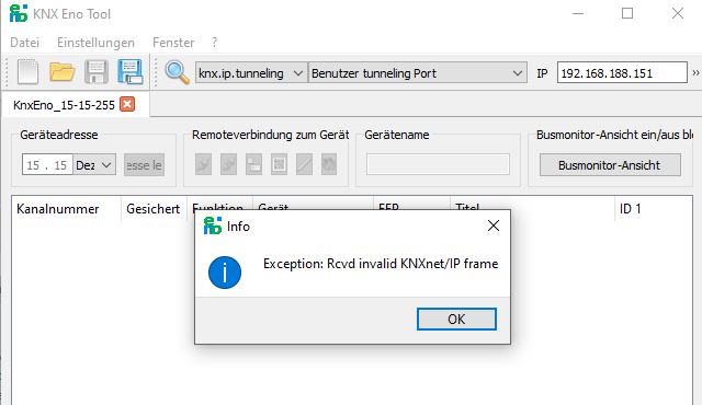

Leider bekomme ich - mit dem Timberwolf Server als KNX-IP-Schnittstelle - keine Verbindung zum KNX ENO Tool.
Im Eno-Tool habe ich "knx.ip.tunneling" ausgewählt und die IP-Adresse des Wolfs angegeben.
Die Fehlermeldung lautet:
Ich habe es sowohl mit den Ports 3671 (Voreinstellung) als auch mit 3700 getestet.

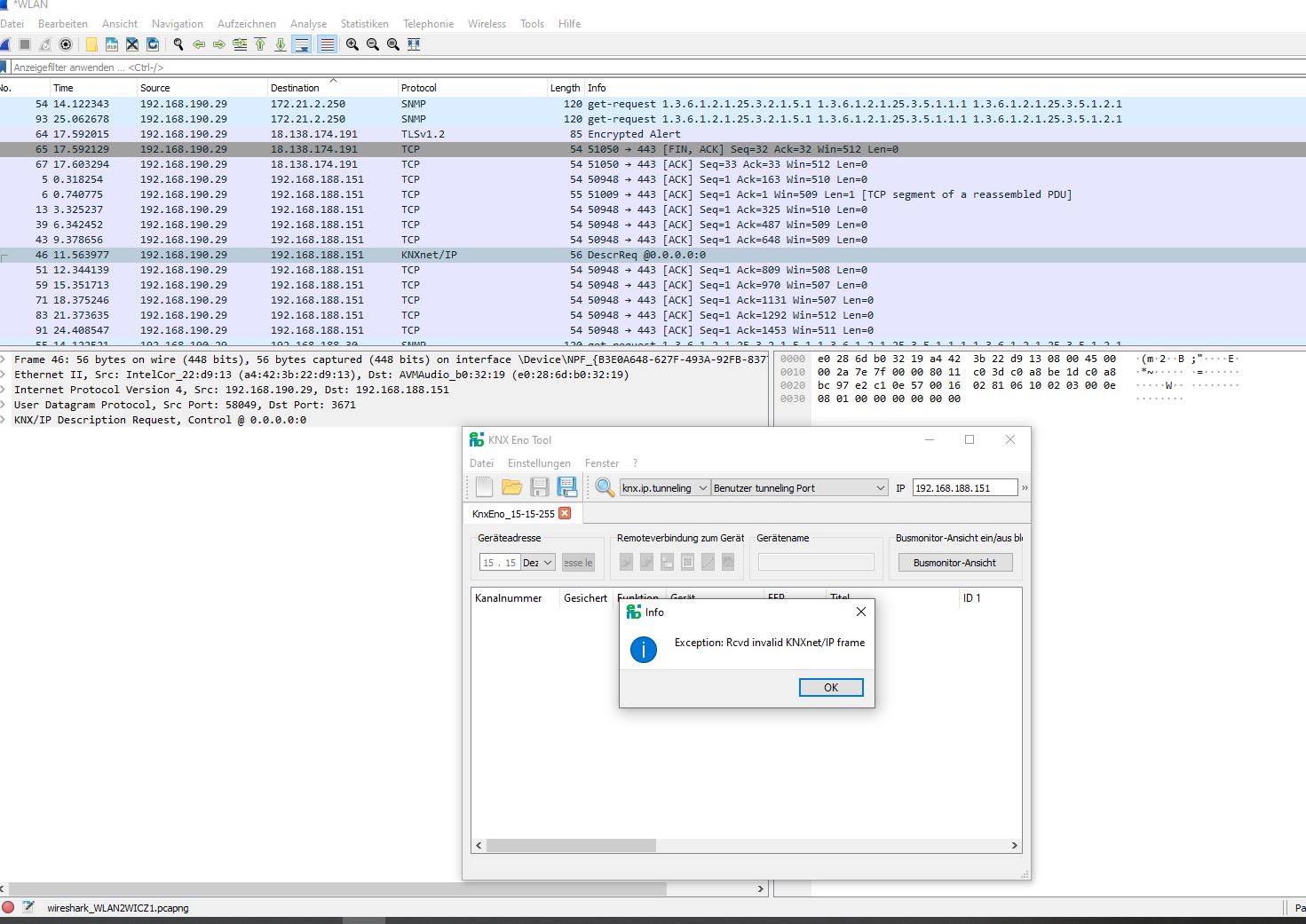

Ich habe mich an den Support von Weinzierl gewendet und wurde gebeten, einen Wireshark-Mitschitt einzusenden. Das habe ich getan:
Der Mitarbeiter von Weinzierl hat daraus gelesen, dass der Timberwolf Server auf die Anfrage vom Eno-Tool ein falsches Telegramm zurückliefert:
Leider ist mir das netzwerk-theoretisch eine Nummer zu hoch :-(
Hat jemand hier im Forum auch ein EnOcean-Gateway von Weinzierl in Betrieb und kann die Eno-Tool-Software benutzen?
Oder kann jemand aus den Screenshots erkennen, woran es liegt?

Ich habe es gerade mal bei mir mit dem ENO Tool getestet, es kommt beim auswählen vom TWS die gleiche Fehlermeldung wie bei Dir.
