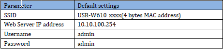

(Die Benutzerzugangsdaten können später im Device Management-Menü unter Administrator Settings angepasst werden.)
In beiden Fällen, kann man dann durch Eingabe der Default-IP (10.10.100.254) direkt die Benutzeroberfläche öffnen. Bitte nicht erschrecken! Im Auslieferungszustand ist dann erstmal alles chinesisch, aber den "English"-Button oben rechts findet man gut:

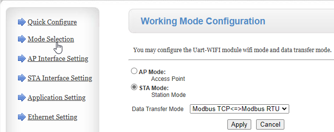

Mode Selection
Im AP-Mode ist das Gateway ein Accesspoint. Auf diese Weise wurde auch der Erstzugriff via WLAN ermöglicht. Es gibt viele Anwendungsmöglichkeiten, u.a. einen 960Q ins WLAN des USR-W610 einzuwählen. Leider kann ich das nach dem Fresh-Up nicht mehr testen, der Weg über einen externen Router erscheint mir aber ohnehin komfortabler.
Soll das Gateway also via Wifi als Client in einem bestehendem Netzwerk eingebunden werden, so ist der STA Mode zu wählen. Es bezieht dann vom DHCP-Server des Routers seine IP-Adresse in eurem Netzwerk.
Damit das auch gelingt, müsst ihr im nachfolgenden Menüpunkt die WLAN-Zugangsdaten eintragen:
STA Interface Setting
Unter AP+STA könnte man den AP simultan aktivieren. Der DHCP Mode ist übrigens nur sichtbar, wenn ihr Ethernet Mode auf n stellt. Dazu gleich mehr.

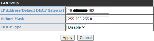

AP Interface Setting
und unter LAN Setup die IP-Adresse und Subnet Maske eintragen.
Es ist mir leider nicht gelungen, dem Gerät über das DHCP des Routers eine IP zuweisen zu lassen. Allerdings war das ja auch erst mein zweiter Anlauf und ich habe das Gerät zuvor nicht aus den Router-Einstellungen gelöscht. Vermutlich hat meine FritzBox der bekannten MAC-Adresse nichts neues zuweisen wollen. Habe das aber auch nicht weiter verfolgt. Sollte an dieser Stelle jemand erfolgreich sein, kann er/sie dass gern unterhalb beschreiben. Der Eintrag DHCP Type hatte hierauf (bei mir) übrigens keinen Einfluss, da er vermutlich nur für Accesspoint-Fähigkeiten relevant ist. Ich habe ihn im folgenden daher deaktiviert.

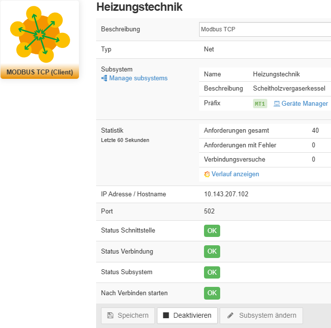

Und nun schlägt die Stunde des Timberwolf Servers:
Wie man eine Modbus TCP-SChnittstelle einrichtet, ist im Leitfaden zur Inbetriebnahme sehr gut beschreiben (und schwer ist es auch nicht). Ich verzichte daher auf die ausführliche Anleitung.
Wichtig ist nur, dass ihr unter IP Adresse / Hostname diejenige des USR eintragt und als Port auch die parametrierte (in diesem Bespiele 502 gemäß der Application > Network A Setting des Gateway.
Hat man zuvor alles richtig gemacht, begrüßen einen direkt nach dem Speichern nun automatisch vier grüne OK's.

Ist unter Mode Selection der STA Mode ausgewählt? Ich habe das zwar unter die WLAN-Einstellungen geschrieben, es ist aber für beide Wege nötig. Das hätte ich wohl besser deutlich machen müssen. Zu meiner Schande muss ich auch gestehen, dass ich beim "LAN-Test" zu faul war, das USR auf Werkseinstellung zurück zu setzen. Der STA Mode war also sehr wahrscheinlich noch aktiviert, was im Werkszustand nicht der Fall wäre. Dieses Uneindeutigkeit ist mir daher leider nicht aufgefallen.

Ich hab nach einigen hin und her und auch nach vielen Resets, ja den Knopf unterhalb der Antenne solange drücken bis sich das Blinkmuster ändert, hab ich es geschafft das gute stück so Inbetrieb zu bekommen wie ich es mit vorgestellt hab :)
Ich hab es Per LAN angebunden. Ich kann sogar weiterhin auf die Oberfläche drauf zugreifen.
Das einzige was mich wirklich stört ist das das Gerät nicht zuverlässig in meinem Router angezeigt wird. Ob das nun am Gerät oder Router oder einer Mischung aus beiden ist weiß ich nicht.
Aufreden fall das wichtigste: Die Einbindung in den TWS lief ohne Probleme, zumindest nachdem die Einstellungen auf dem W610 richtig waren :mrgreen:
