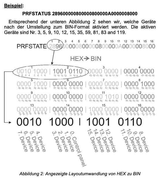

hier mal ein Beispiel aus der Anleitung zu dem Modul:
Ich vermute das ist eher divers.....
Thomas
Modellbeispiel:
1*1234 SCHARF 1 2 (Bereiche 1 und 2 werden scharf geschaltet)
2*4321 PGAUS 5 6 (PG 5 und 6 werden ausgeschaltet)
Wenn die Syntax richtig eingegeben wurde und die Bereiche vorher
noch nicht scharf geschaltet wurden, lautet die Antwort:
STATUS 1 AKTIVIERT STATUS 2 AKTIVIERT OK
Thomas
