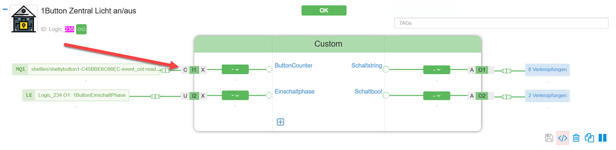

wie von Ben @AchterB hier erbeten, anbei mal ein Stück-Mustercode zur Einbindung eines Shelly Button1. Der Code ist explizit entstanden, bevor die Logigengine Stringerweiterung erfahren hat.
Sieht dann bei mir so aus:
Bitte nicht wundern, ich habe im Code die Anleitung zu diversen Elementen oben immer als Kommentar mit drinnen. Ist quasi meine eigene Templatekonstruktion, damit ich bei Analysen nicht lange graben muss. Kann auch sein, dass nen paar Variablen zu viel drinnen sind. Soll auch keinen optimalen Code demonstrieren, sondern nen Quick-Hack... :whistle:

      ["ButtonCounter","ButtonCounter","$I_ButtonCounter","c"],
      ["Einschaltphase","Einschaltphase","$I_Einschaltphase","u"]
      ["Schaltstring","Shellyschaltstring","$O_ShellySchaltString","a"],
      ["Schaltbool","Schaltbool","$O_ShellySchaltBool","a"]
      ["$I_ButtonCounter","integer",0],
      ["$O_ShellySchaltString","string","init"],
      ["$O_ShellySchaltBool","bool",false],
      ["$ConstTrue","bool",true],
      ["$ConstFalse","bool",false],
      ["$ConstOn","string","on"],
      ["$ConstOff","string","off"],
      ["$ConstToggle","string","toggle"],
      ["$CloseSignal","bool",true],
      ["$OpenSignal","bool",false],
      ["$I_Einschaltphase","bool",false],
      ["$OnSignal","bool",false],
      ["$OffSignal","bool",false],
      ["$OnOffSignal","bool",false],
      ["$ToggleSignal","bool",false],
      ["$ButtonCounterIsNowTriggered","bool",false]
      [ "Triggered","$I_ButtonCounter","$ButtonCounterIsNowTriggered"],
      ["And",["$ButtonCounterIsNowTriggered","$I_Einschaltphase"],"$OnSignal"],
      ["And",["$ButtonCounterIsNowTriggered","-$I_Einschaltphase"],"$OffSignal"],
      ["And",["$ButtonCounterIsNowTriggered","$I_Einschaltphase"],"$O_ShellySchaltBool"],
      ["Latch","$ConstOn","$O_ShellySchaltString","$OnSignal",0],
      ["Latch","$ConstOff","$O_ShellySchaltString","$OffSignal",0]

Klar, das Konstrukt braucht nen Rahmen der den Zeiteingang beeinflusst und natürlich im MQTT-Geräte Manager das Versorgen des Objektes mit dem korrekten Selektor.
Bei Bedarf gerne noch mal nachfragen.
