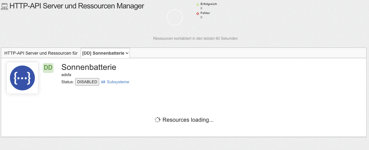

wir haben gerade an unserem Test-Server eine HTTP-API Anbindung gegen die V2 API der Sonnenbatterie versucht. Leider scheint sich dabei das Subsystem aufgehängt zu haben. Problem ist nun, das wir es nicht mehr editieren noch Löschen können. Auch ein Neustart des Server als auch HTTP-API Dienst helfen nicht weiter.
Es hat sich in diesem Screen aufgehängt:

Aha und mit welchen Softwareständen versucht Dein TWS da aktiv zu werden?

Zuvor haben wir noch ein Update gemacht. Somit alles auf dem aktuellen Stand von Heute

Hallo Piranha,
weißt du noch was du genau gemacht hast bevor es angefangen hat zu hängen?

Matthias, ich hatte nur die URL und den Token eingetragen und danach auf Speichern gedrückt. Mehr nicht.
Nun hat es jedoch auch gestoppt. Hattest Du dich aufgeschalten?

Ja, der Matthias hat heute - im Urlaub - sich aufgeschaltet und die Sache bereinigt.
Der Fehler war, dass jemand bei den zusätzlichen Header Feldern eine URI eingetragen hat, anstatt das Format "Feldname: Wert" anzugeben.
==> Bitte nicht wiederholen, die Oberfläche hängt sich da auf
==> In der nächsten Version wird das geprüft
