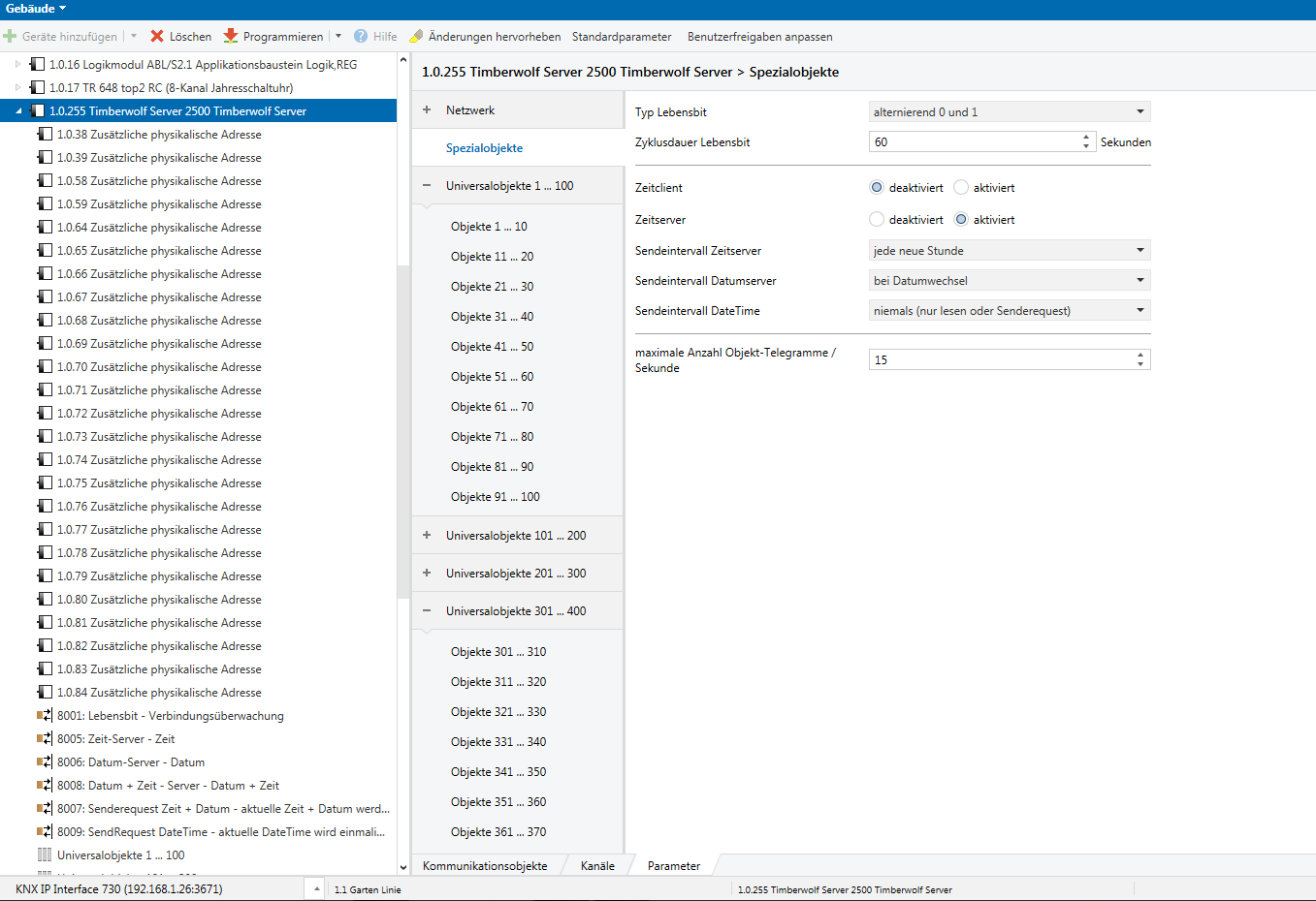

ich habe gerade in der ETS die neue TWS Applikation geladen (meine alte war von August) und mit dem Export die alten Einstellungen übernommen. Das funktioniert auch echt super mit dem Import Tool)
Mich wundert etwas die neue Applikation, da tauchen jetzt viele zusätzliche physikalische Adressen auf. Könnt Ihr mir erklären wozu die sind?

Das wurde ja schon besprochen, z.B. hier: viewtopic.php?f=21&t=304&start=10&hilit=Tunnel.
Bei einem zertifizierten KNX-Stack braucht jeder Tunnel eine eigene physikalische Adresse.
Der Timberwolf 2500 und 2600 unterstützen jeweils 25 Tunnel, ergo braucht es 25 zusätzliche Adressen.
Das ist also kein Problem, sondern ein Feature ;-)

Bin ich dann jetzt auch drüber gestolpert. Kann/muss ich die dann gezielt auch für die ETS konfigurieren (bpsw. Gruppenmonitor)? Im Moment habe ich in der ETS den TW selbst als Schnittstelle konfiguriert, was dann auch tut (auf Port 3700).

Merci. Hab' ich gemacht. Scheint auch alles zu laufen, ein paar wenige Warnungs, nichts tragisches (Test GAs, oder wo es keinen Subtyp gibt).
Ich hatte aber auch das Problem, dass ich die Dienste nochmal starten musste, damit er auch in die DB loggt. Ist mir erst aufgefallen, als ich mit Grafana rumgespielt habe und keine Daten bekommen habe.
Etwas irritierend finde ich auch, dass der Fortschrittsbalken beim Import ewig bei 1% steht und man gar nicht so recht weiß, ob sich da noch was tut oder nicht.
Es erstaunt mich auch der Port 3700 für die Schnittstelle- kannte bisher eigentlich immer nur 3671.
Aber alles gut-läuft und das Wiki ist ne große Hilfe :handgestures-thumbupright:
