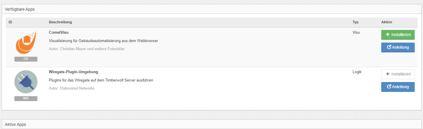

nachdem ich mir Edomi jetzt mal anschauen wollte habe ich gemerkt, dass ich es bei mir gar nicht installieren kann :?
Unter den Apps taucht es bei mir einfach nicht auf.
Woran kann das liegen?

Hi Martin,
Edomi steht nur auf 64 Bit Plattformen zur Verfügung
Mithin:
Desktop Server: 2xx
Hutschiene: 3500
Aber nicht auf 3xx und 9xx
Diese Limitation hat der Autor von Edomi festgelegt durch die Verwendung einer entsprechenden PHP / OS-Version. Wir können das nicht ändern, da die Sourcen nicht zur Verfügung stehen. Edomi ist Freeware aber nicht Open-Source
