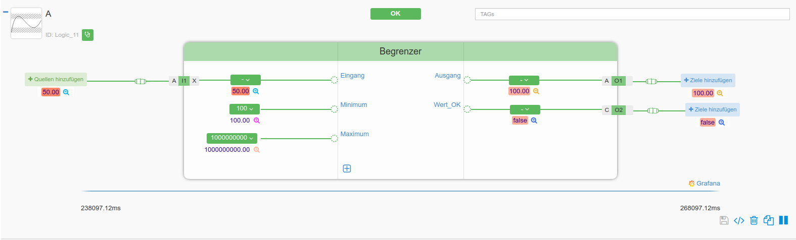

falls deine Werte nicht in den Himmel wachsen, könnte man das auch mit dem Standard-Modul "Begrenzer" machen:
  • Minimum auf 100
  • Maximum größer als der größtmöglich auftretende Wert
Stefan K.

S. Kolbinger hat geschrieben: Mo Mär 28, 2022 7:14 pm könnte man das auch mit dem Standard-Modul "Begrenzer" machen:
Ich glaube das reicht nicht, weil ja für alle Werte <100 der Wert 0 rausgegangen werden soll. Der reine Begrenzer würde ja immer 100 liefern, mappen geht glaub ich nur bei boolsche Ausgängen, oder?

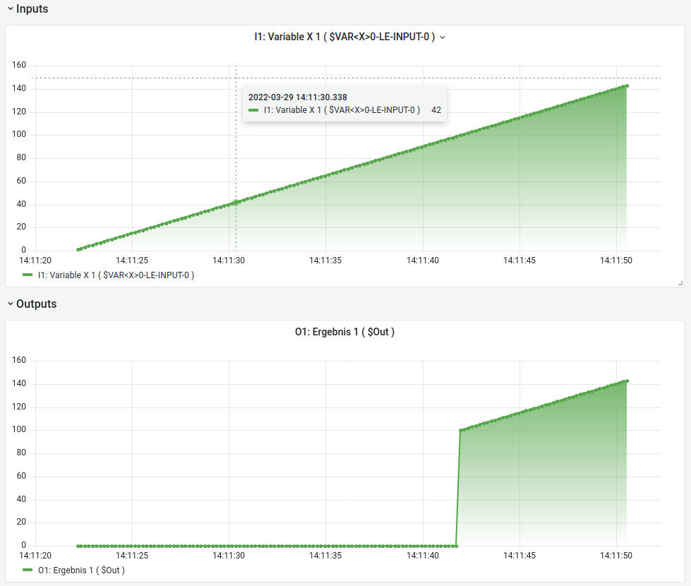

Aber um hier wengigstens etwas produktives beizutragen: Wie wäre es mit der freien Formel "(X1<100)?0:X1":
