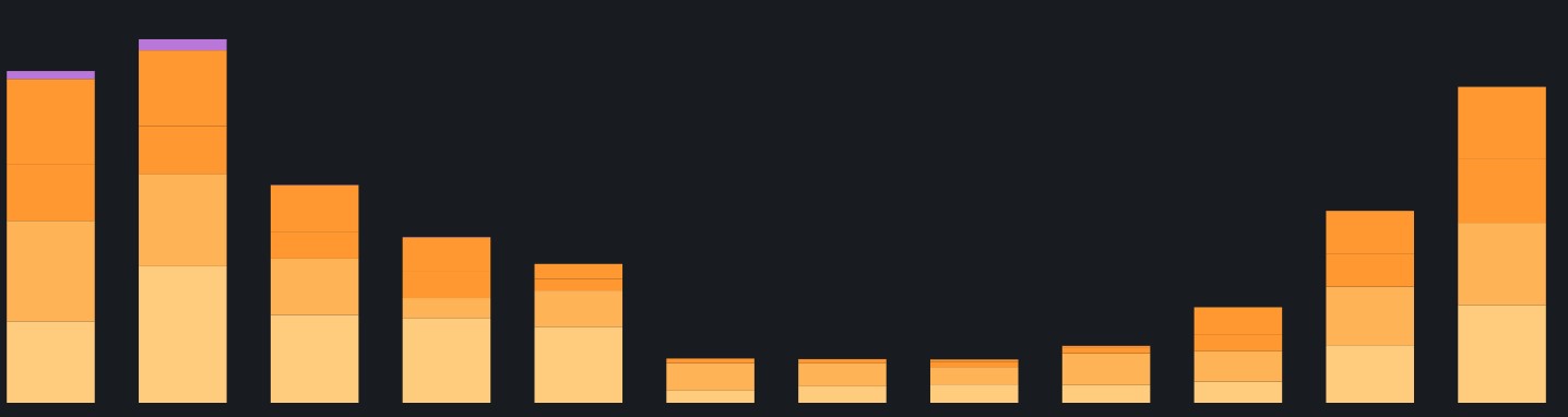

Habe vor einigen Wochen mal damit begonnen in Grafana eine Multibar-Darstellung zu nutzen.
Das ist ein Feature aus dem vorinstallierten Plugin "Bar Chart" (beta) und geht ab irgendeiner Version 8.x, welche weiß ich nicht mehr genau. Aber in der v8.3.4 die zum Beispiel in TWS V3.0 RC3 im Einsatz ist, ist es verfügbar.
Nun, mit dem neuen Plugin sieht es folgender Maßen aus:
Vorher sah es mal so aus (erzeugt mit dem Plugin "Graph(old)" und darin dann Balken und stacked value) :
Für die Multibaranzeige nutze ich wie oben schon geschrieben das Plugin "Bar Chart" welches in v8.3.4 als beta-Version enthalten ist.
Darüber hinaus nutzte ich die zwei Transformationen "Outer Join" und "Convert field type" wie folgt:
Was mich noch nicht glücklich macht:
  • Die Probleme von InfluxdB, dass nicht die exakten Monatswerte dargestellt werden, bestheht natürlich noch immer.
  • Auch habe ich es noch nicht hinbekommen, die 12 Monate zu beschriften (egal ob mit Text oder mit Zahlen).
  • Die Wertanzeigen z.B. in den Tooltips sind nicht formatiert, sondern nackte Zahlen.
